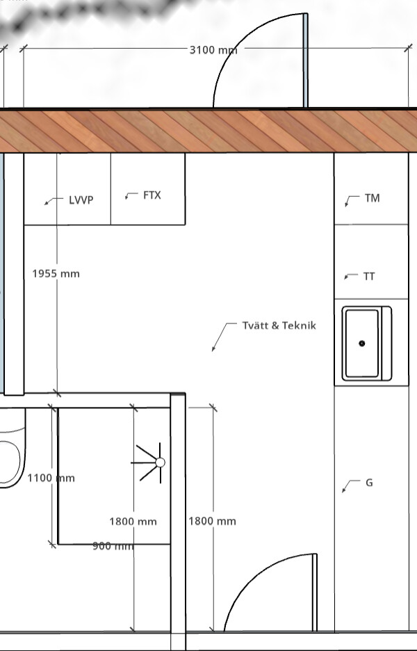

Första gången jag planerar ett teknik- & tvättrum och tycker det är svårt att säga om jag tänker rätt eller fel. TM & TT är väl rätt straight forward, jag behöver bara säkerställa tillräckligt med bänkyta och att det finns plats att ähnga tvätt i rummet, men teknikdelen svårare.
Tillgänglighetsanpassning med nedan mått skall funka. 270 i takhöjd.
Tekniken jag tänker här är främst värme och vatten. El/media/etc löser jag nog på annat håll.
Finns det några smarta saker jag kan göra kring tekniken, eller dumma saker att undvika? Placering?
Ritning av planerat teknik- och tvättrum med markeringar för fönster, dörr, och plats för värme och vatten samt tvättmaskin och torktumlare.

Är det en yttervägg högst upp och en innerdörr längst ner?
I så fall:
Jag skulle vilja ha TM och TT så nära innerdörren som möjligt eftersom det är det som man använder mest.
Innerdörren borde väl vara hängd på andra sidan.
Det kan behövas en passbit till vänster om LVVP ifall dess dörr blir svåröppnad annars, men det beror ju på hur den är gjord.
Om möjligt placera maskiner så att de inte delar vägg med sovrum.
