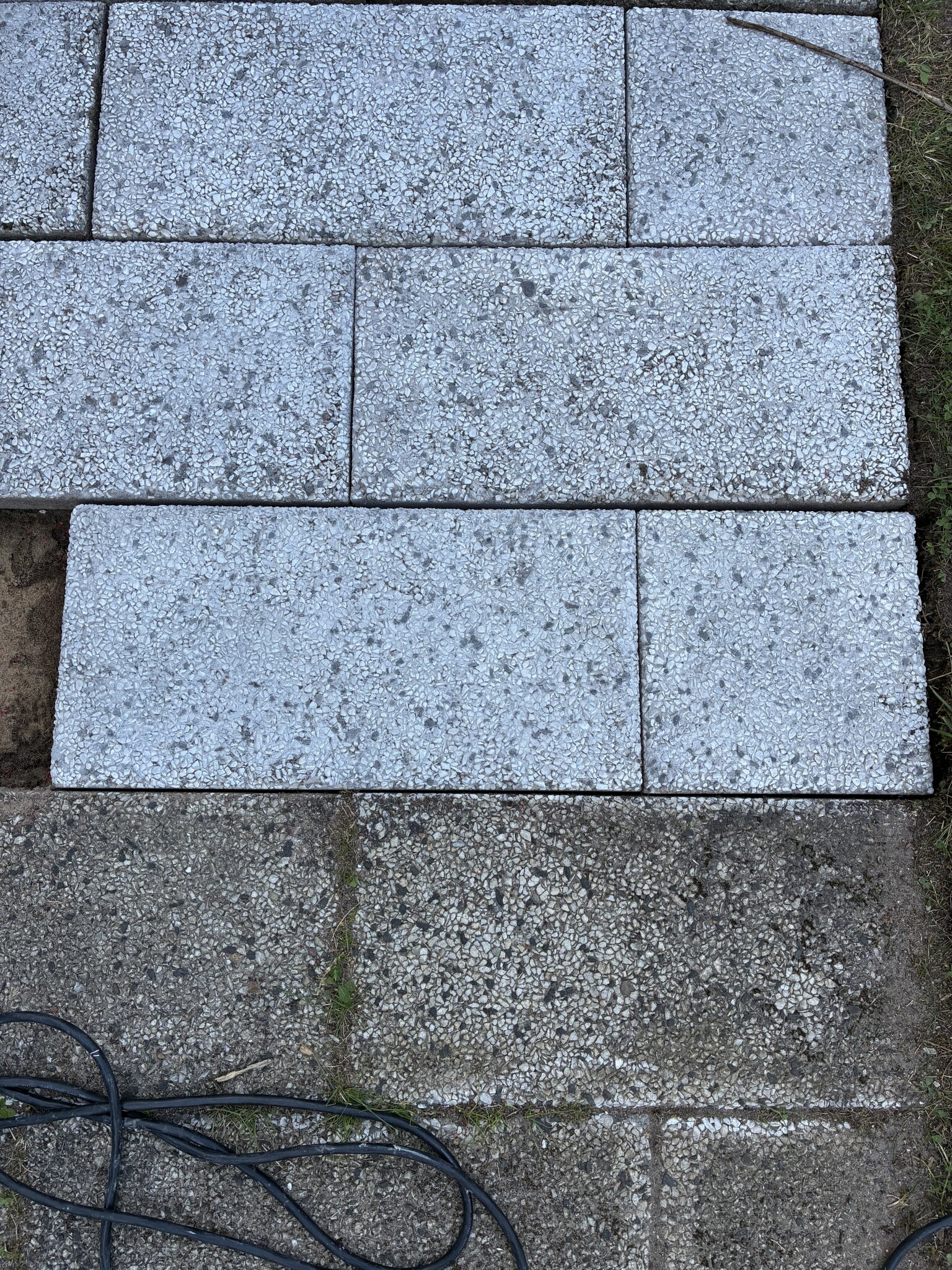

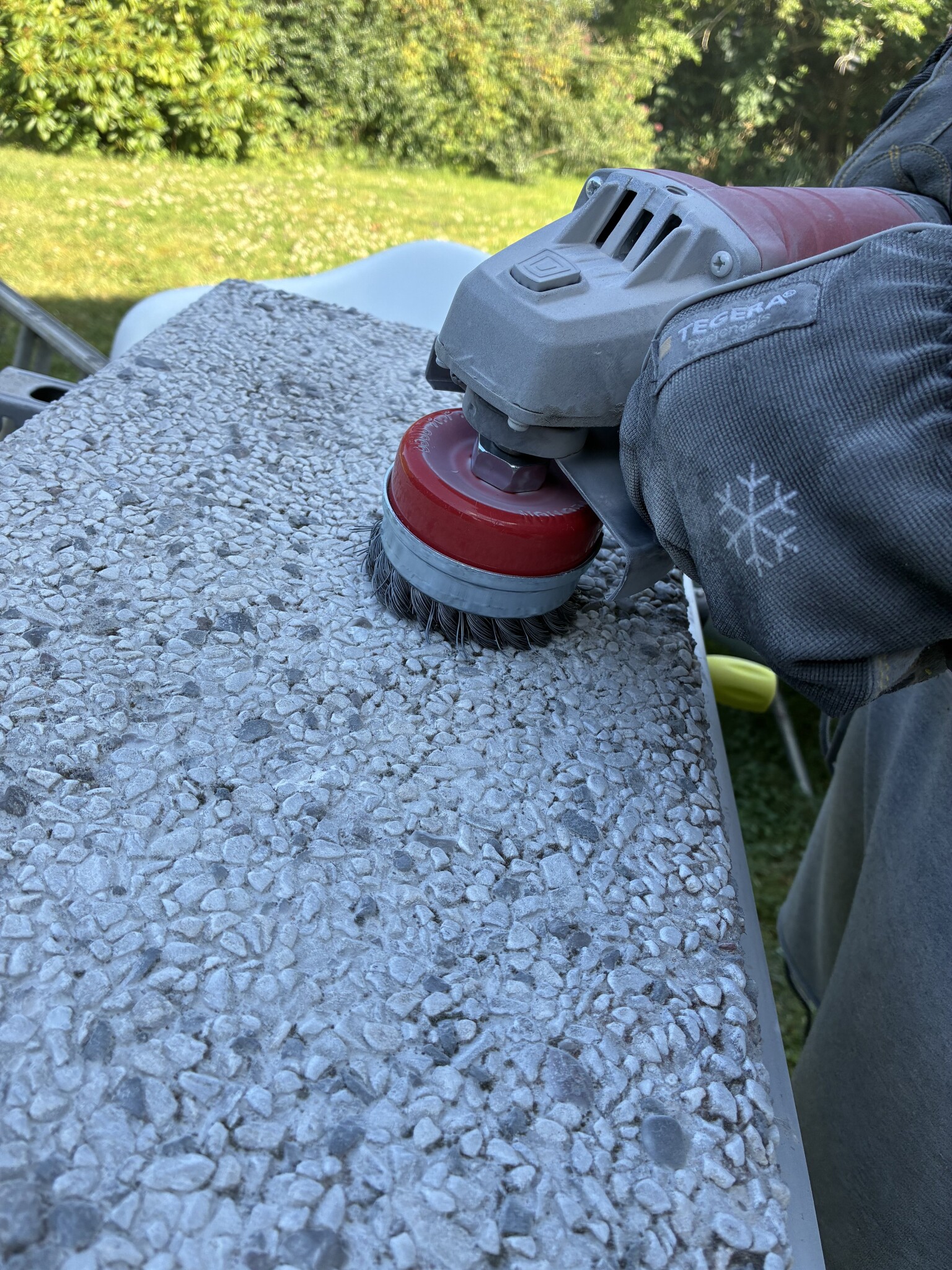

Efter att ha besökt flera forum och tagit tips om diverse medel, borstar och högtryckstvättar för vår 50 år gamla aldrig rengjorda danska sjösten vill jag bara tipsa om mekanisk rengöring med vinkelslip med sladd och metallborste. Vi har även Ryobis vinkelslip men batterierna blir för varma för ändamålet. Det är säker någon forumtråd jag missat och det kanske finns ännu bättre sätt, men detta kanske kan hjälpa någon!
  • Vinkelslip med metallborste rengör gammal sjösten utomhus i trädgårdsmiljö.
  • Rengjord dansk sjösten med tydlig kontrast mellan nytvättad och smutsig yta, omgiven av gräs och en elkabel liggande över stenen.
