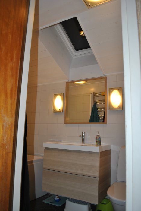

Jag hade samma problem med badrum som ni. Ville inte vara ytan dusch under hela byggtiden. Jag löste det med en duschkabin i rummet brevid gamla toan.
Har svårt att se det vettiga i att klämma in en dusch i ett rum så litet som ditt. I det nya badrummet som nu är byggt har jag också snetak. Golvyta där takhöjd är mer än 170cm är ca 900 x 1900.(och det är trångt)
Men allt går bara man vill. Hoppas på att man kan ha dörren på långsidan. Till höger när man går in har man dusch med ståbredd på 60cm och 60cm djup.
Längst väggen på vänster sida har du ett litet ikeahandfat(finns dem som bara bygger ut 20cm).
rakt fram och längst den vänstra väggen har du toan. Noga placerad så att man inte slår huvet i taket.

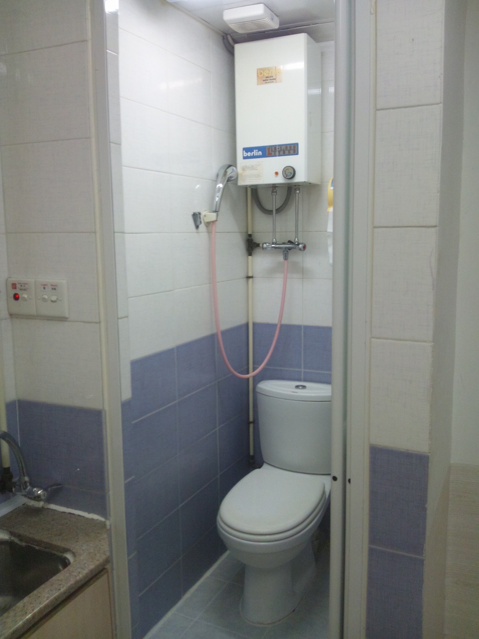

Jag hängde inte heller riktigt med i frågeställningarna men 60 x 120 tycker jag är för litet för en dusch + toa. I absoluta nödfall så kanske man kan ha en stockholmsdusch (se bilden) men en duschkabin kan du i praktiken ställa var som helst bara du har tillgång till vatten, avlopp och ventilation. Finns det inget annat utrymme du kan använda? Källare? Tvättstuga? Friggebod? (ja du kan skaffa en billig vvb, koppla in med trädgårddslang och skicka ut vattnet på tomten).
