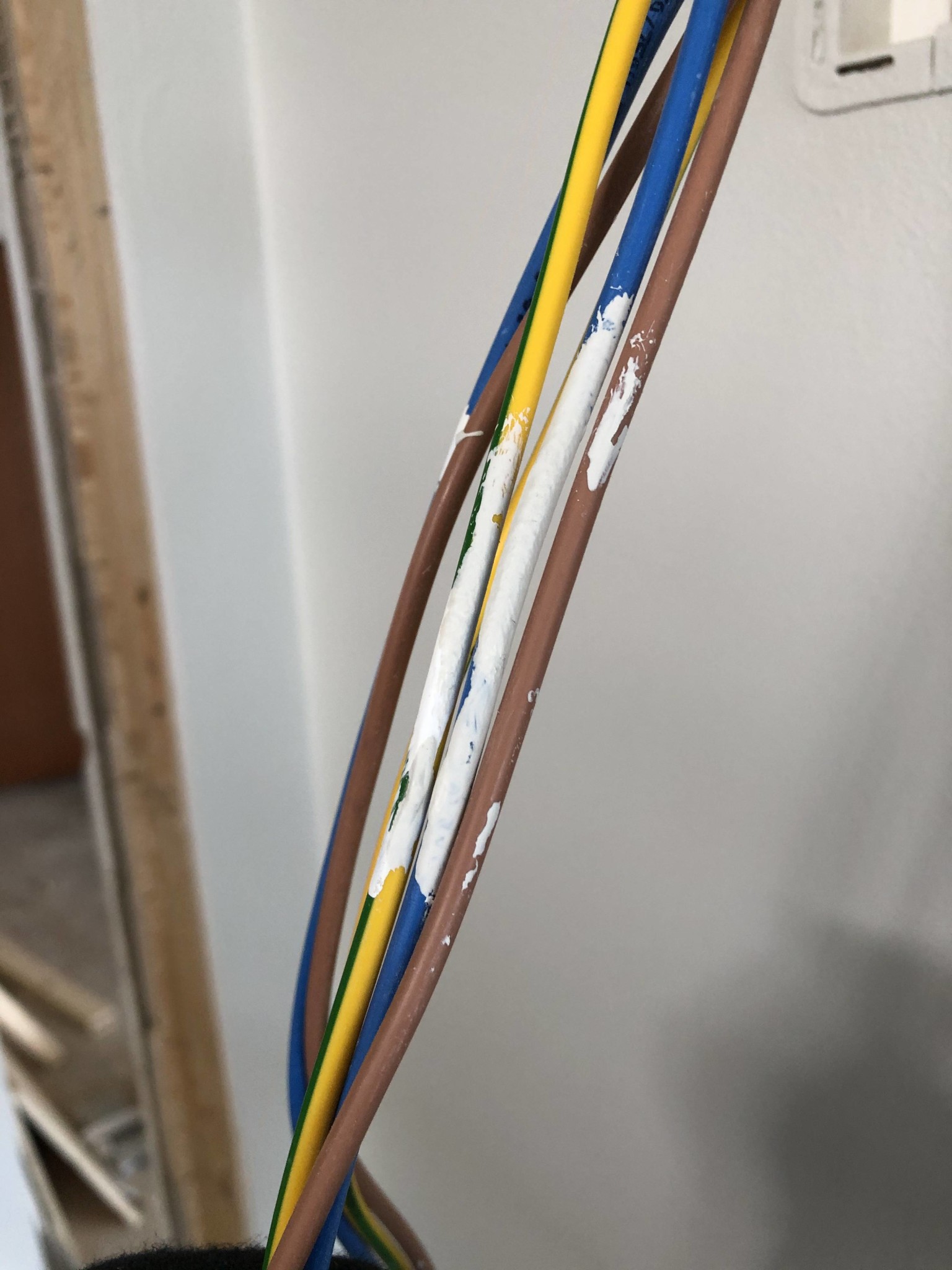

Målaren har slabbat som fan. Bara målat över dosor med FK.
Har någon tips på hur man bäst tar bort färgen?
mekanisk nötning går segt....
fint slippapper?
värmepistol?

Prova T-röd på en trasa och gnugga. Bör funka så länge det är vattenbaserat.
Låt den sitta om det inte går att torka bort. Jag misstänker att alla elektriker stött på klantiga målare förut så någon risk för förvirring finns inte...
Mekanisk nötning på isoleringen låter som en väldigt dålig ide.
E
Är väl bara att ta en tvättsvamp och lite vatten och gnugga. Annars får det sitta.
Varför ska du ta bort färgen???? Så ser det ut i princip alla dosor när man har dragit tråd före det att målaren kom. Behöver man se färgen på någon råd som är målad tar man bara nageln och petar bort färgen, sitter den lite hårdare tar man kniv eller skaltång och skrapar med.
Men bry dig inte om färgen det är absolut inga problem eller nått fel.
Om nu färgen trots allt stör det estetiska eller regelverkskompulsiva sinnet, är det då att föredra slät eller räfflad plast som isolering vad gäller att ta bort? FK eller FQ?
Ett tips är att använda lock till dosorna.
Varmt vatten bör gå annars funkar T-röd också bra. Dock inget egentligt problem mer än estetiskt.
Räfflat ger större yta och därmed bättre kylning så är att föredra i normala fall men ger också större yta för färgen att fästa på så om man tänkt måla och därefter omåla så är det bättre med slät.
