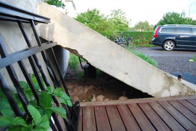

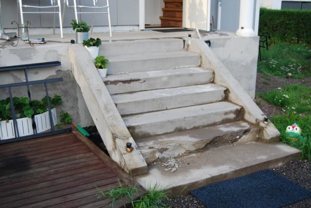

Tips för att gjuta en betongtrappa önskas! Se bilder.
När vi skulle en firma epoxy-belägga vår betongtrappa så dömdes den ut. Betongen har genom frostspränging med åren vittrat sönder och var enligt dem utom räddning. Se bilderna. I min skalle kan det inte vara helt omöjligt att fixa detta själv, samtidigt som det verkar vara kul att gjuta...
Jag önskar nu lite tips från er. Nån som kan dela med sig av en arbetsbeskrivning?
Några frågeställningar är:
- Är trappan verkligen bortom all räddning?
- Kan man spara vissa delar (t.ex. nedersta steget) och gjuta om resten.

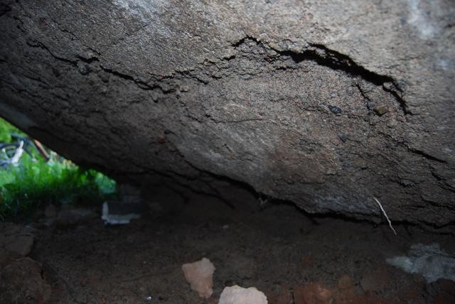

Som man kan se på bilderna så är trappan rätt mör på undersidan, armeringsjärnen är framme. Dock tycker jag nedersta steget/platån ser fräsch ut.
När allt är klart skall så hela klabbet beläggas med epoxi för att bli helt tät. Vill slippa från frostsprängningar i framtiden...:S
Om nu rubbet måste väck är min tanke att först göra en form utifrån den befintliga trappan, knacka bort allt utom nedersta steget och sen gjuta en ny. Trappan ska vara fribärande och se ut precis som den gör idag.
Jag kommer ha en hel del frågor kring detta men vill inte göra första inlägget alldeles för tungläst, så jag tror jag nöjer mig med denna info.
Tar tacksamt emot alla kommentarer/synpunkter och inte minst lite välbehövliga hejarop!!
Tack på förhand!

Huruvida den går att rädda har jag ingen aning om. Men om du gjuter en ny så skall du beställa frosthärdig betong. Berätta också vid beställningen att det är en trappgjutning, då blandar de någon sorts tillsats som gör betongen mer trögflytande. Annars riskerar man att den rinner ut vid det nedersta steget när man fyller på högre upp i formen.
Jag skulle också föreslå att du ordnar med någon form av räcke.

Bila bort all btg, men låt armeringen vara kvar.
Komplettera armeringen/ersätt den som är skadad.
Bygg form runt och gjut.
Det kan vara enklare att blanda btg själv (säckbtg) och gjuta i etapper, stegvis.
Om man väntar någon timme mellan så blir det lättare att förhindra att btgen rinner fel väg.

Ja, jag har nog funderat på att blanda betongen själv, då går det ju av förklarliga själ inte så snabbt och betongen hinner stabba till sig lite undan för undan. Ska man vibra nåt eller räcker det att hacka/fördela med en spade och knacka på formen med hammare?
Armeringen verkar dock inte vara mycket att räkna med, men det syns ju bättre när man bilar.

Armera gärna lite mer än det var tidigare.

Ja precis, om jag dubblar befintlig armering så lär jag vara i hamn. För närvarande är det t.ex. NOLL armering i trappstegen.
