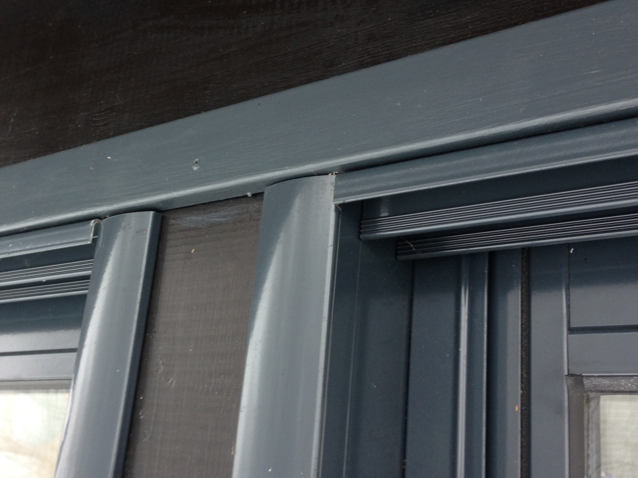

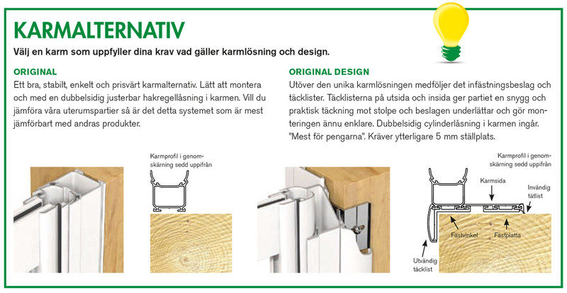

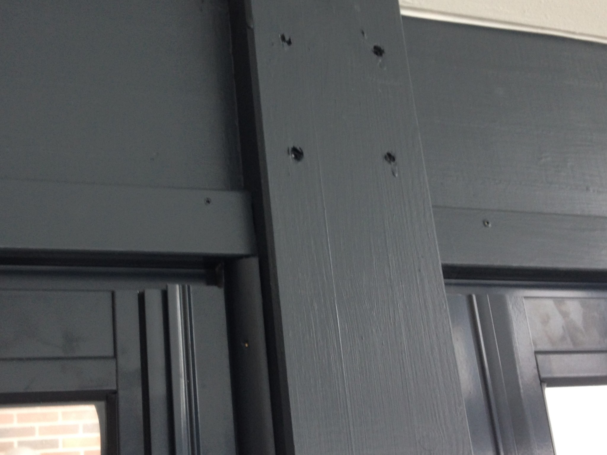

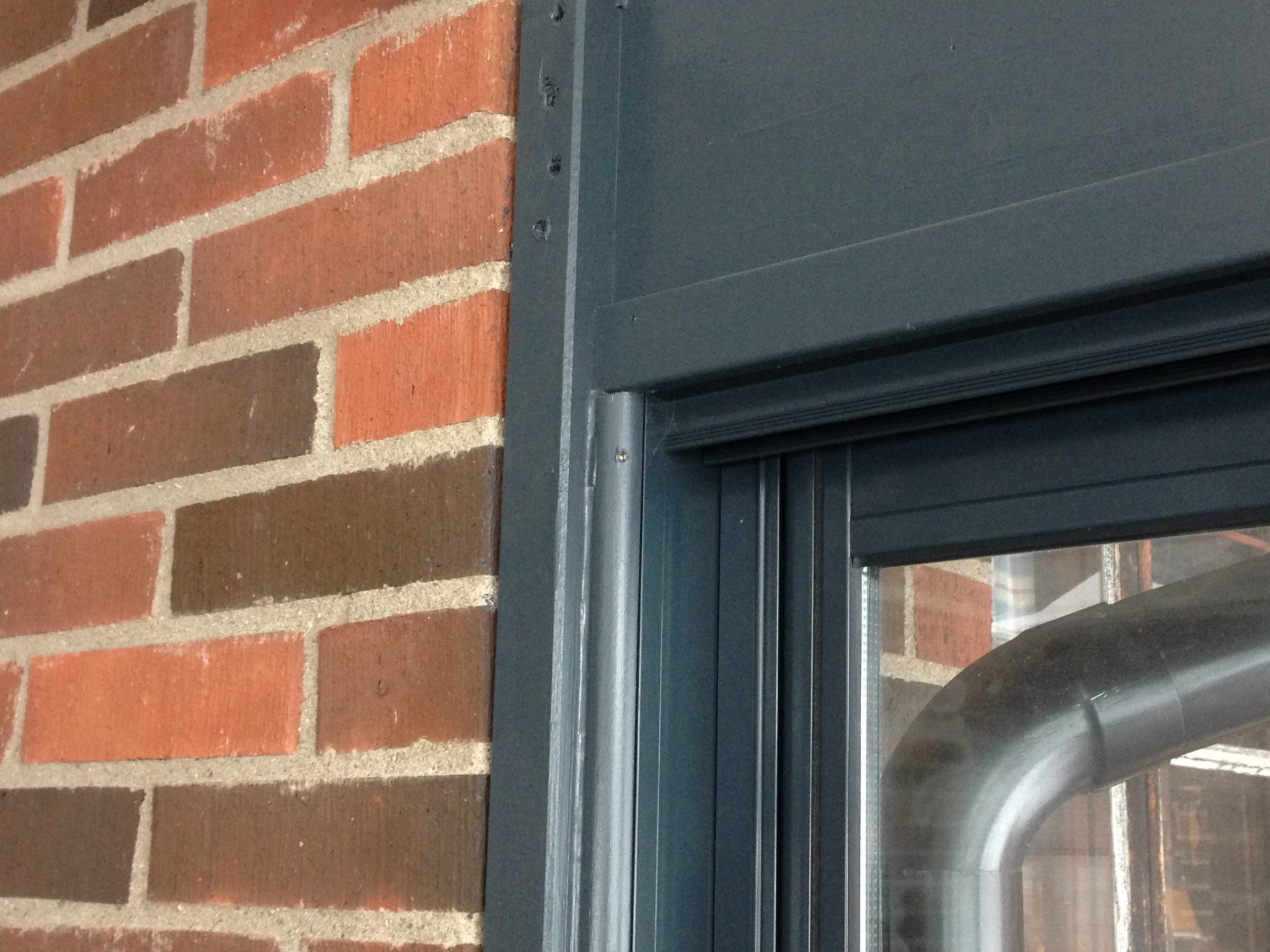

En sak jag la märke till när jag kollade på olika utställningsrum var hur "fult" det såg ut runt skjutpartierna, det var glipor, fula gummilister mm. Jag köpte till slut skånska byggvarors "Original Design" som kompletterades med foder och trekants lister (där det behövdes) både på utsidan och insidan målade i exakt samma färg som skjutpartierna. kostade inte många kronor extra för list och färg..
Bra tips. Har också kollat på skånska byggvarors partier. Men du valde ändå Original Design? Jag funderar på att ta Original och sedan sätta foder runt istället för alulisterna som ingår i Design-paketet. Vill du ta en bild av hur det blev?

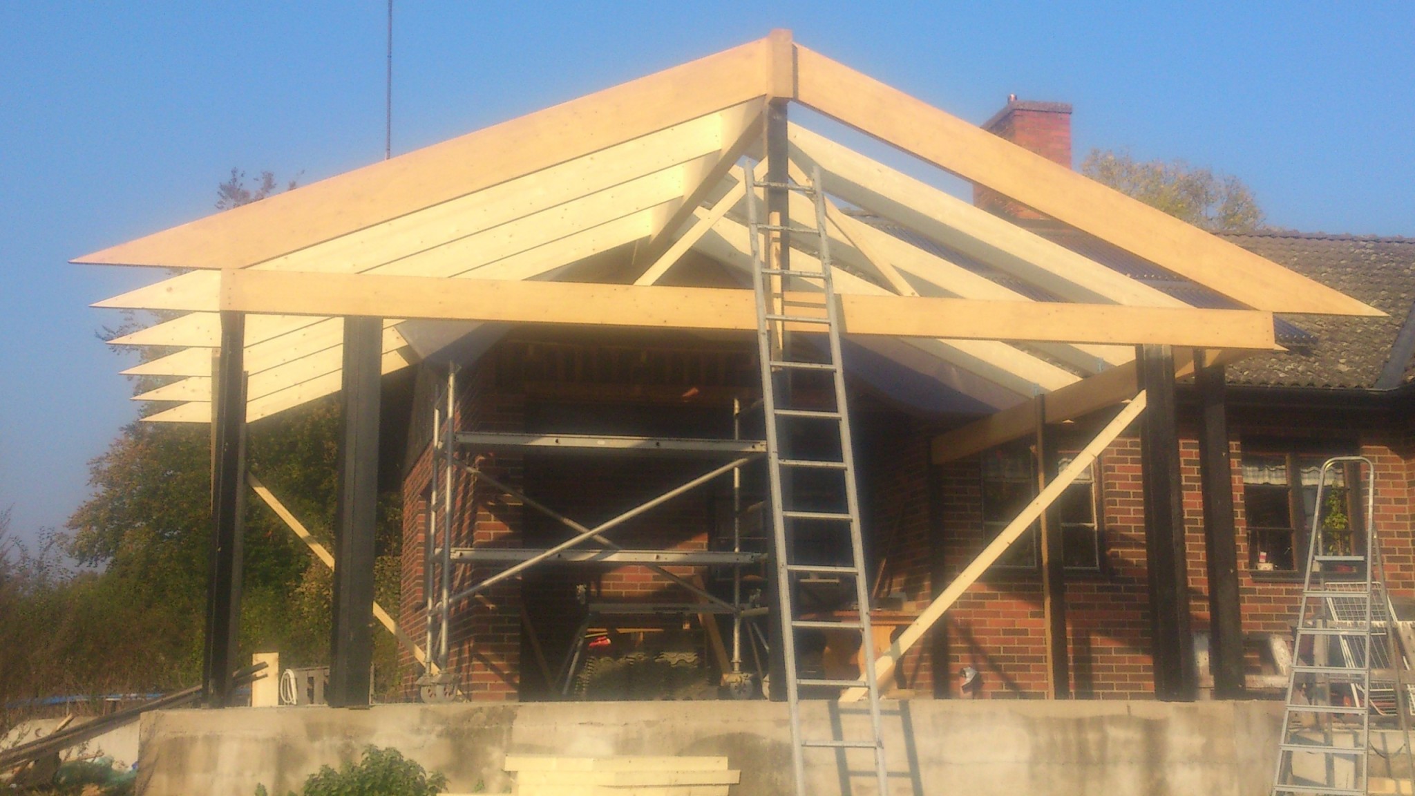

Jag hade proffs som reste stommen med sadeltak (plåttak med isolering) då det ansluter till sidan på huset blev det ju ganska komplicerat, sen har jag själv monterat partierna och målat, och det var verkligen enkelt att montera dessa (bara man kom har koll på allt var mer än en jag monterade "fel" och fick plocka isär igen), jag satte ihop ramen och två personer kunde sedan lyfta den på plats och sen kunde man justera allt och sedan fixera ungefär som man gör med ett vanligt fönster det är ju dock inte lika stabilt som ett sådant..samuel99 skrev:
