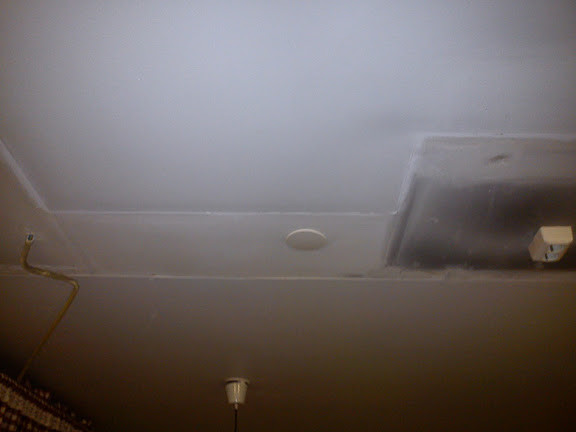

Har rivit en vägg i köket och det resulterade i några lösa elkablar från taket. I taket har jag nu ett eluttag, en lös elkabel och ett hål täckt med lock, förberedd för taklampa.
Kan man använda dessa till något eller är det bara att avsluta om man inte behöver mer takbelysning?
Jag behöver ha ett par extra vägguttag till bl.a. kyl/frys som stod där väggen fanns, men att dra el utanpå tak/väggar kanske inte är att rekommendera?
Brukar elekrtikern normalt leta efter befintliga elkablar inne i väggen och sen bara borra ett hål och koppla sig på eller händer det också att man drar utanpå och att jag därmed kan använda mig av kablarna som finns tillgängliga i taket?

Det är svårt att se hur köket ser ut utifrån bilden. Generellt kan det vara smidigt att gå på gamla kablar eftersom en stor del av dragningen från centralen då redan är avklarad. Det bygger dock på att kablarna är i tillräckligt bra skick och att du kan tänka dig att ha en skarvdosa med synligt lock där kabeln idag slutar.
Spontant skulle jag säga att det beror på svårigheten att dra nya kablar hela vägen och skicket på befintliga kablar. Det är alltid skönt att ha nya kablar hela vägen. Nya kablar ger god nattsömn!
Dessutom kanske du ska regla ner taket för att dölja skarven mellan rummen och montera infällda spotlights. Mellanrummet är ett bra ställe att dra kabelrör på.
Om dosorna är ihopkopplade med något uttag (eller strömbrytare) på den vägg där du vill ha nya uttag så är det nog snyggare att dra utanpåliggande från det uttaget / den strömbrytaren. (Givetvis ska man göra på rätt sätt, det finns rätt många sätt att gå in med utanpåliggande kabel till en infälld strömbrytare eller uttag på fel sätt).
Varifrån kommer den lösa kabeln?
Det ser rätt ovanligt ut med ett vanligt uttag i taket, men elsäkerhetsmässigt är det okej.
Den lösa kabeln kommer från taket, har bara lagt den ovanpå gardinstången. Det finns ett eluttag på andra sidan kabeln som användes till kyl/frys ström när desa stod intill den väggen som nu är borta.
