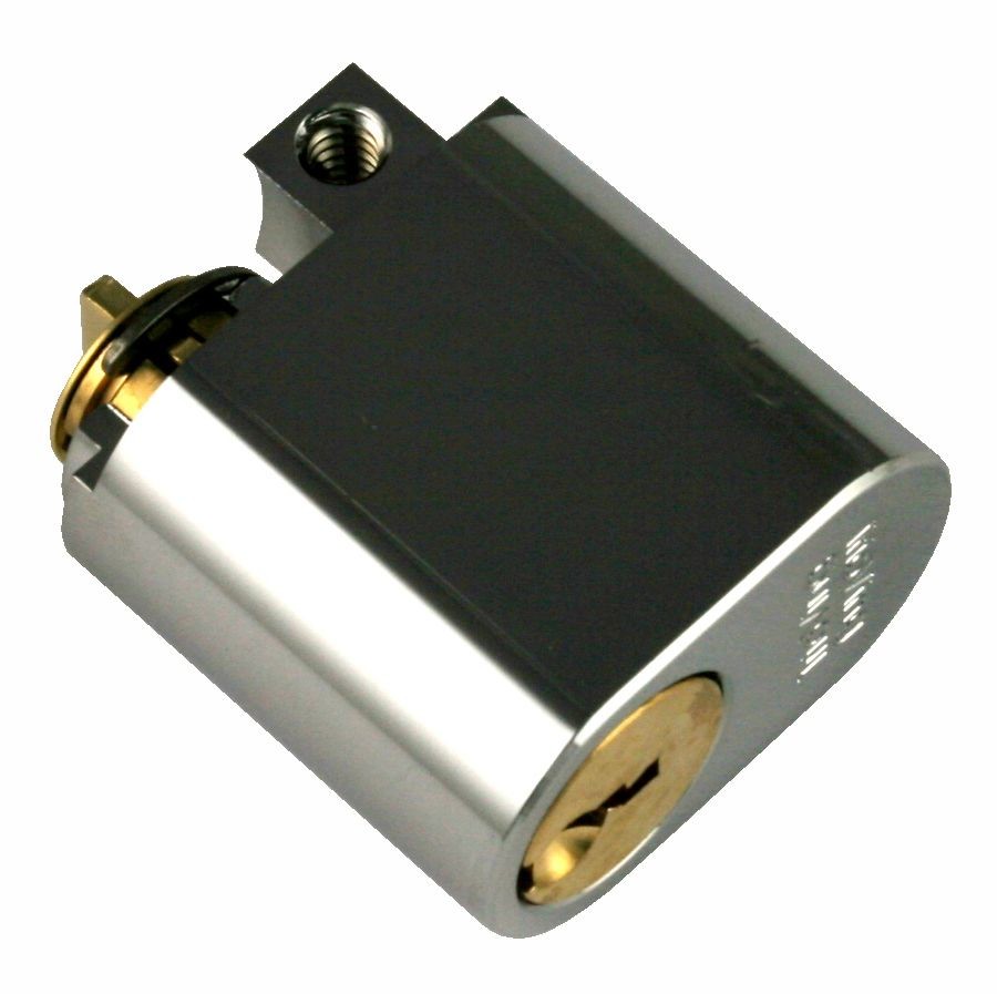

Huvudentre: Dorma 012. Förstår att man behöver göra något med skruven (?) som sitter i låsvredet. Använder liten insexnyckel, men får inte till det. Ser nästan ut som den är söndergängad, eller? Några tips? Bifogar två bilder.

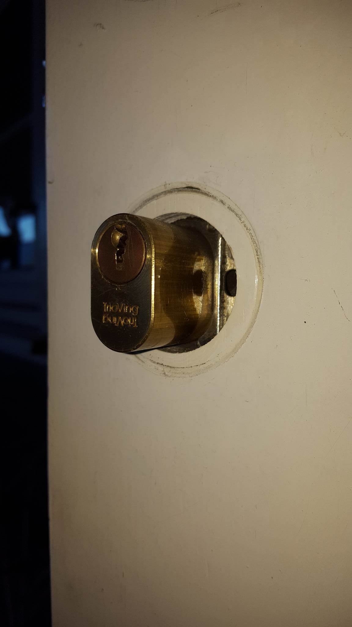

Källardörr: Trioving 5116. Fattar nada hur man får ur cylindern. Är två skruvar på på bläcket. Skall dessa stå på något speciellt sätt? Har försökt skruva ur de, men verkar inte vara möjligt.

Det är norska lås och då blir det lite speciellt vilket du säkert redan förstått då låscylindrarna sitter upp och ned mot Sverige.
Skruvarna i stolpen är för att lossa låscylindrar med norsk fastsättning det norrmännen kallar frontfäste vilket du inte ser ut att ha.
På den näst sista bilden så ser jag 2st pluggar på vredcylindern vilket talar för genomgående montage istället och då ska pluggen borras bort utan att skada skruven innanför för att sedan skruvas loss med skruven som sitter innanför de två pluggen.
Borra med en mindre borr (2,5-3mm) och bryt bort/demontera pluggarna för skruvhålen om de inte släpper när du borrar.
