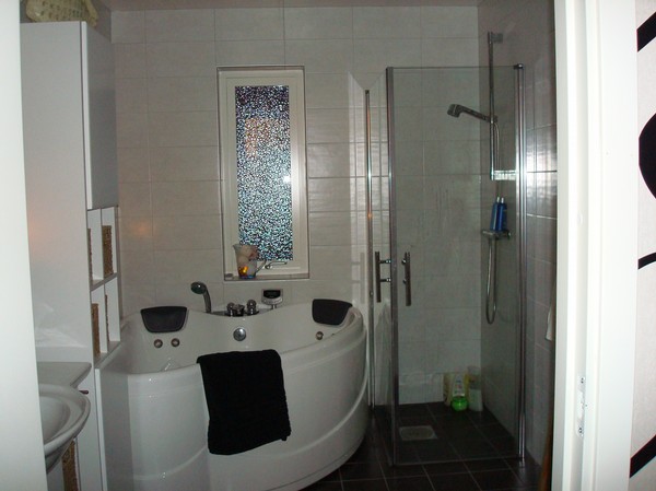

Sen skulle vi vilja ha både ett hörnbadkar + duschväggar i badrummet. Nån som har det? Blir det trångt? Bilder? (Fast det köper vi själva)
Har ni bilder på erat hus?

Visst får man plats med både ett hörnbadkar och dusch. Vi har ett badkar som är 138x138 samt duschväggar/dörrar med måttet 70x90 (för oss fattades 2 cm för att kunna ha 80 cm bred dusch, beror väl iof sig på hur tjockt kakel man har, lättast är att sno 5 cm från ett sovrum om man vill vara säker att få in en bredare dusch). Det blir mycket golvyta över och badrummet upplevs rymligt. Tänk på att beställa extra golvbrunn.
Personligen tycker jag det blev för trångt med hörnkar och dusch. Upplever inte ovanstående badrum som rymligt utan snarare som väldigt trångt. Vi valde ett rektangulärt bubbelkar som vi kaklade in, vilket gjorde att båda duschväggarna går att öppna trots att vi har 90x90 dusch.

Har du nån bild på erat badrum??
Jenfor svarade att det blev för trångt med hörnbad och dusch. vi tyckte att det blev för lite golvyta över med ett rektangulärt badkar , men smaken är som baken delad. Däremot kan jag hålla med om att det ser väldigt trångt ut på bilden. Upplevelsen är dock att det finns mycket golvyta att röra sig på. Det är svårt att få till bilder som ger samma känsla som att vistas i badrummet. Ett tips är att välja badkar efter att badrummet är färdigt då är det lättare att mäta upp och se vad som passar bäst. Se bara till att den extra golvbrunnen placeras så det passar olika alternativ.
