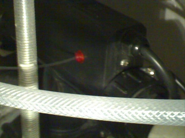

Tänkte bara tipsa hur jag gjorde för att få synlig indikering när UHV (underhålls värmaren) är aktiv till mitt bad. Innan så hade jag bara en knapp till på och av som inte gick att se i vilket läge den var i.

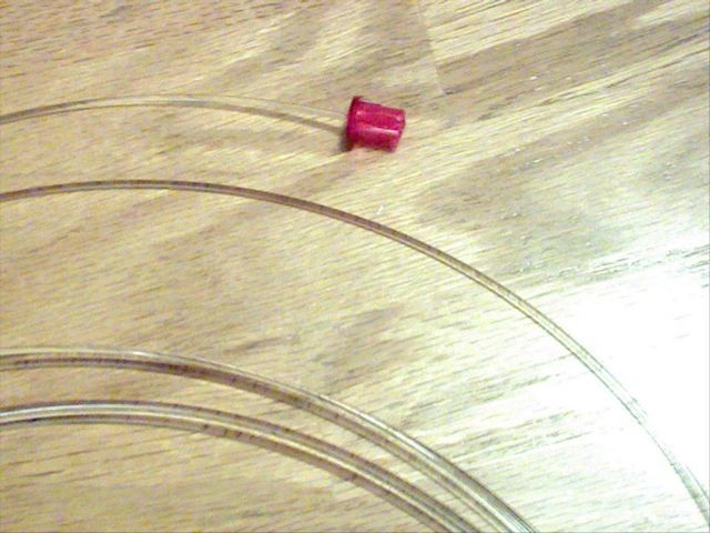

Jag använde mig av 2 mm fiberkabel 55-953-43 från Elfa. Ljusledare
Jag borrade ett litet hål i indikatorlinsen till UHV'n. Stack in kabeln och limmade fast den med smältlim.
Det finns säkert någon lämplig lins att sätta som indikering synligt i badet men jag rundade bara till änden på kabeln så att den påminner om en diod för att även sprida ljus i sidled.

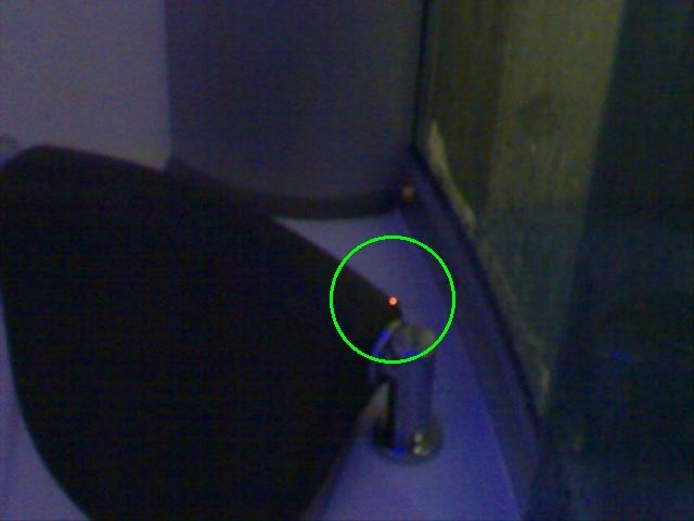

Indikatorlampan i UHV lyste i mitt fall varmt orange och som synes på bilden blir det en tydlig och bra ljusindikering när UHV'n är aktiv.
Blir att borra på lämpligt ställe, sticka i kabeln och täta/limma fast med silikon.
Kostnad 40 kr per meter fiberoptik.
I mitt fall satt inte hålet för indikeringslinsen till UHV 100% framför indikeringslampan och för bästa resultat bör man se till att fiberoptiken hamnar rätt för lampan.
Hoppas någon har nytta av mitt tips.
