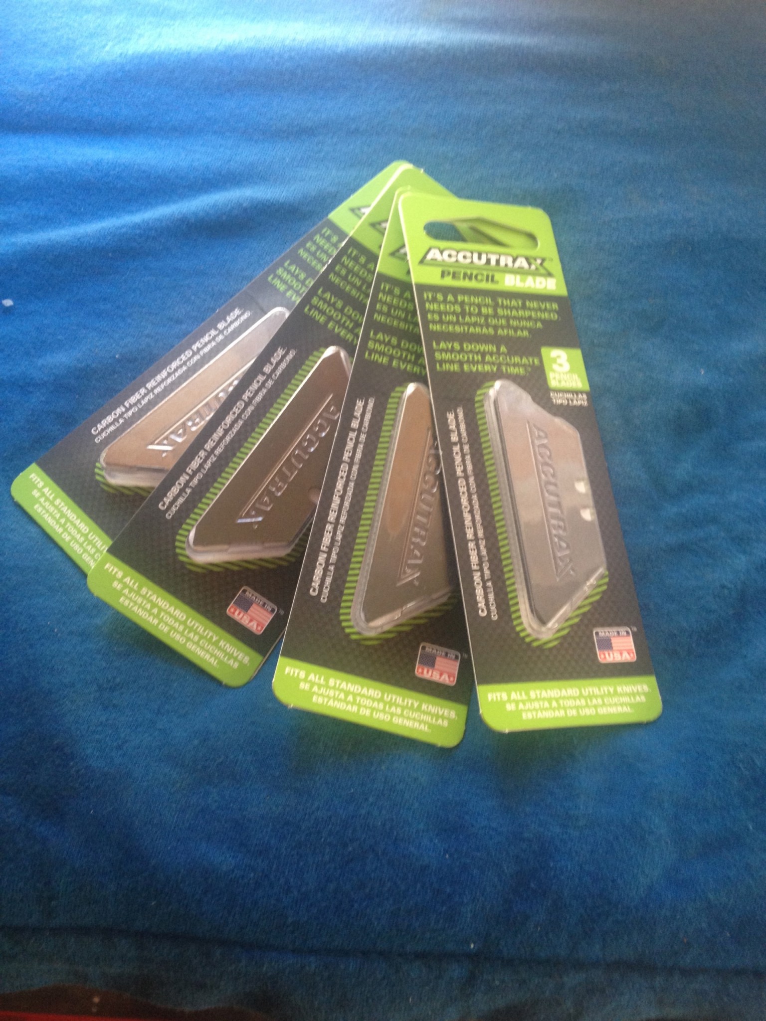

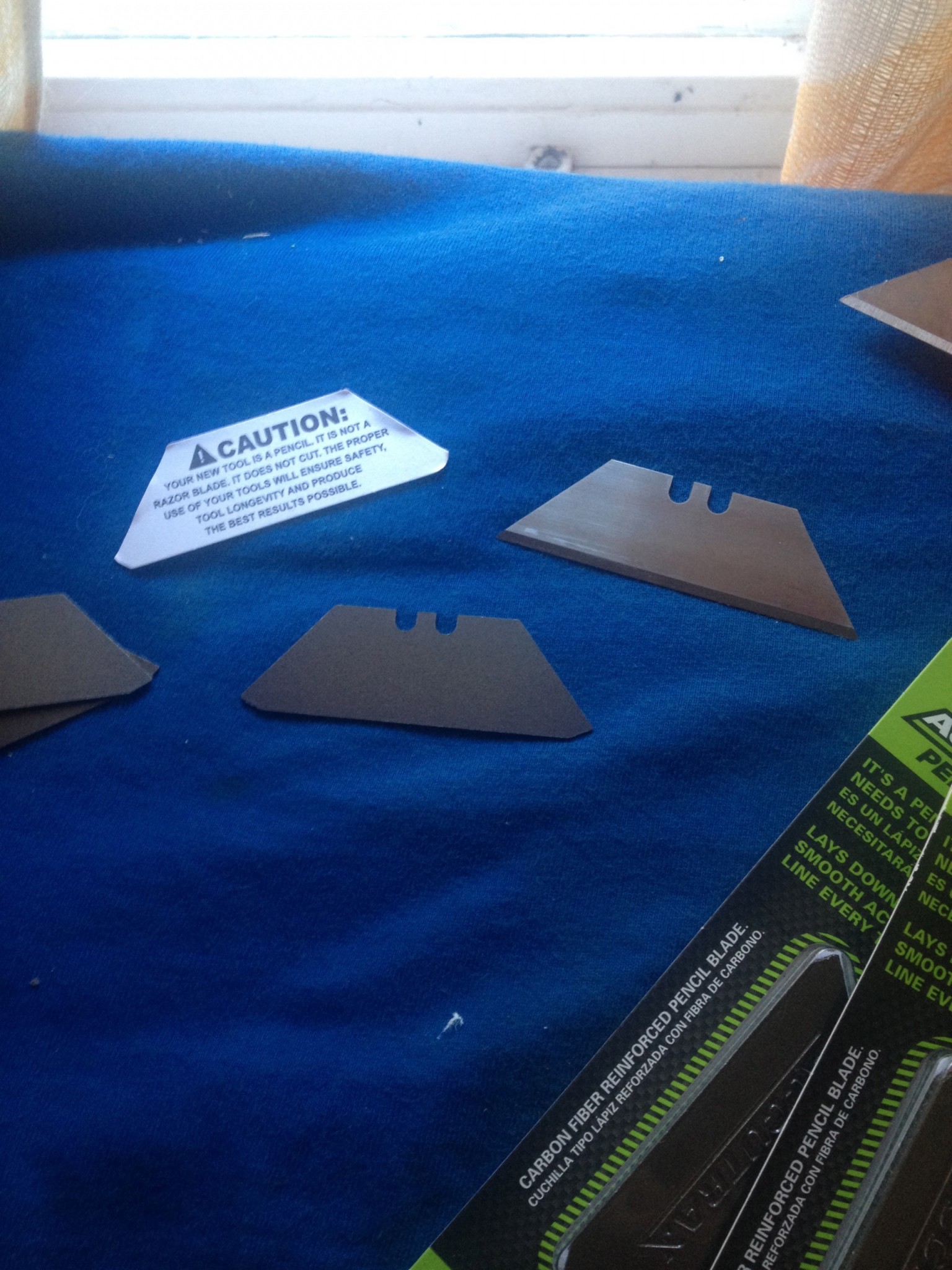

Fick leverans från woodpeckers idag:
Ser ut som ett vanligt blad (uppe till höger som referens) men grafitgrått och ingen slipad egg:

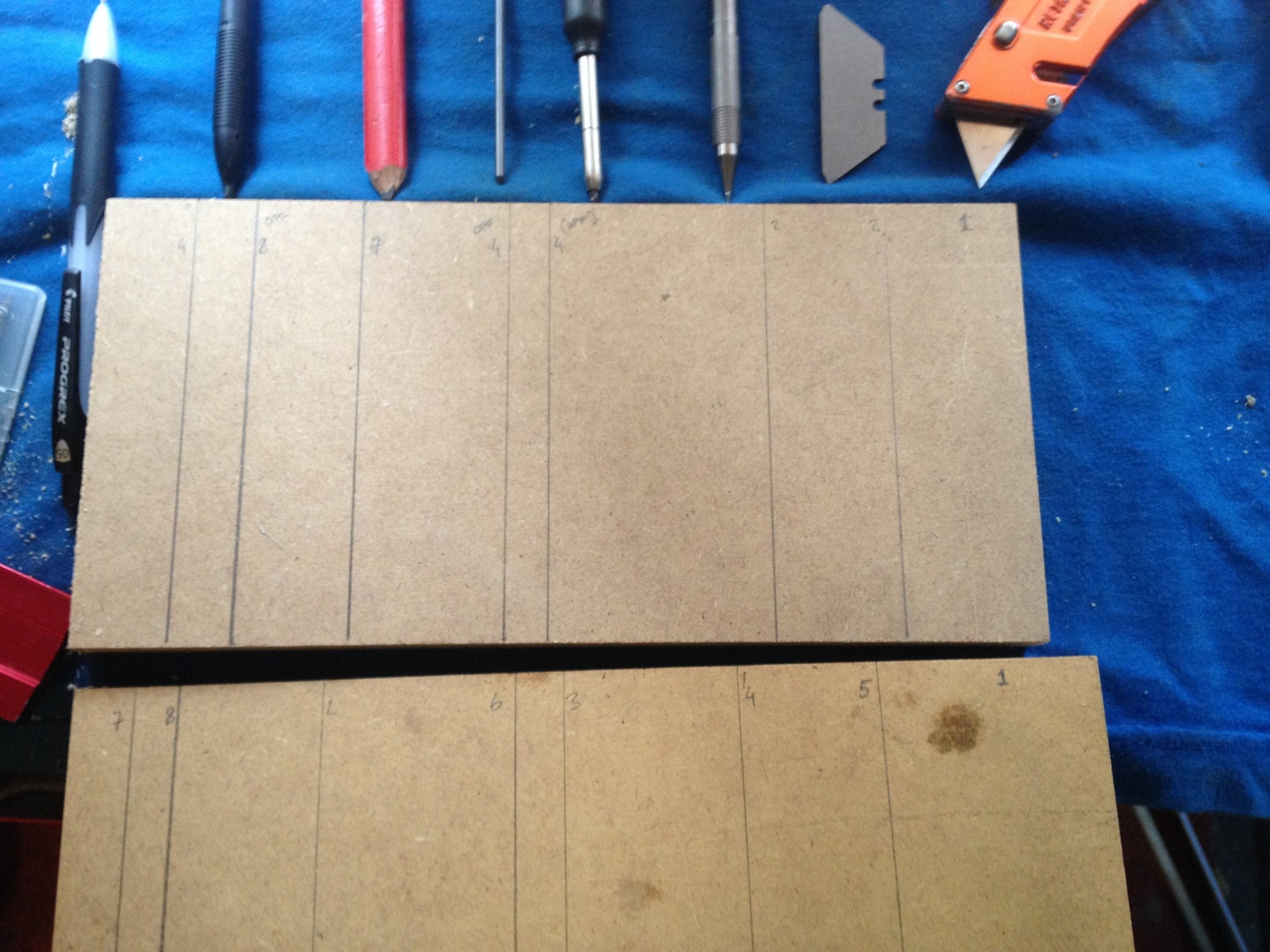

Så jag gjorde ett enkelt och inte speciellt vetenskapligt test.
Deltagare från vänster:
* Moderna tolkningen av timmermanspenna men med stift (kommer användas såväl längs med som tvärs det rektangulära stiftet)
* Gammal timmermanspenna (jag skriver gammal för att den verkligen är det, den var nog märkt HB men den kändes väldigt hård. Dock enda jag hade)
* Helt nytt pica-drystift
* Gammalt (men nyvässat) pica-drystift
* 0,5mm stiftpenna
* Accutrax Pencil blade
* Vanligt knivblad
Första vändan var timmermanspennan och pica-dry med gammalt stift så bra vässade som jag fick dem. övriga pennor var som de var (inkl. nya pica-drystiftet som jag bara plockade ur förpackningen). Här är resultatet med min ranking av exakthet (i detta fall var det bara en fråga om bredd, alla höll sig intill linjalen).
Vinnaren syns inte men är ritsen från knivbladet (ni ser 1:an). Accutrax gör inte speciellt bra ifrån sig och timmermanspennan hade jag tydligen fått till en riktigt fin spets på. 7 & 8 är altså modern stifttimmermanspenna först med stiftet längs linjen och sedan tvärs.

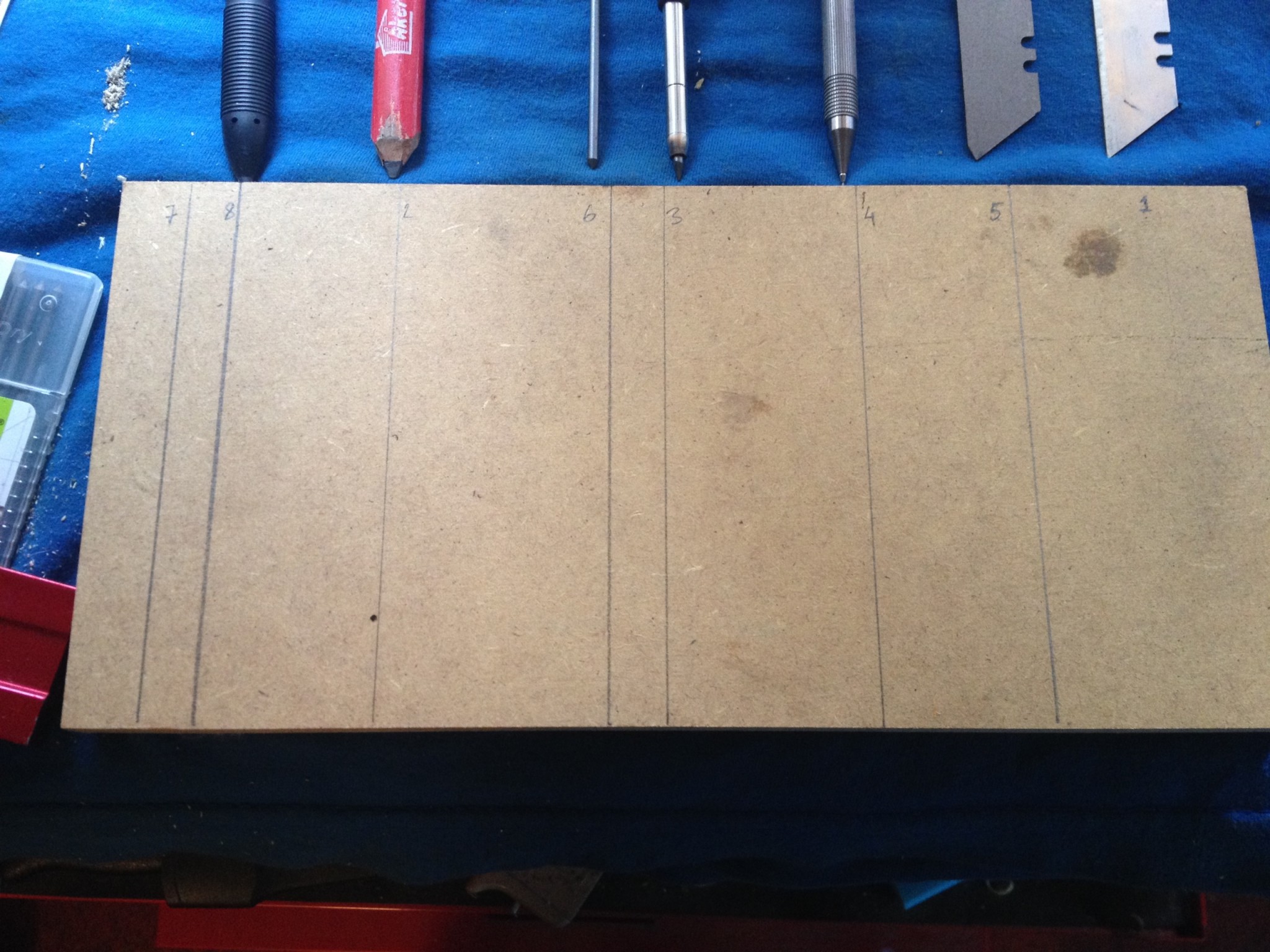

Till vända två kladdade jag rätt mycket på ett papper med alla pennorna (även stiftvarianterna, verkar faktiskt göra skillnad på ena) och fick istället följande resultat:
Här betyder "off" att linjen inte hamnade riktigt intill linjalen, det har lagts med i rankingen, så den är "totalt" med min subjektiva bedömning och viktning av resp attribut. Gamla resultatet finns med i nederkant. Även om det var svårare att särskilja framstår accutrax bättre i alla fall, och det är väl just det som är poängen, att man inte behöver vässa hela tiden.

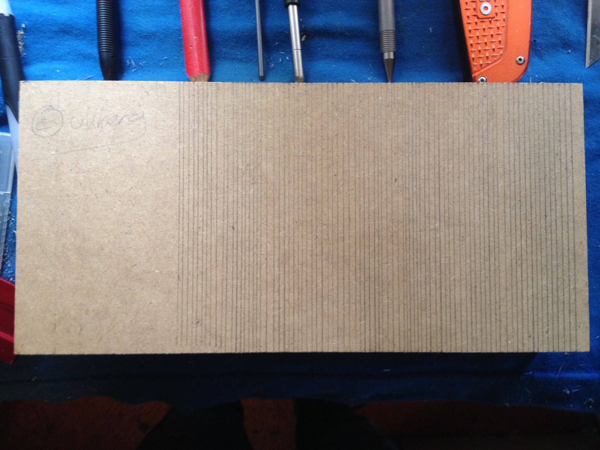

Så som avslutning testade jag att skriva lite med accutraxen (funkade hyggligt även om det inte var bekvämt och så drog jag lite fler linjer för att se om resultatet förändras. Det blev ju egentligen inte så många meter streck men jag orkade inte mer. Syns det i vilken ände jag började?
För säkerhets skull testade jag i alla knivar jag hade tillgängligt, och accutrax passade i alla, känns dock som att man förr eller senare kommer bryta sönder den när den ska in i en kniv med "snabblåsning" (anar att alla man köper nya har det), men det får väl framtiden utvisa.
/U
PS: en rätt viktig aspekt är ju också hur hårt man trycker, jag försökte vara hyggligt konsekvent, men jag tror inte jag lyckades fullt ut...
