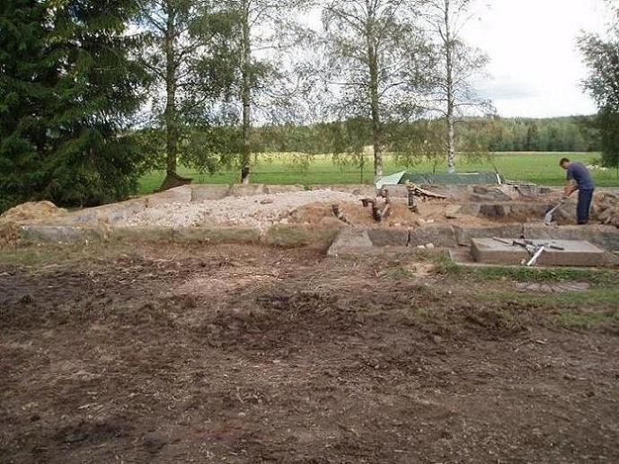

Kände bara för att lägga ett nytt inlägg. Nu är huset nämligen nedmonterat och klart. Lite skillnad att se på bilderna för och efter ;-)
Och JÄKLARS vad mycket material det blir över. Nu är ju inte jag en av dem som tillhör renoveringsfanatikerna, utan jag har t.ex valt att kassera den gamla ytterpanelen. Det får bli ny panel när huset sätts upp igen. Tror t.ex att jag kommer att tilläggsisolera stommen eftersom timret är 6 tum tjockt och jag tror det blir lite klent. Planen är fortfarande att isolera med 10 cm tjocka hampamattor från Tyskland. Hygoskopiskt och miljövänligt. Vill ha så lite främmande och moderna materila som möjligt. Det var intressant att se att timret var skadat på de ställen där isolering med moderna metoder (skum) skett. Nåväl -jag lär få anledining att återkomma allteftersom...
Sedan funderar jag på hur jag skall göra med den huggna granitfoten. Plöjde igår igenom en av Gysingeböckrena för hur man skall gjuta grund så det är bara att hoppas att det går var det nu än blir. Tomten är nämligen ännu inte ordnad.

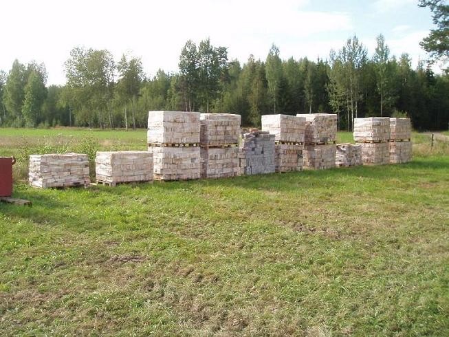

Hur stor mängd med material fick du kvar efter rivningen?
Har ingen bild på det du sparat undan - bara så att man får en uppfattning om hur stor volym det egentligen handlar om?

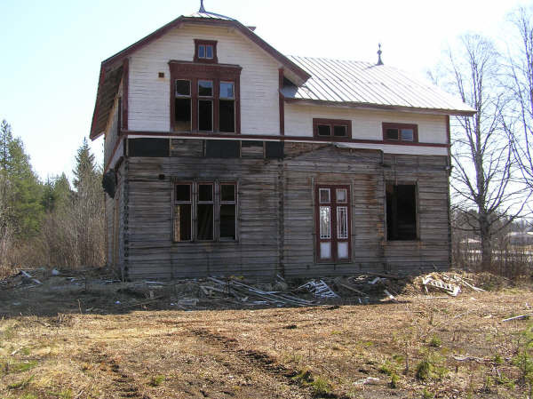

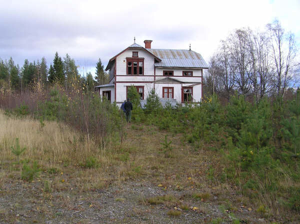

Till att börja med kan jag beskriva utgångsläget - det är i 1½-plan med ca 2,60 i takhöjd på nedervåningen och 2,50 i övervåningen. Vinden är ca 1,90 mätt till nock.
Yttermåtten är ca 16x10 meter vilket gör ca 250 kvadrat boyta.

3) Murstockarna är nedplockade. Efter att det rensats från sådant tegel som inte går att återvända är det 15 pallar kvar eller drygt 4500 stortegelstenar. Varje pall väger upskattningsvis 1,5 ton.

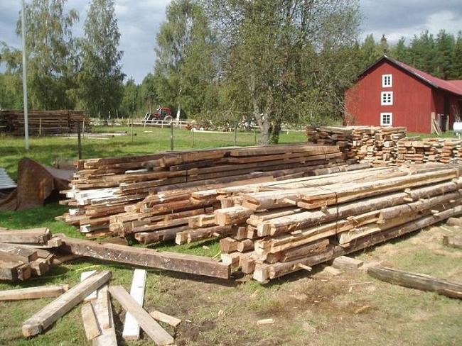

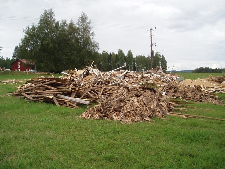

Du kan se på bilderna på hur mycket det blir efteråt... Hur mycket det totalt väger är svårt att svara på men det var minst ett dussin stora traktorflak med överblivet material.

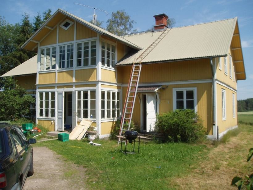

Vad skönt att du slipper byta. Detta med timmerhus är något helt nytt för mig så jag har massor att lära. Hur tänker du göra med golven på nedervåningen vad gäller isolering? Blir det mineralull eller kör du med sågspån, eller någon annan lösning? Mina golvbräder är så grova så golvvärme är uteslutet. Frågan är hur jag skall isolera. Tydligen så rekommenderar Gysinge sågspån i en av sina böcker då dem inte gillar moderna material. Värme fick man från kakelugnarna så något värmesystem fanns inte. Hur tänker du lösa värmen?I mitt fall lutar det åt radiatorer med en jordvärme anläggning (har en tomt på G). Det vore ju kalas att kunna byta lite ideér.
Hälsningar
Stefan
P.S Bifogar en bild på kåken under vår nerplockning
Hälsningar
Stefan
