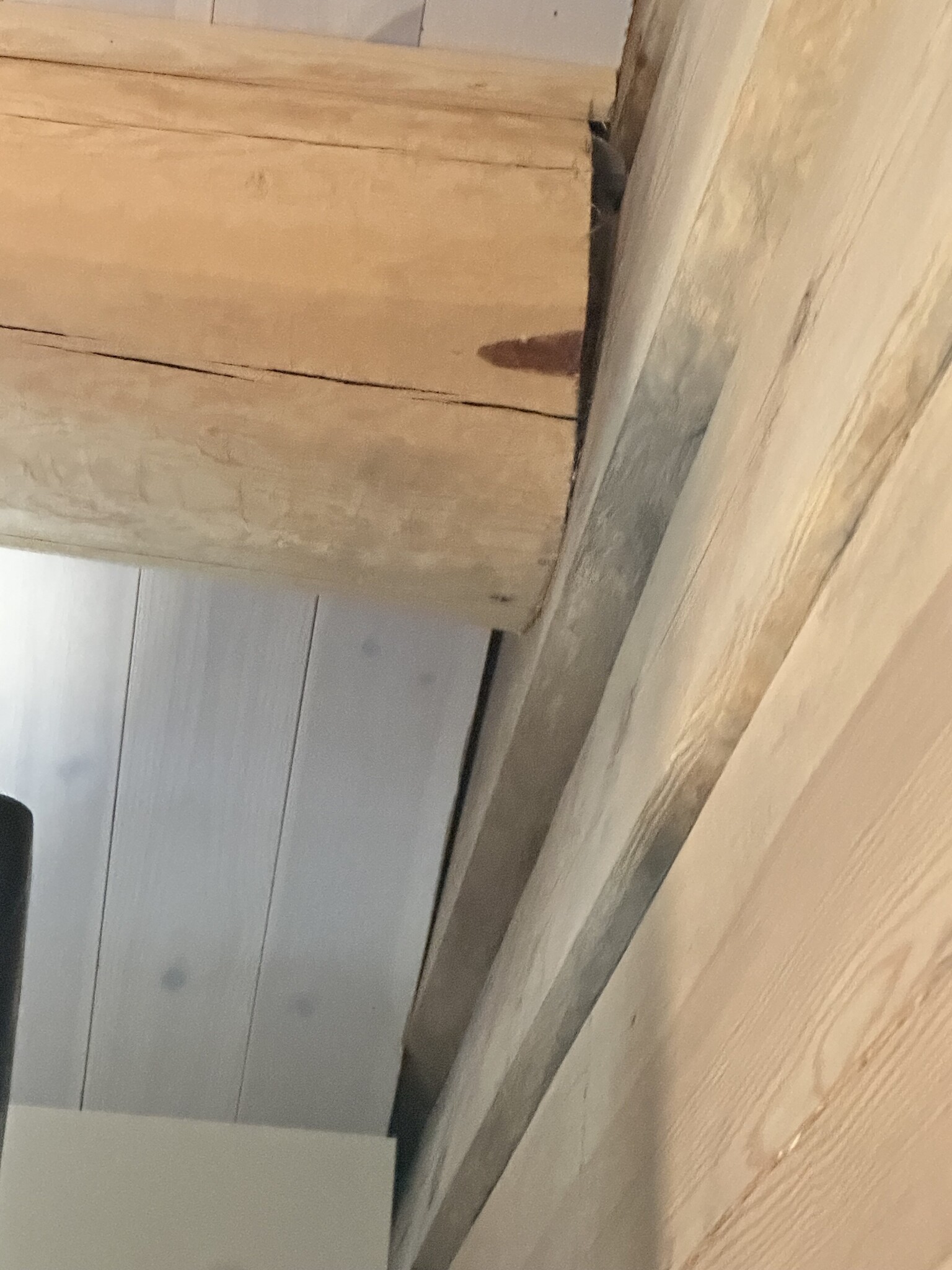

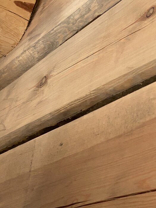

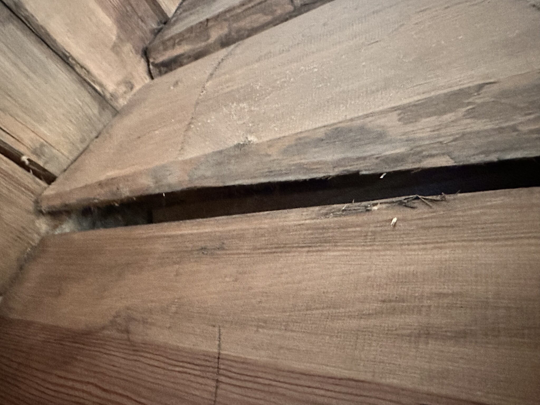

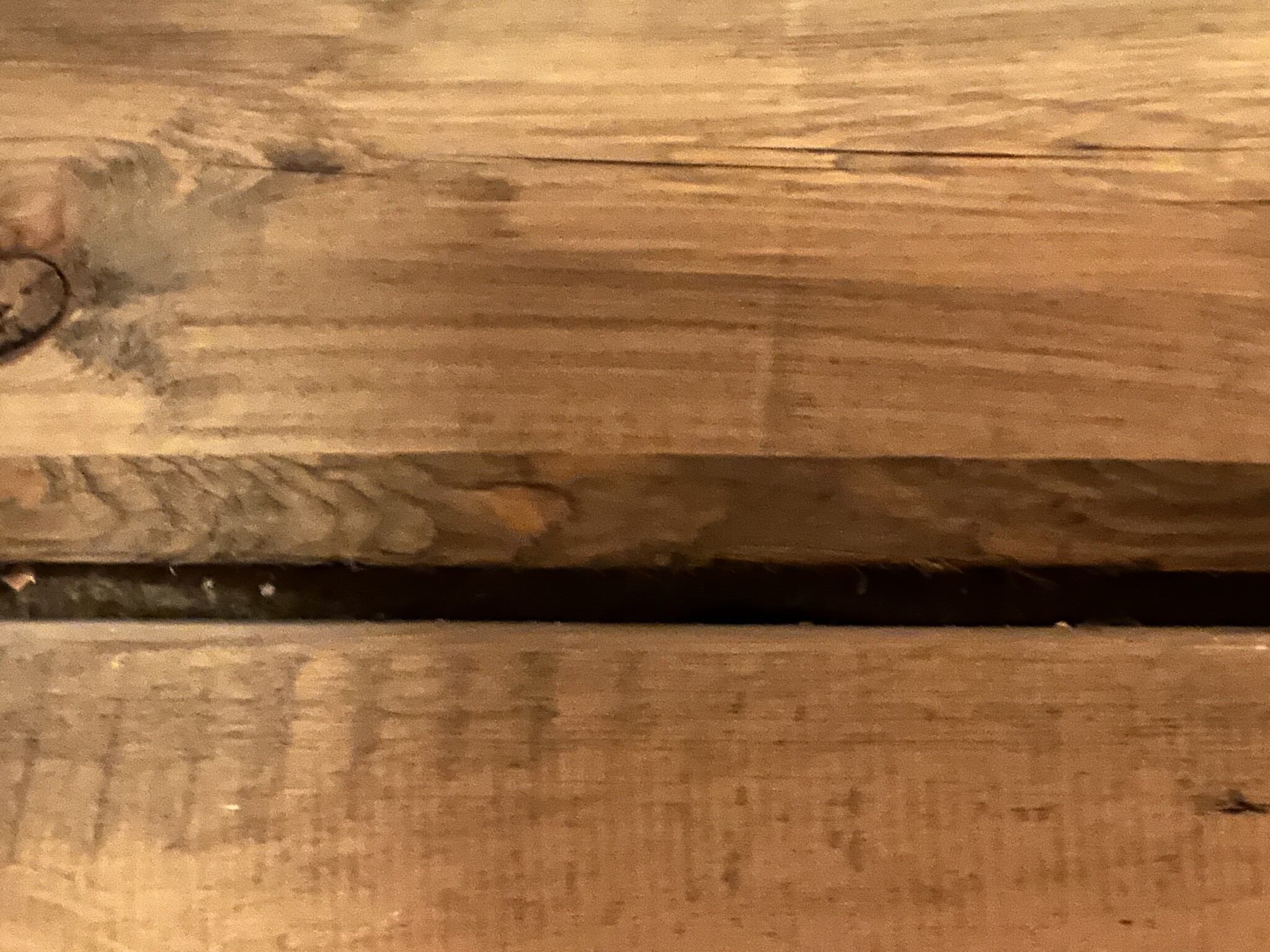

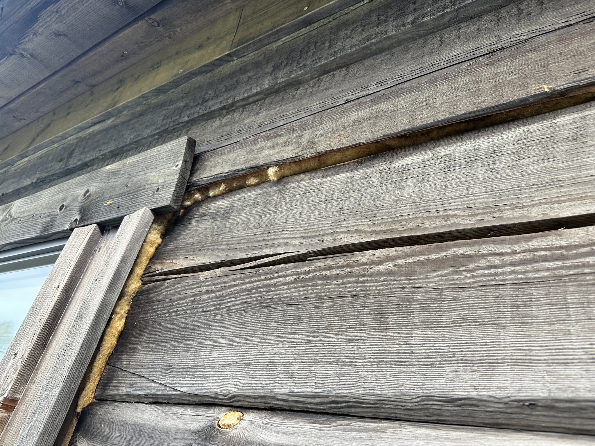

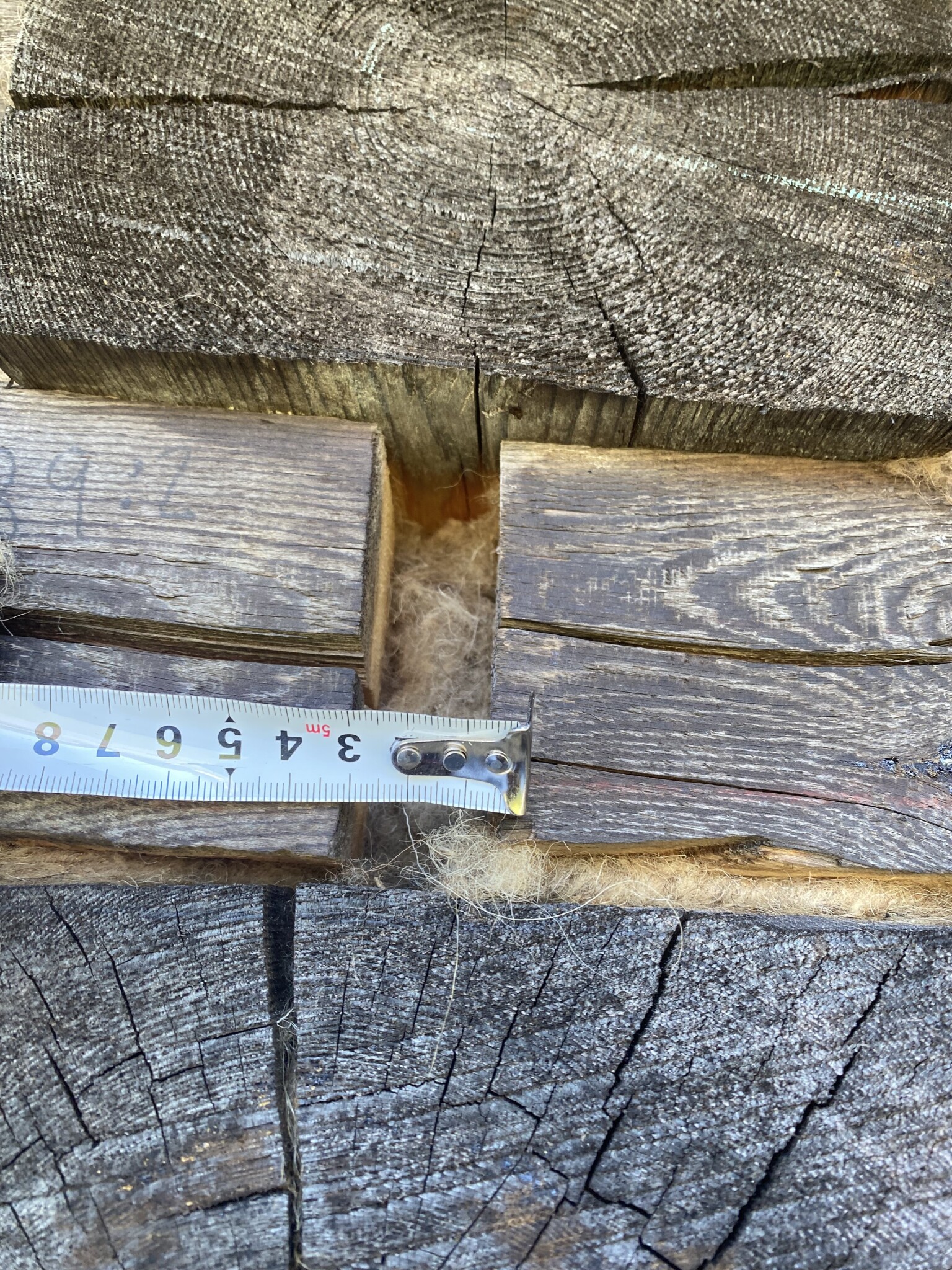

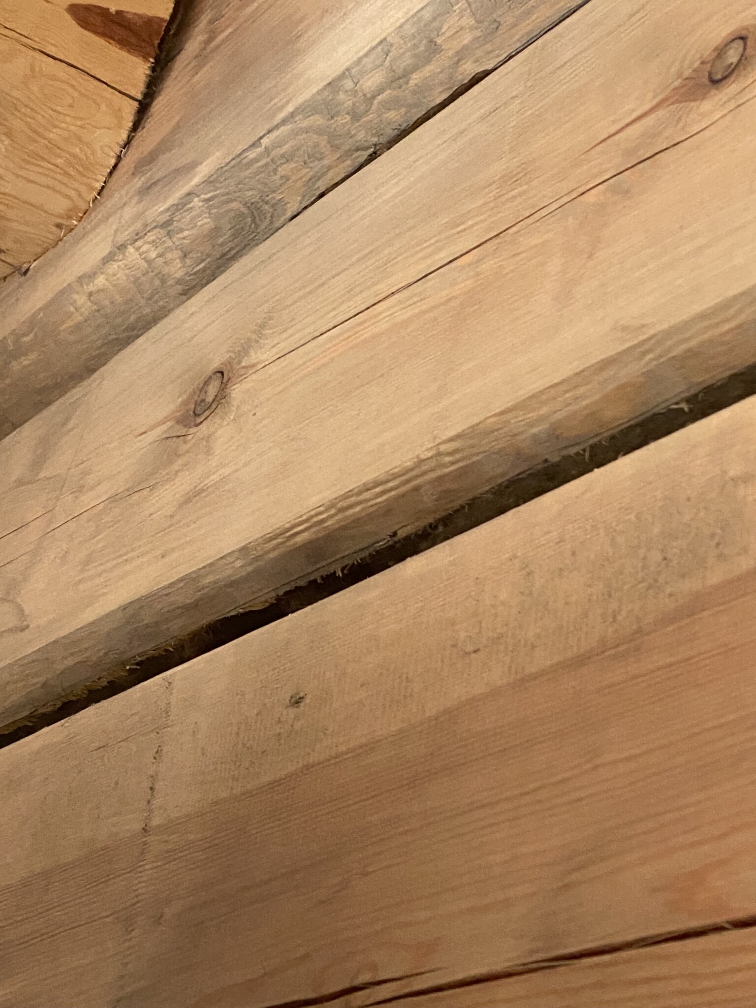

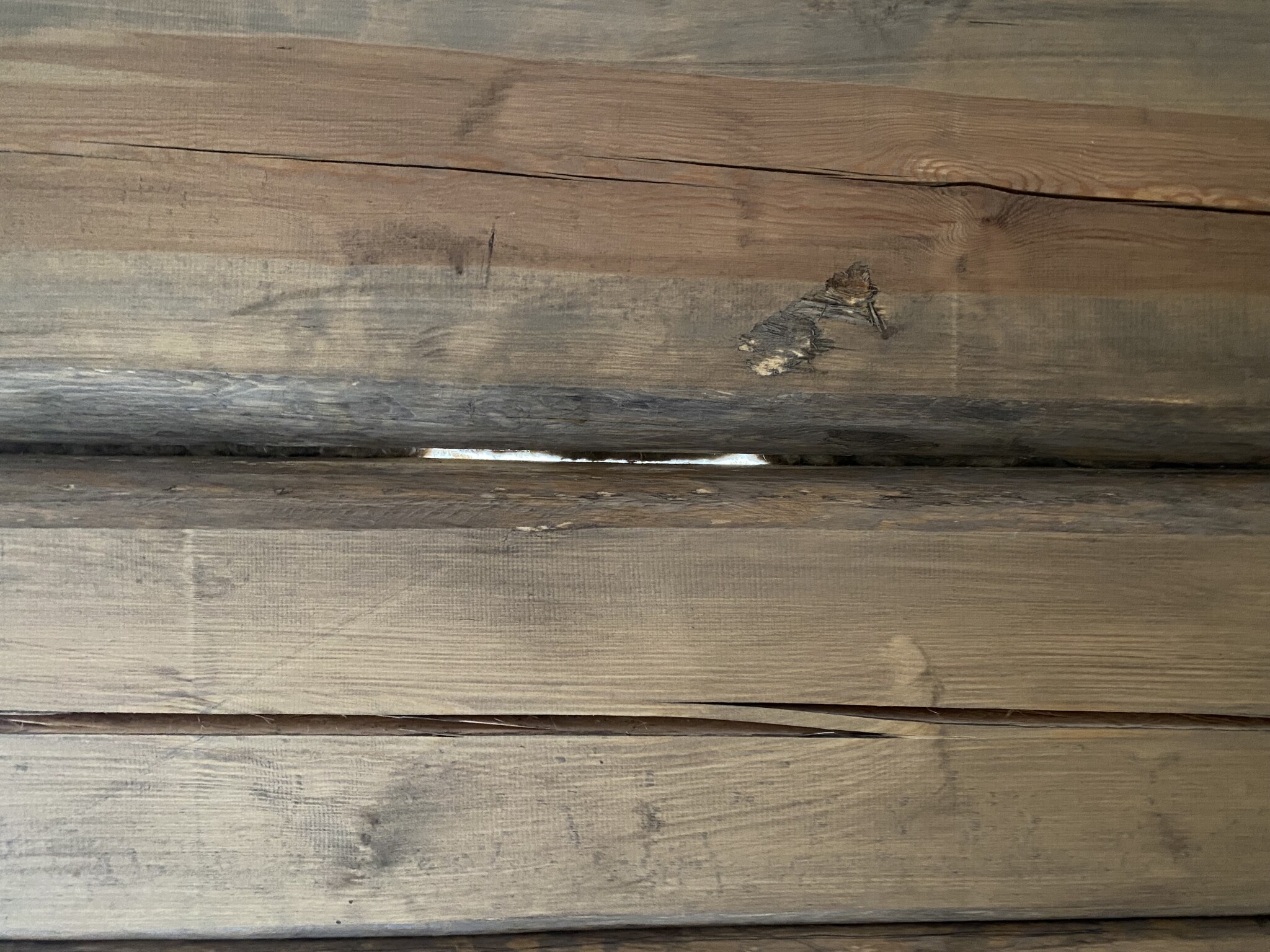

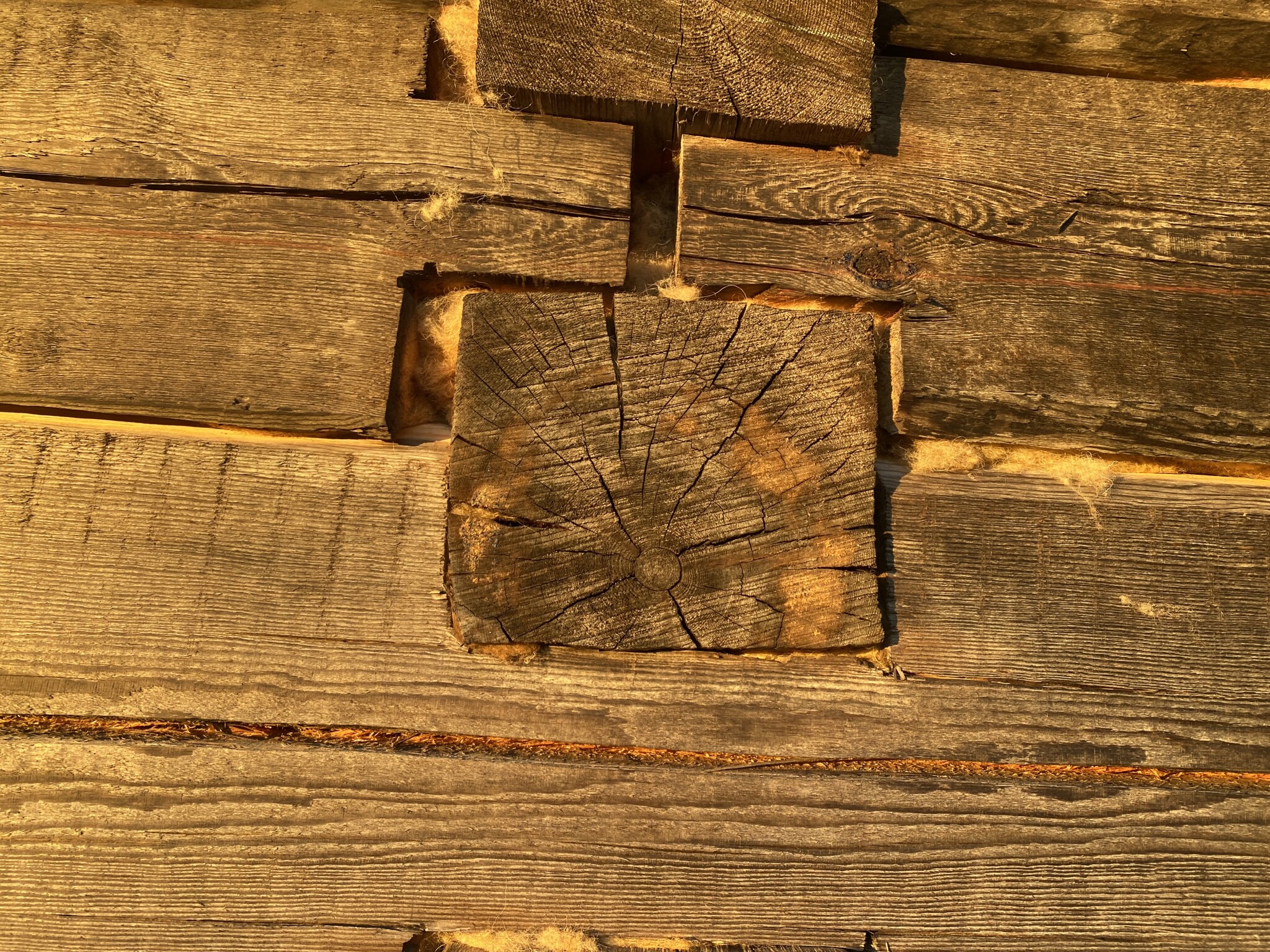

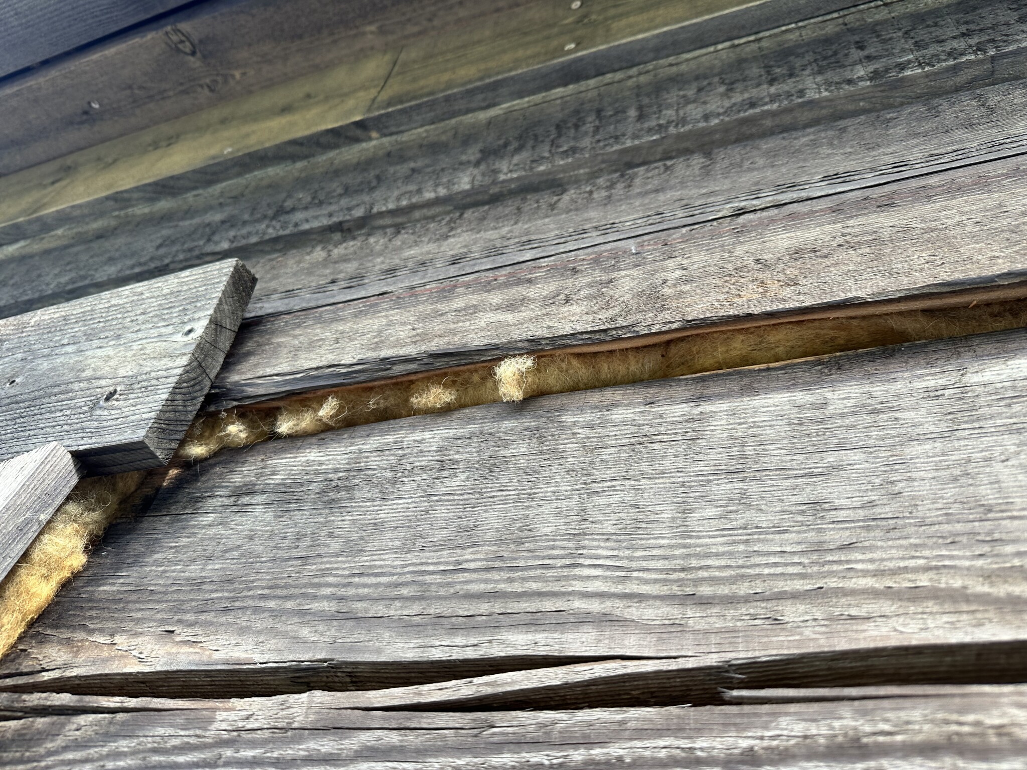

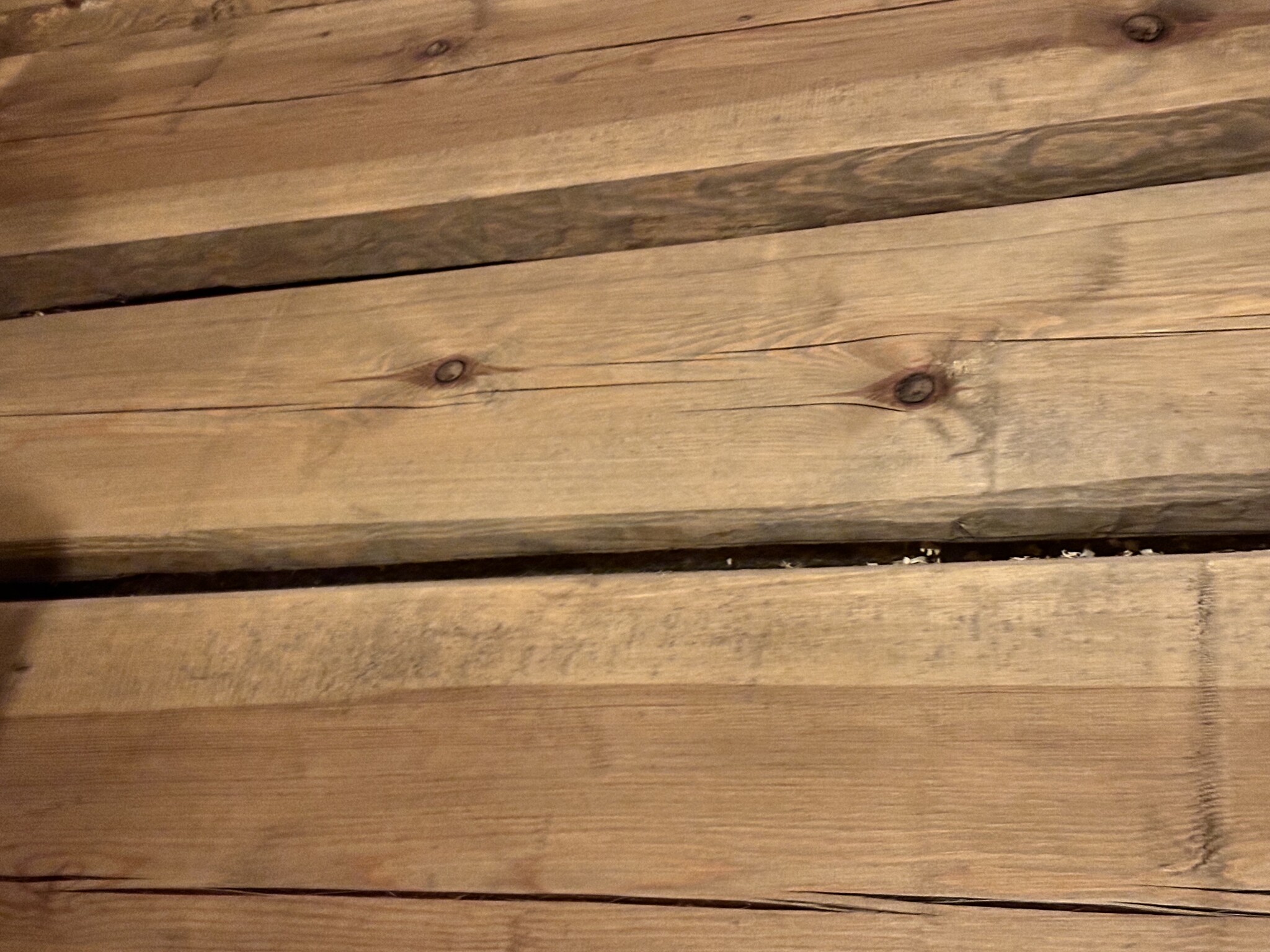

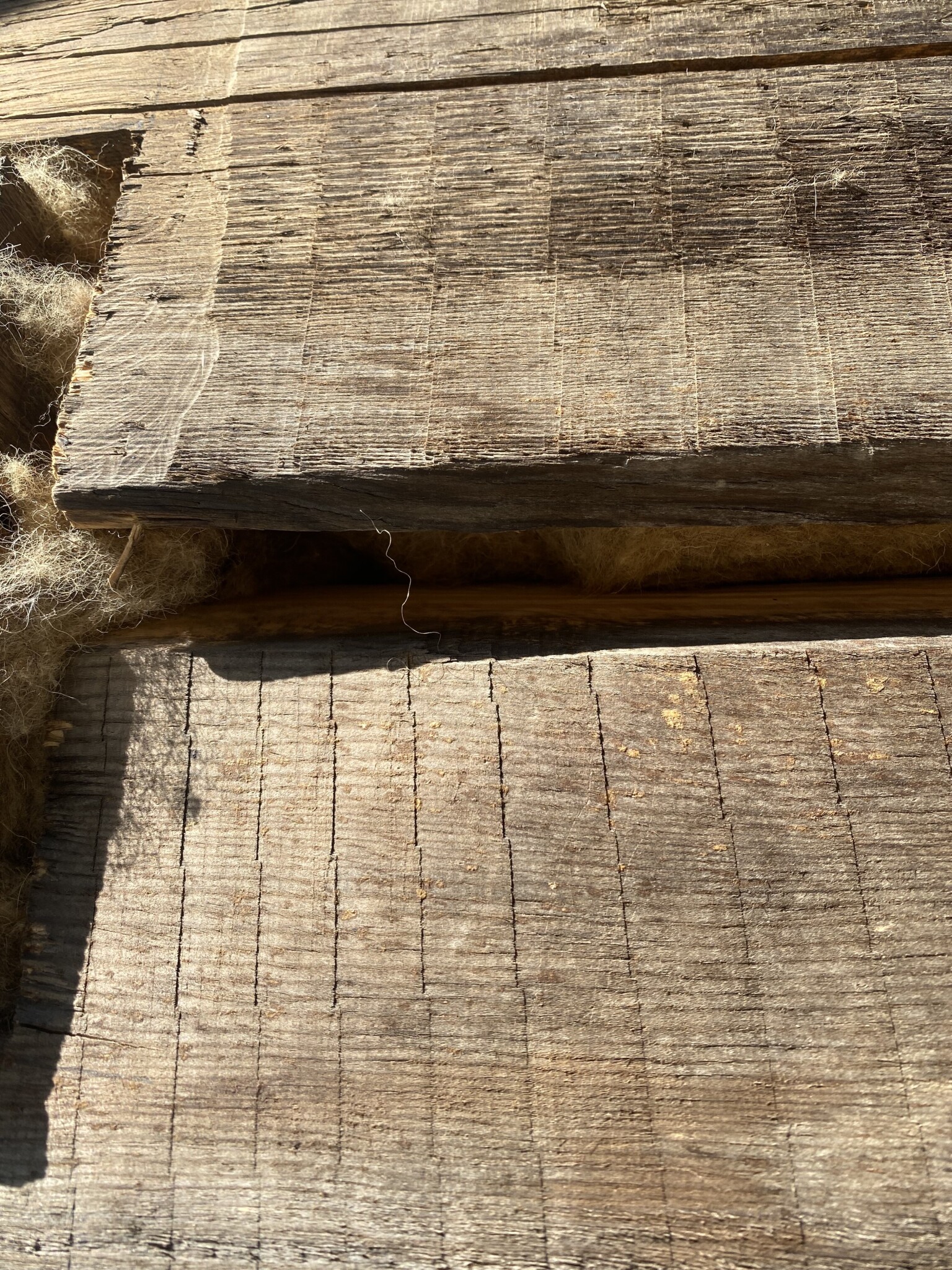

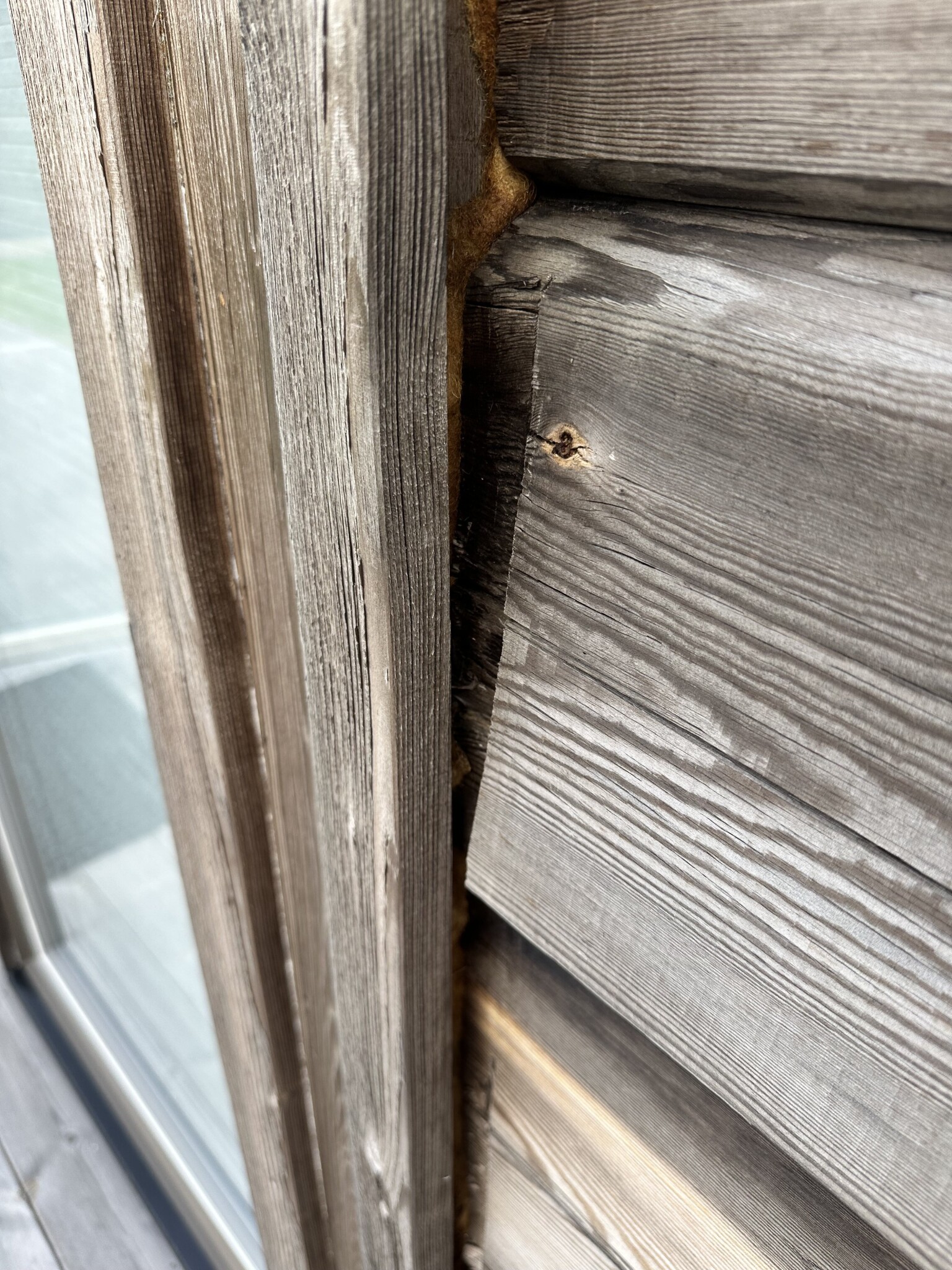

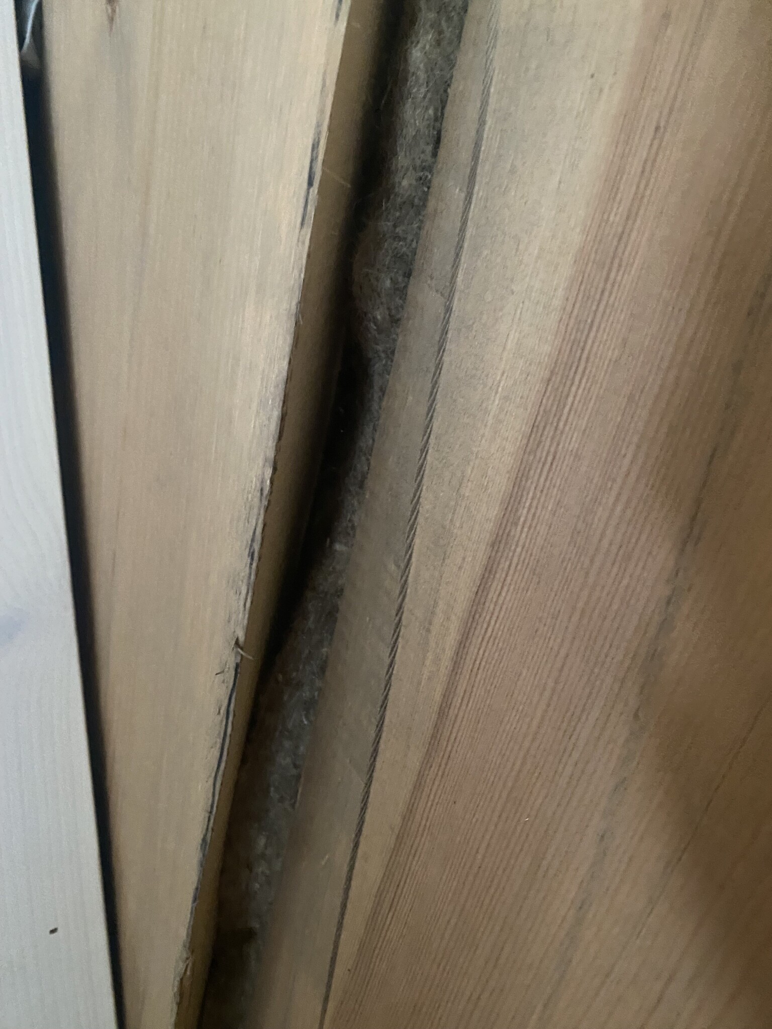

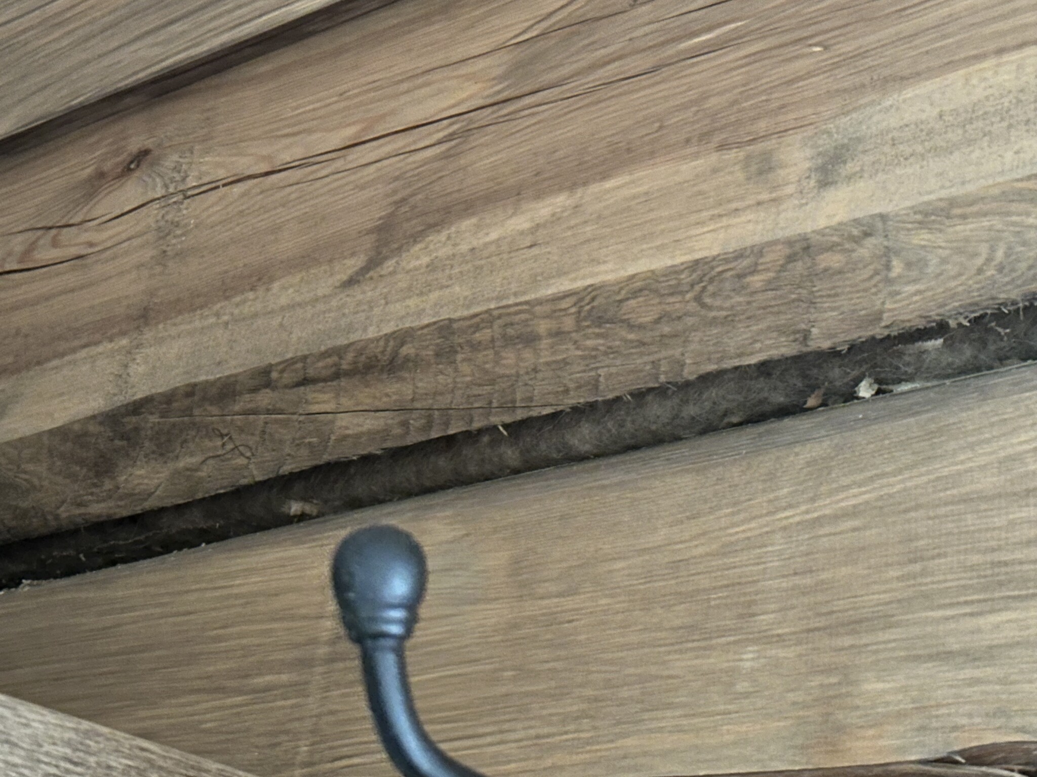

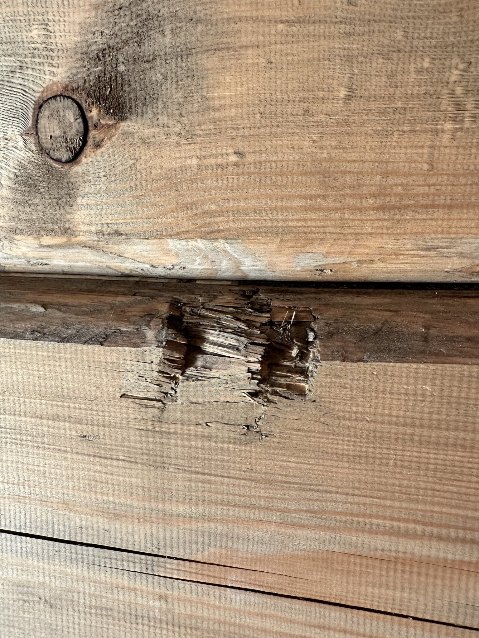

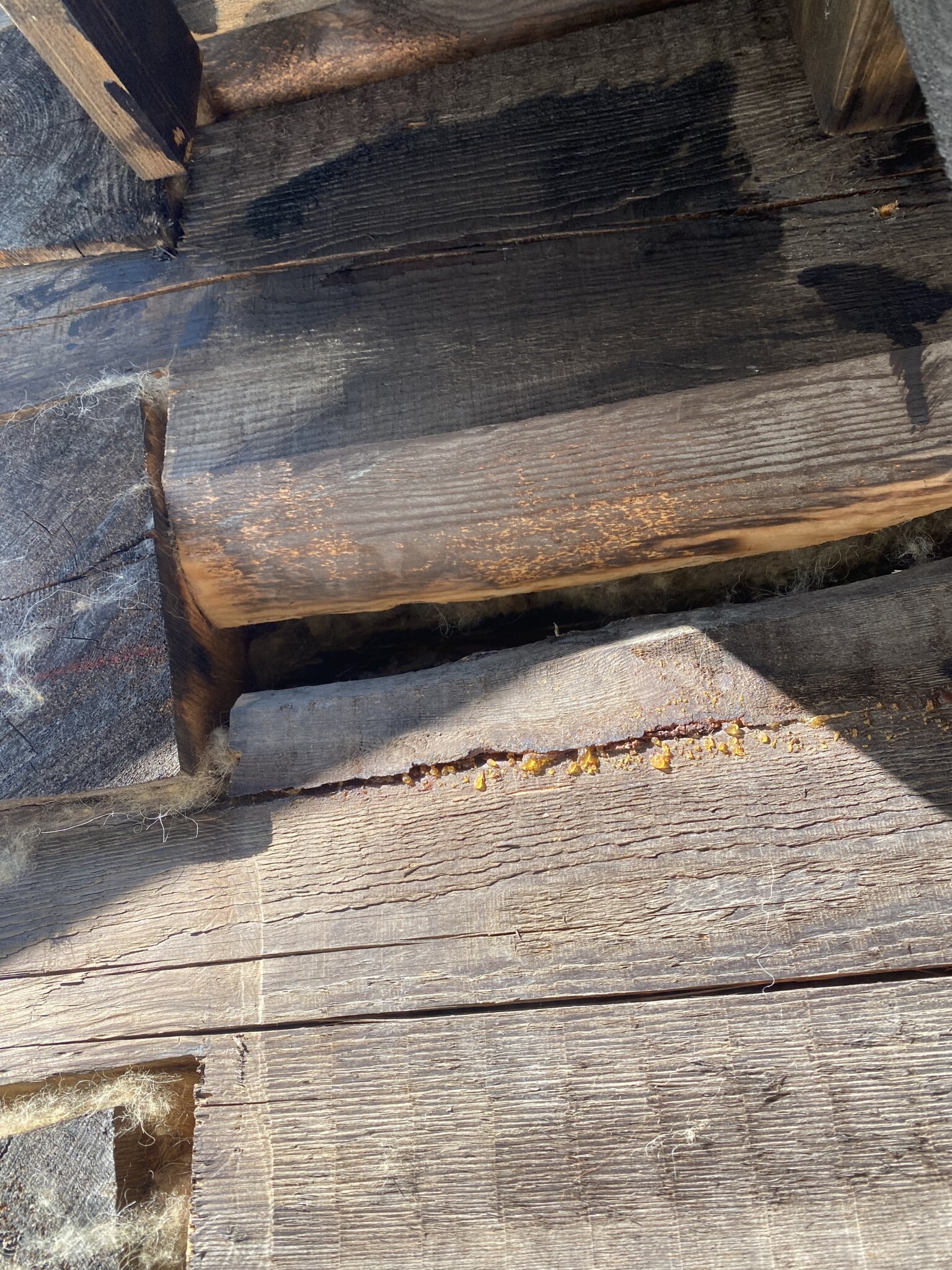

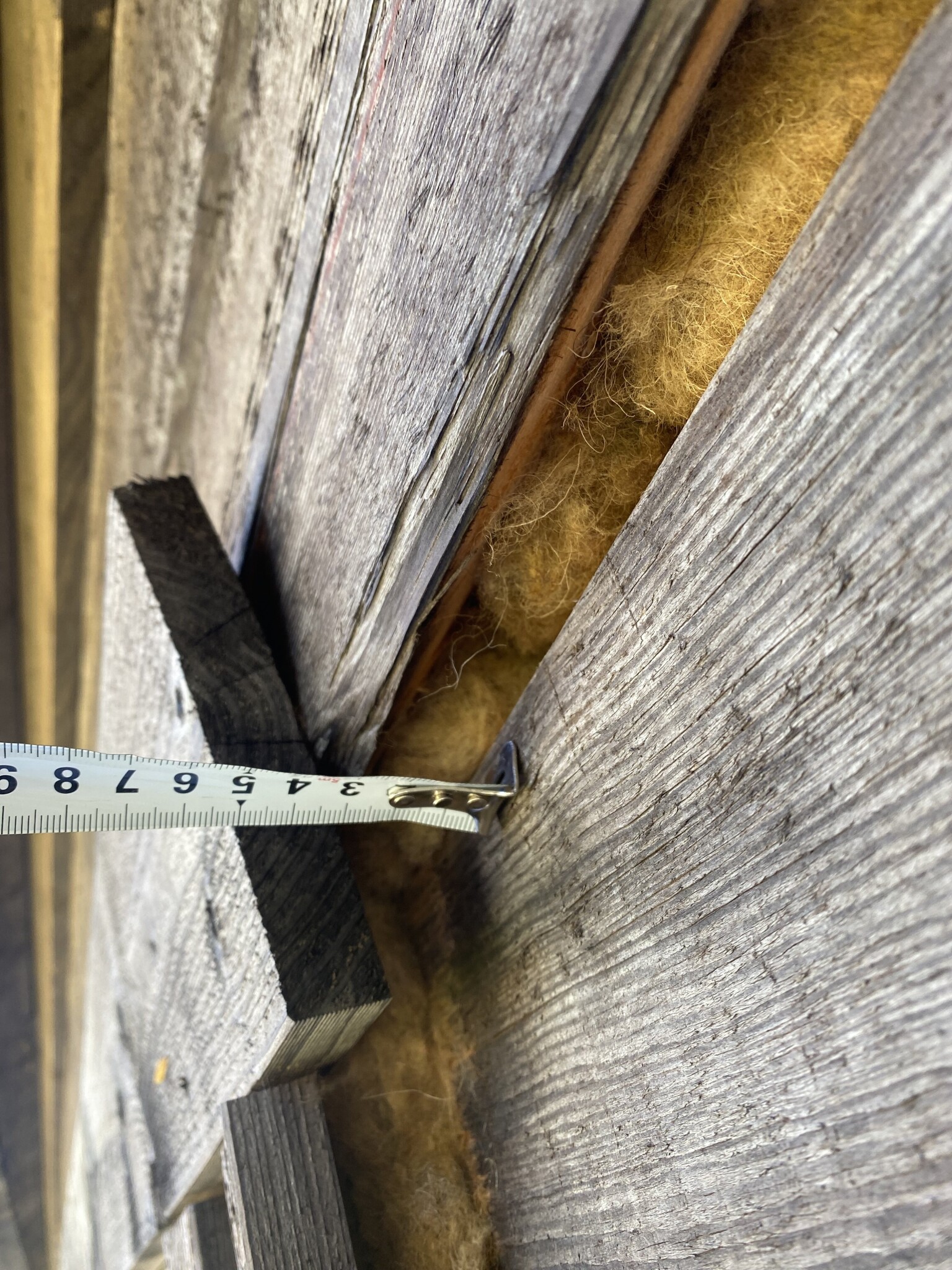

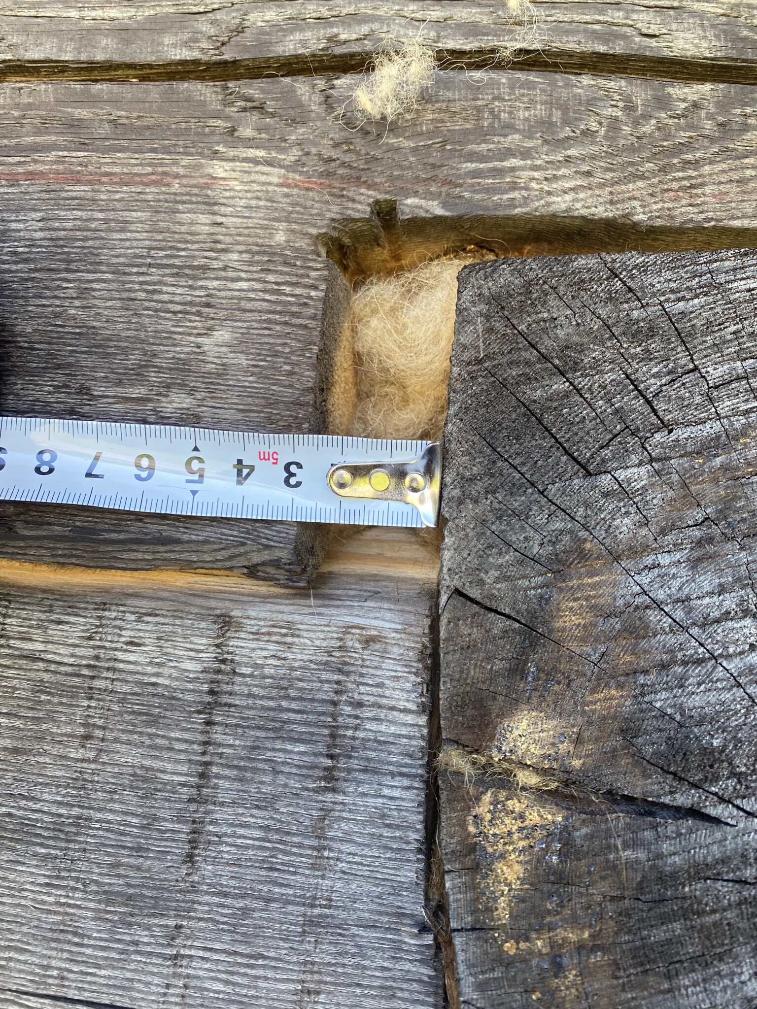

Vad är er analys av vad som skett med detta relativt nybyggda timmerhus (uppfört 2021)?
Vad tänker ni om det här bygget?
Det finns en rad brister i huset, och på flera ställen har timret vridit sig efter att huset färdigställts.
Vi har fått höra att det kan bero på att timret varit för fuktigt och att dymlingar inte använts tillräckligt eller på rätt sätt. Men vi skulle verkligen vilja höra era egna bedömningar utifrån bilderna: vad ser ni, vad tror ni har hänt och hur allvarligt bedömer ni att det är?

  • Närbild på vridet timmer i ett hus från 2021, med en tumstock som mäter glipan mellan skarvarna.
  • Måttband visar spricka och vridning i timmer i nybyggt hus.

Det är inzoomade bilder men man får ingen helhetsbil
Men ser ut som ett haffsjobb med ej torrt virke. Då blir det sådär. Stockar måste ligga längre än man tror

Timmerhus byggs av "färskt" virke, inte torkat...
I5LIRI och 1 till
Jag arbetar med timring yrkesmässigt.
Jag tycker det ser litet misstänkt ut som byggaren kanske har tagit genvägar. Men jag kan inte uttala mig bestämt utan att ha sett huset i verkligheten.
När man timrar av färskt virke och råkar ha riktig otur kan någon enstaka stock i ett hus göra på det där viset när den drar sig i torkningen. Finns det många sådana stockar i ett hus då har man haft otur för ofta och då tyder det på någon grad av slarv.
mikethebik och 6 till
Håller med om att det är svårt att få en helhetsbild.
Om det är för få dymnligar eller ej beror väl också på vilket typ av timring det är ?
Timmer kan ju vrida sig, är det hyvlat/farbikstillverkat timmer så brukar man väl fräsa en not och en motsvarande fjäder (eller 2-3 st) för att dom inte skall glipa, så då borde man inte behöva dymlingar om man slår ihop det ordentligt?
Men mig erfarenhet är begränsad till underhåll av ett isolertimmerhus från 70 talet (1970 då) och byggade av en mindre modern timmerstuga - ingen av dessa glipar så mycket som några av bilderna ovan visar; men om det endast är dessa glipor och allt annat i ett hus ser bra ut så är det kanske inte katastrofalt ?
Ystadiskåne
Som några är inne på ser det ju ut som att detär byggt med färskt timmer och sen dragit sig, kanske i kombination med för få dymlingar. Men skulle även kunna vara sättningar om man bara tittar på bilderna. Jag hade väl kanske kollat mer med vattenpass och hur det ser ut i dörrhål osv. Har det bara torkat ihop och man kan leva med det, är det troligen görbart att åtgärda även om det inte blir lika vackert.
