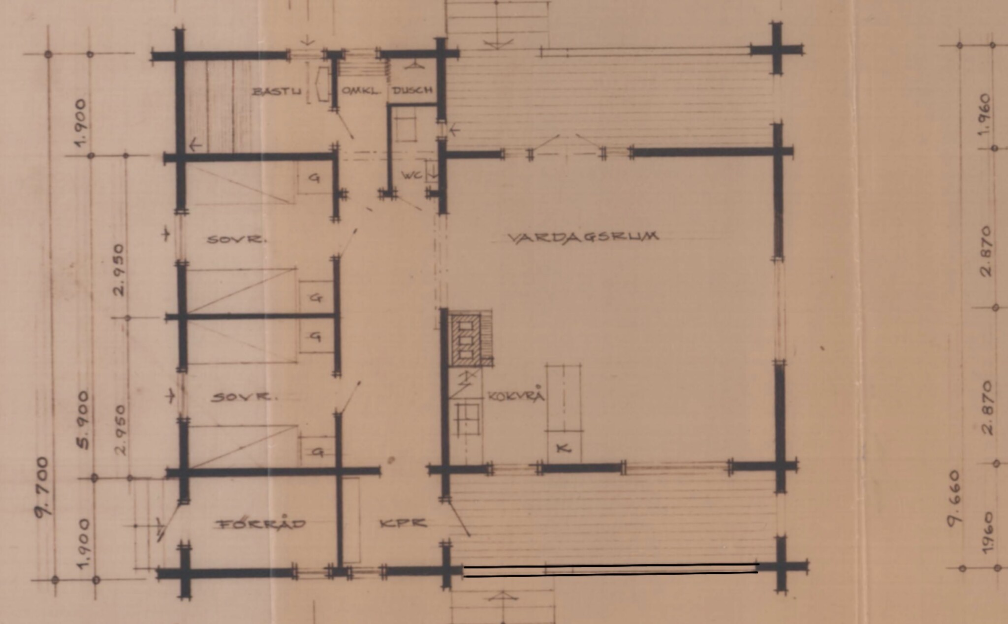

har en altan som ligger under ordinarie tak och grund och funderar på att bygga igen de två som är för mer boyta. Dock fundering på om jag ska använda ångspärr eller ångbroms på insidan? Jag kommer inte bygga igen med timmer utan tänker använda timmerpanel.
Hoppas det finns någon kunnig inom timmerhus på forumet. :)
  • Ritning över husplan med markerade rum som vardagsrum, sovrum, kök, och badrum med dusch. Måttangivelser och väggar markerade.

Ska du bygga en modern uppbyggd vägg så kan du använda ångspärr.

Åh tack för svar. Då kör ja på ångspärr. :)
