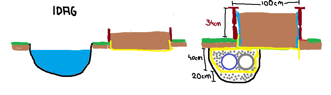

Hej! Jag skulle behöva lite hjälp med hur jag ska tänka här. Har en tomt som gränsar mot åkrar med ett dike (ca 50x100 DxB). Ena grannen har satt rör och täckt diket, andra grannen har upphöjd tomt och varken rör eller dike. Marken är gammal sjöbotten dvs blålera i botten). Har i dagsläget en 12 m lång bänk framför diket som jag ska bygga om. Tänkte då jag skulle passa på att göra mig kvitt diket och lägga dränering o grus där istället. Flytta ut bänken som ska byggas upp på höjden istället (med rejält regelvirke) och på så vis både tjäna lite markyta och ge ett jämnare underlag för bygget.
Så till min fråga.. Tänkte gräva ur diket nån dm då det genom åren blivit grundare av växtsediment. Lägga makadam i botten. Kraftig geotextilduk på det sen dränrör 1 eller 2 inbäddade i mer grus, lägga över duken och sen fylla jordlager på det. Har väl två frågor på den punkten. Håller geotextilen för att ligga mellan två lager grus alternativt makadam? (kommer ju vara viss vikt på detta då ny bänk ska anläggas ovanpå allt detta sen). Och min andra fråga är om det är bättre ta två rör ca 15 cm diameter eller om det är bättre lägga mer pengar på ett rör med diametern ca 30 cm. Eller är detta för lite också?

Något i den här vägen var jag inne på. Gult är geo-textil, blå insida ny bänk är byggplast. Så frågorna kvarstår kring diameter på dräneringsrör och om geotextil verkligen klarar sig och inte skärs sönder av vasst grus eller makadam. En till fråga är vilken storlek på gruset eller makadamet jag bör använda?

Vad gäller det tekniska fungerar det bra att makadamfylla diken och lägga en perforerad dräneringsledning i det. Ett täckdike helt enkelt. Geotextilen har inget problem med vikten.
