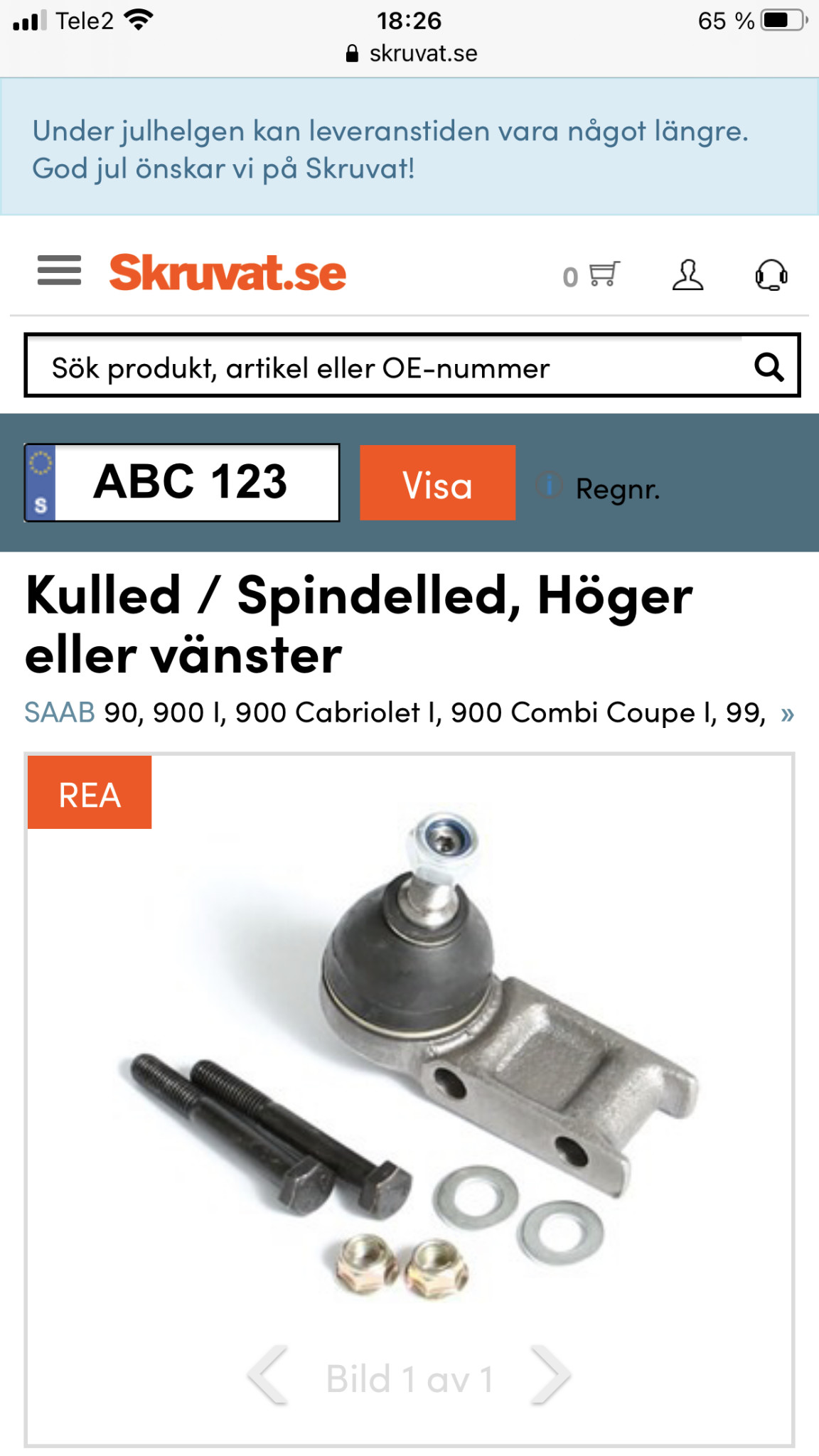

Hmmm när du sa så.. så tänker ja på gamla saab 90-900 eller nått spindeln med 2bult vågrätt..
Men man ska inte tänka för mycket heller :rofl::thinking:
Hus tomte
den tänkte ja på :p:rolleyes: Kulled/Spindelled för olika SAAB-modeller visas med två bultar, muttrar och brickor på Skruvat.se.
den tänkte ja på :p:rolleyes:[bild]
Ja, den där hade ju varit perfekt...
Tyvärr slår den rekord i konmått hittills 17,2 mm... :geek:
Hus tomte

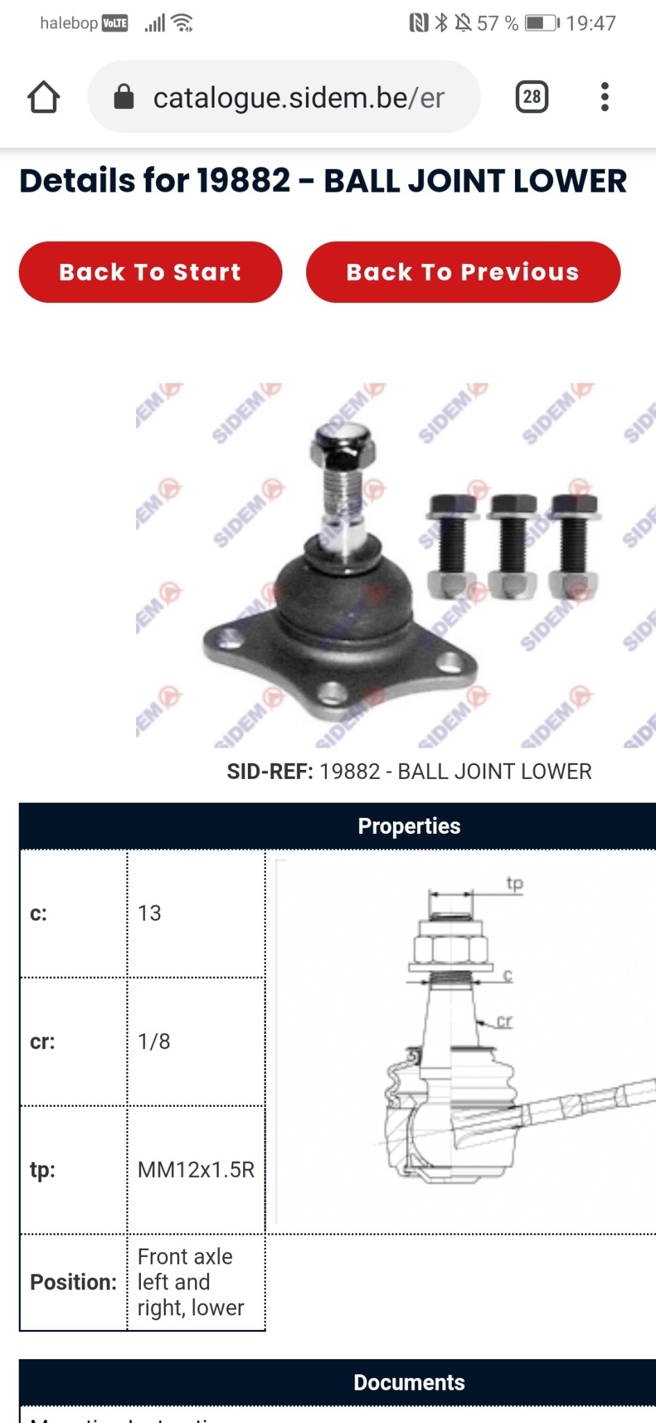

Det här är en alfa romeo 164, närmaste hittills... 13 mm konmått, kanske går att brotscha upp lite enkelt...
  • Undre kulkoppling (ball joint) för Alfa Romeo 164 med tekniska specifikationer.
