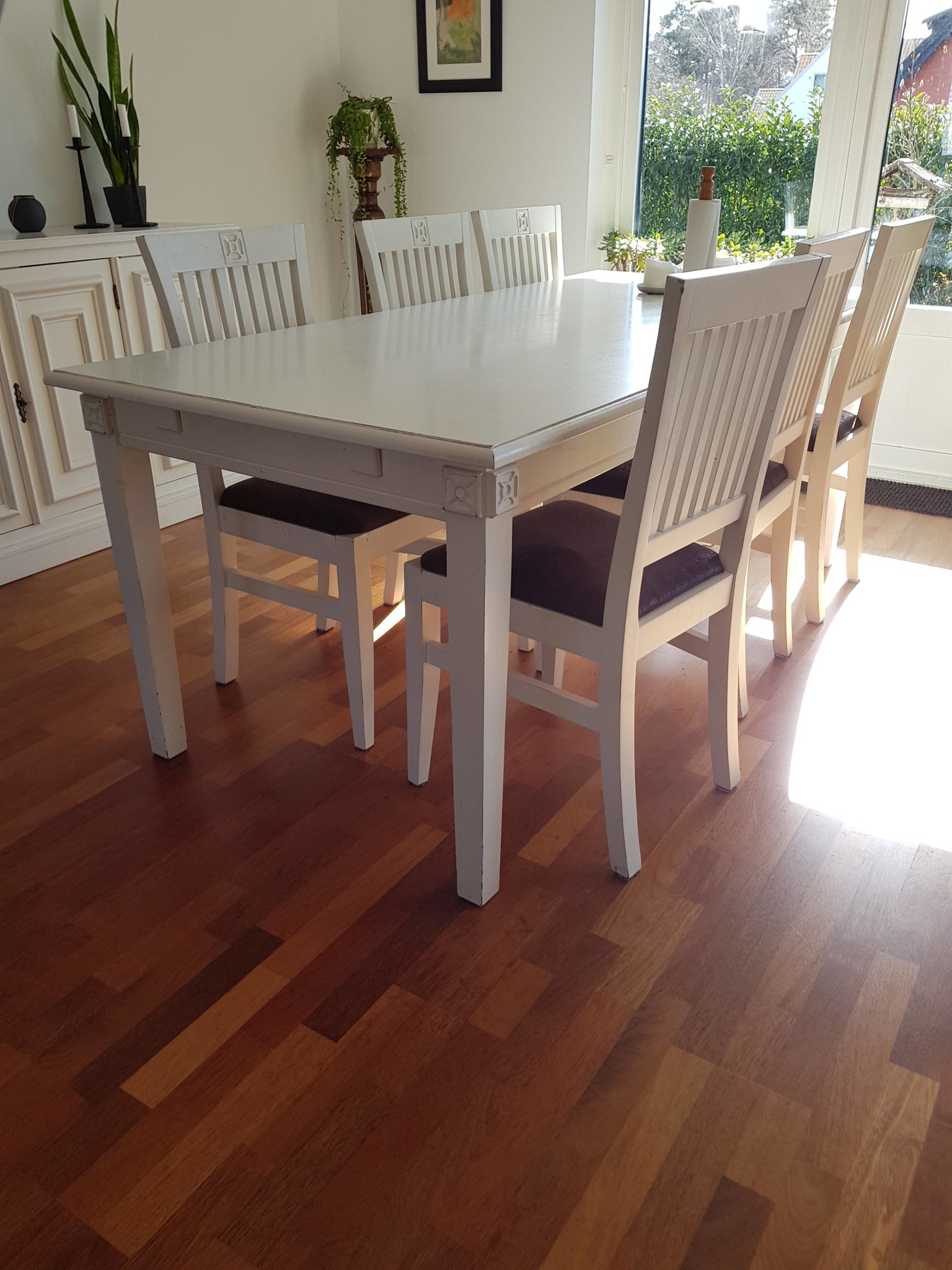

Bifogar bild på vårt bord. Eventuellt vill jag även ta bort de små kvadraterna som är limmade upptill på bordsbenet, med stor risk för att det då medför en ommålning av benen...
Om man limmar spontat virke så kanske man vill sätta någon list runt om för att dölja det.
Finns flera sätt att köra skivor. Man kan sätta ihop dom med träplugg, med kex, med spont, skruva, beslag etc. För mig så funkar det bra att limma ihop reglar, rikligt med lim på båda sidor och klämma ihop dom ordentligt med tvingar. Sen skruva i 90x5 träskruv snett på undersidan så sitter det.
Titta på ditt bord på undersidan, är det målat så skrapa bort lite färg och se så att bordsskivan är av trä. Är den det så fräs av all färg. 100% ska bort. Använd lackfräs, elhyvel, kraftig slipmaskin för att få den trären. Sen färga in med bets och lägg en matt lack på så ser det ut som på bilden.
Fyrkanterna på benen ser ut att vara limmade eller något så ta ett stämjärn, kniv, kofot och en hammare och knacka bort den sen slipa. Spackla med snickeri spackel om det behövs.
Gör du iordning bordsskivan vill du nog måla om benen med.

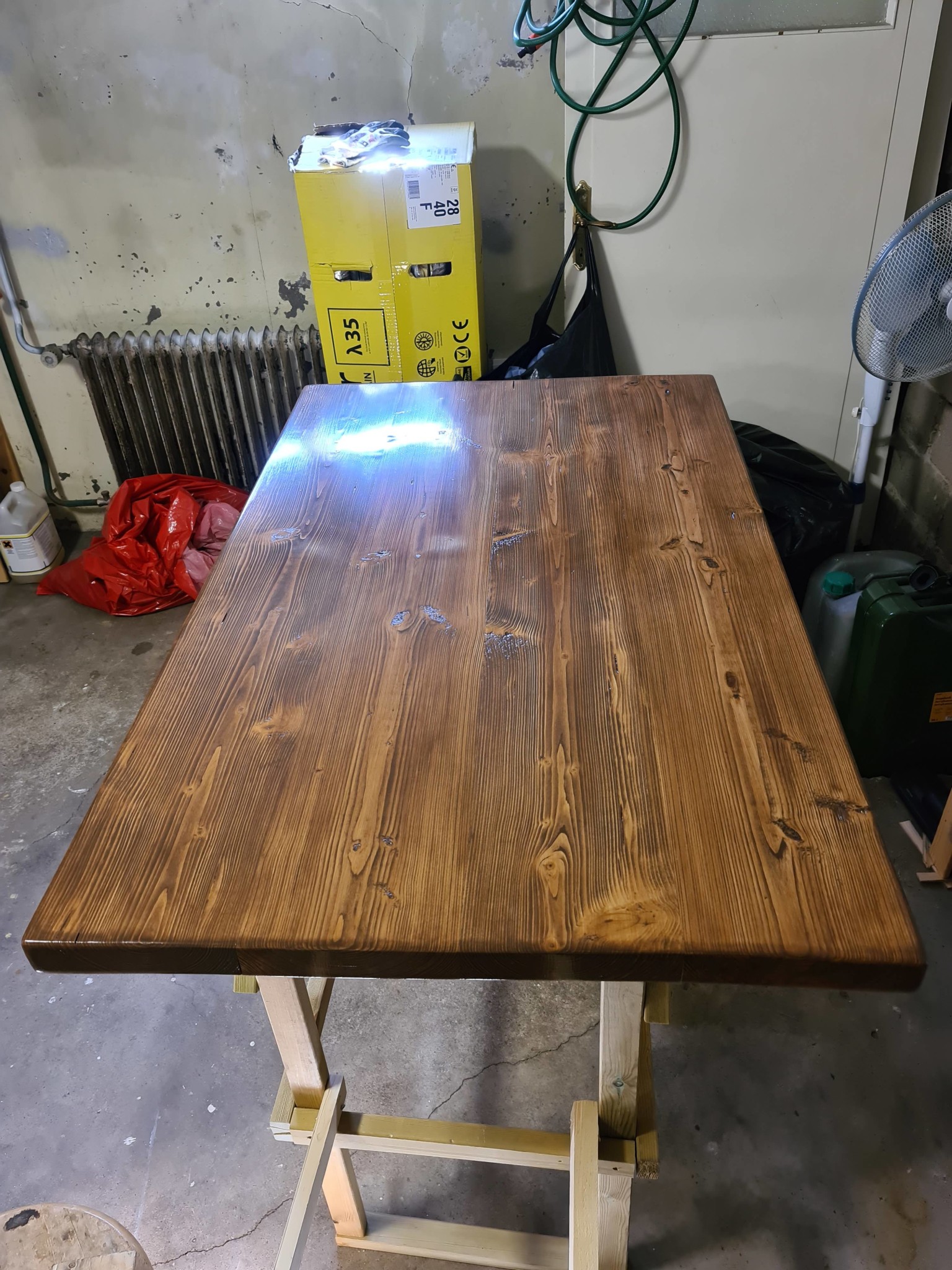

Här är en bild på några 45x195 reglar som jag gjort en bordsskiva av, betsat och lackat.
  • Handgjord träbordsskiva med mörk bets och matt lack, limmad av reglar, i ett förrådsrum.
  • Hemgjord bordsskiva av 45x195 reglar som är betsat och lackat i en verkstadslik miljö.
Snyggt!
Jag misstänker att nuvarande skiva är byggd av nån form av spånskiva, åtminstone känns lite lite så undertill (även om det inte går att säga säkert då där är sprutmålat vitt).
Ja jag får fundera. Har heller inte tillgång till en fräs som behövs till kanterna.
