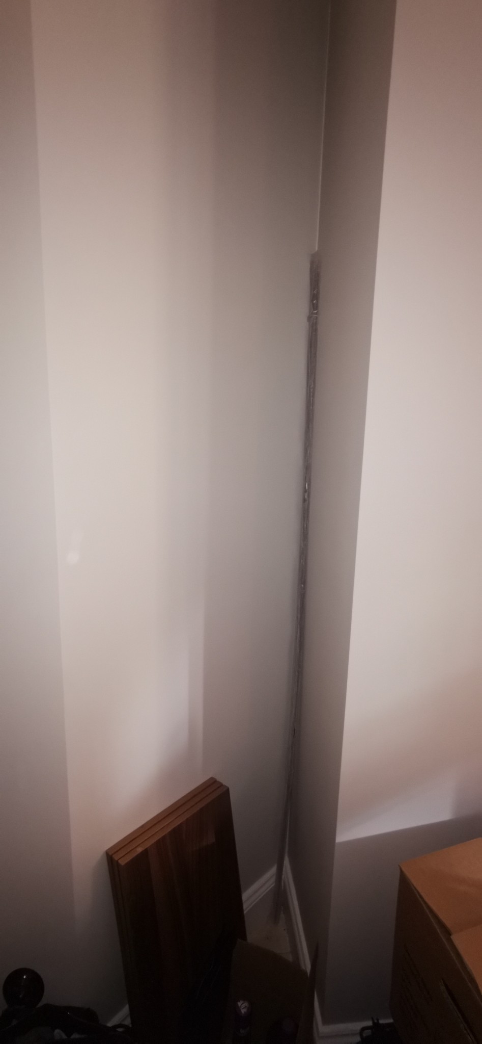

Skall såga ut ca 6-8 trekantiga "hyllplan" som skall bli en bokhylla. Trekanterna kommer bli ca 690x44x53.
De skall monteras på väggsidorna, som består av OSB skivor. Skulle uppskatta något kul sätt att sätta dessa.
Bild på detta skumma "utrymme".

Det enklaste sättet är att montera på en träligt som du skruvar direkt i osbskivan. Du kan dölja det helt genom att sätta en list i framkanten på hyllan.
Ett annat alternativ är att borra för hyllbärare. Då kan du fräsa ut för dessa i hyllplanen. Konstruktionen blir i det närmaste osynlig. Det svåra med detta är att få det hållbart eftersom osbskiva kan fransar sig om det bli för mycket vikt på hyllan. Det finns hyllbärare med en metallerna som du kan fästa i Osbskivan.
