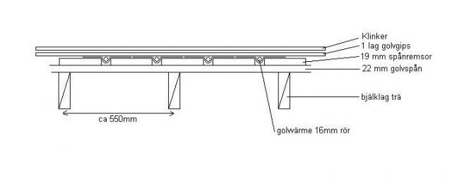

Jag har lagt in spårade golvspånskivor 22mm med vattenburen värme uponor 17. Det ligger på bjälklaget c-c 60.
På detta tänker jag lägga golvgips och sedan klinker(det är en hall)
Ska gipset hellimmas eller räcker stränglimmas? Vill bara lägga 1 lager gips för bygghöjd. Tillräckligt så?

Har nästan samma fråga som dig, men vill helst inte flyta. Har aldrig gjort det och det rör sig om ca 30 kvm. därför vore det smidigt med ett lager gips, om det räcker???
Detta är mitt utgångsläge! Har ändrat från furugolv till att lägga klinker 60x60cm.
Räcker det med ett lager golvgips??

om du ska läga gips på spånskiva så bör du hel limma, det gör du bäst med klinker fix.. men för att uppnå bästa resultat och vara på den säkra sidan så hade jag flytspacklat. flytspacklet leder golvvärmen mycket bättre också!

Vi har funderat på ett uponor system där man har slingorna nedsänkt mellan bjälkarna, sedan skruvas/limmas ett lager golvgips och ett ytterligare hel limmas ovanpå det den första plattan golvgips, borde ge styvheten som behövs för klinkers. Enda problemet blir då att värmen ska gå igenom 2 lager gips...

Jag gjorde som beskrivet, la ett lager gips o hellimmade det på golvspånskiva, som man skulle stryka med ett lager primer först. Därefter klinker.
Värmen från golvvärmeslingorna känns bra genom spån- och gipsskivor.

Jag la in klinker i kök+hall nu vid renovering och då reglade jag upp extra till cc30 med hjälp av balkskor sen la jag roth golvplåtar i gles (28x70) och sen skruvade jag 1 lager golvgips på det. Det blev stadigt som fan och jag har inte märkt av några sprickor etc. Värmen känns mycket bra genom 1 lager gips+klinker.
