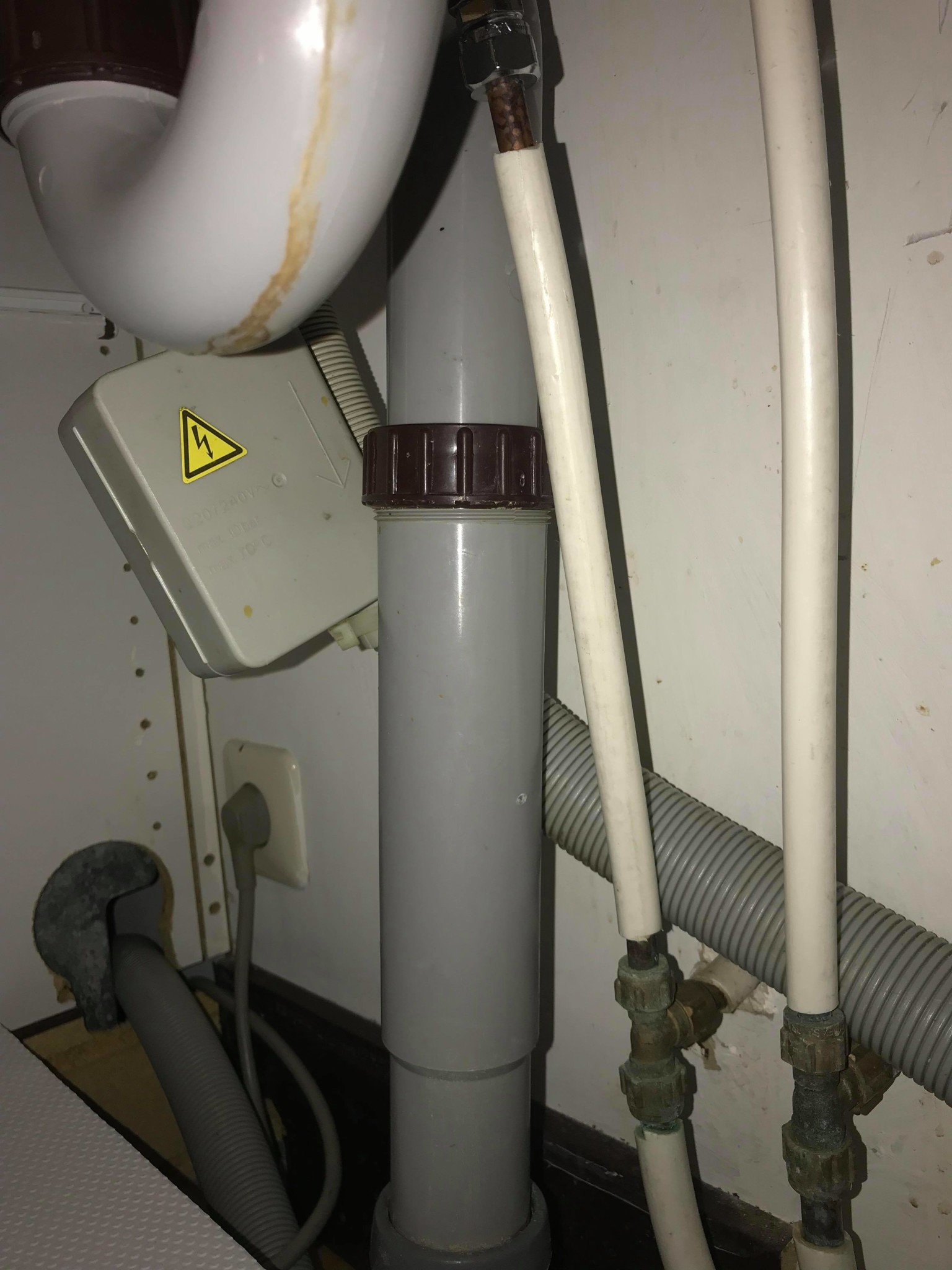

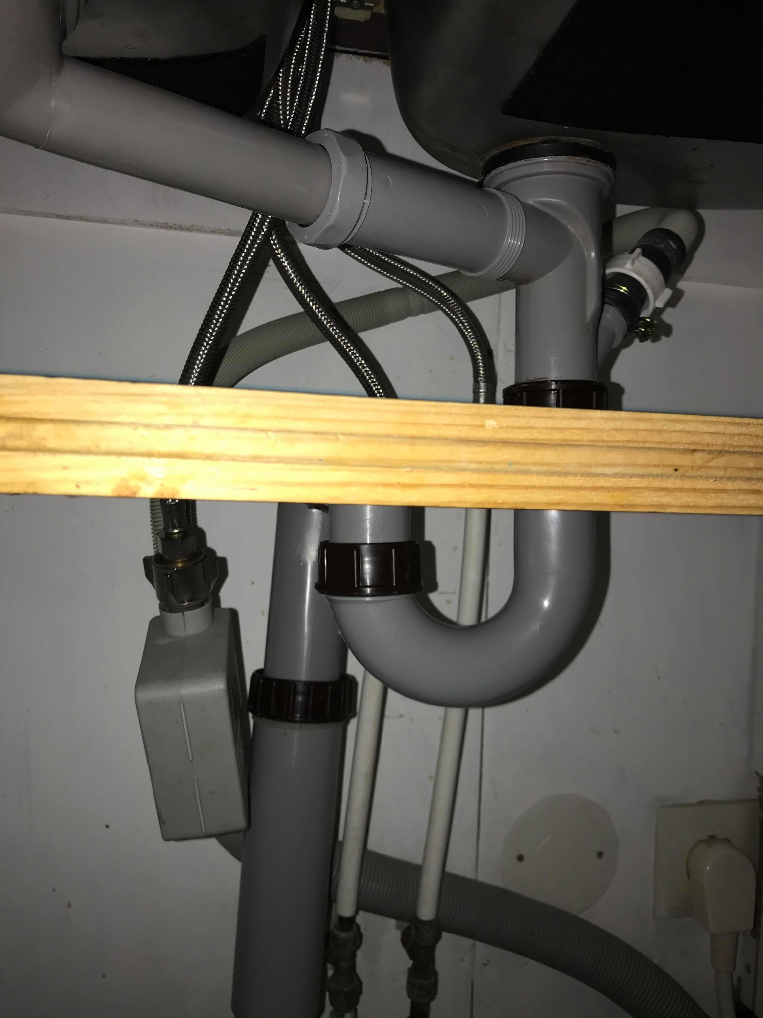

Hej! Jag är på väg att köpa ny diskmaskin till stugan ute i skogen. Det finns redan en diskmaskin sedan tidigare, så el och vatten ska redan finnas redo. Jag försöker bara vara förberedd till när installatören kommer så det inte blir hälften gjort då det visar sig att någon del som jag ska vara förberedd med saknas.
Jag kan inte se vart tilloppsslangen sitter? Ser ut som att utloppsslangen funkar som både tilopp och utlopp?
Alltså att vattnet leder upp till kranen och sedan ned till den fyrkantiga lådan, där sedan utloppslangen fortsätter. Är det möjligen så att det är som jag tror? Vad behöver jag tänka på inför installation av en ny Bosch maskin?

nej
din avloppsslang sitter upp till höger
men i dessa äldre boschar så har de gemensamt ytterhölje med inloppslangen.
vad jag ser på bilderna är att du behöver inte göra någonting

Hej! Tack snälla för svar. jag förstår att avloppsslangen sitter uppe till höger, formad som ett upp-och nedvänt "U". Men den leder ju ned till dendär lilla mackapären tillsammans med ett böjbart rör från kranen. Sen vidare från mackapären så går den en och samma slang till diskmaskinen till vänster.

Ja. Det uppochnervända Uet är avloppet. Den flexibla stålomspunna är tilloppet. Den lilla mackapären innehåller sannolikt en magnetventil som öppnar och stänger för tilloppsvattnet. Ner ur mackapären går både tillopp och avlopp samt en kabel till ventilen i samma gråa ytterslang.
Emil Wahlin
Tror du kan se på baksidan av mackapären att avloppsslangen går förbi mackapären. Tilloppsslangen går in i mackapären från ovansidan och sen visar pilen att vattnet går ner genom den och sen in i den tjocka samlingsslangen nertill.
Så vad man behöver veta är hur kopplingen på ovansidan av mackapären ser ut. Skulle gissa på lekande mutter på stålomspunna slangen och utvändig 1/2" på mackapären (eller magnetventilen).

den lekande muttern är 3/4" och sitter på aquastopet.
dvs TS behöver inte göra någonting alls för att byta diskmaskin, tom extremt enkelt för den oinvigde att att byta disk själv i detta fall.

det som ser märkligt ut är vad som är gjort på anslutningen till vattenlåset
så jag kan enkelt beställa en ny diskmaskin samt ta med mig en installatör som då kan fullfölja installationen utan konstigheter? Ingen extra del som behövs?

ja
du har ju elutag redan och det är väl det som sitter synligt på bilden

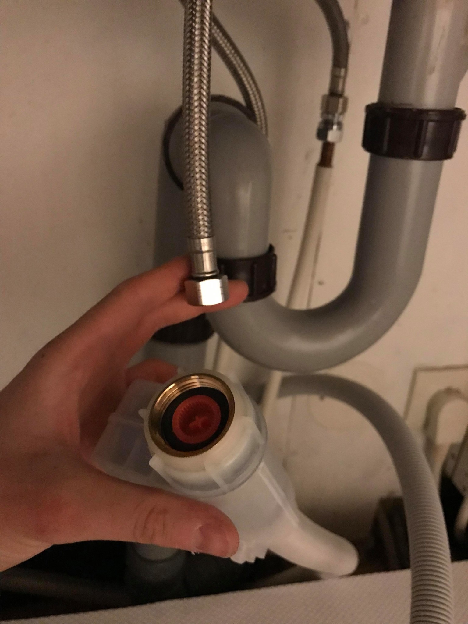

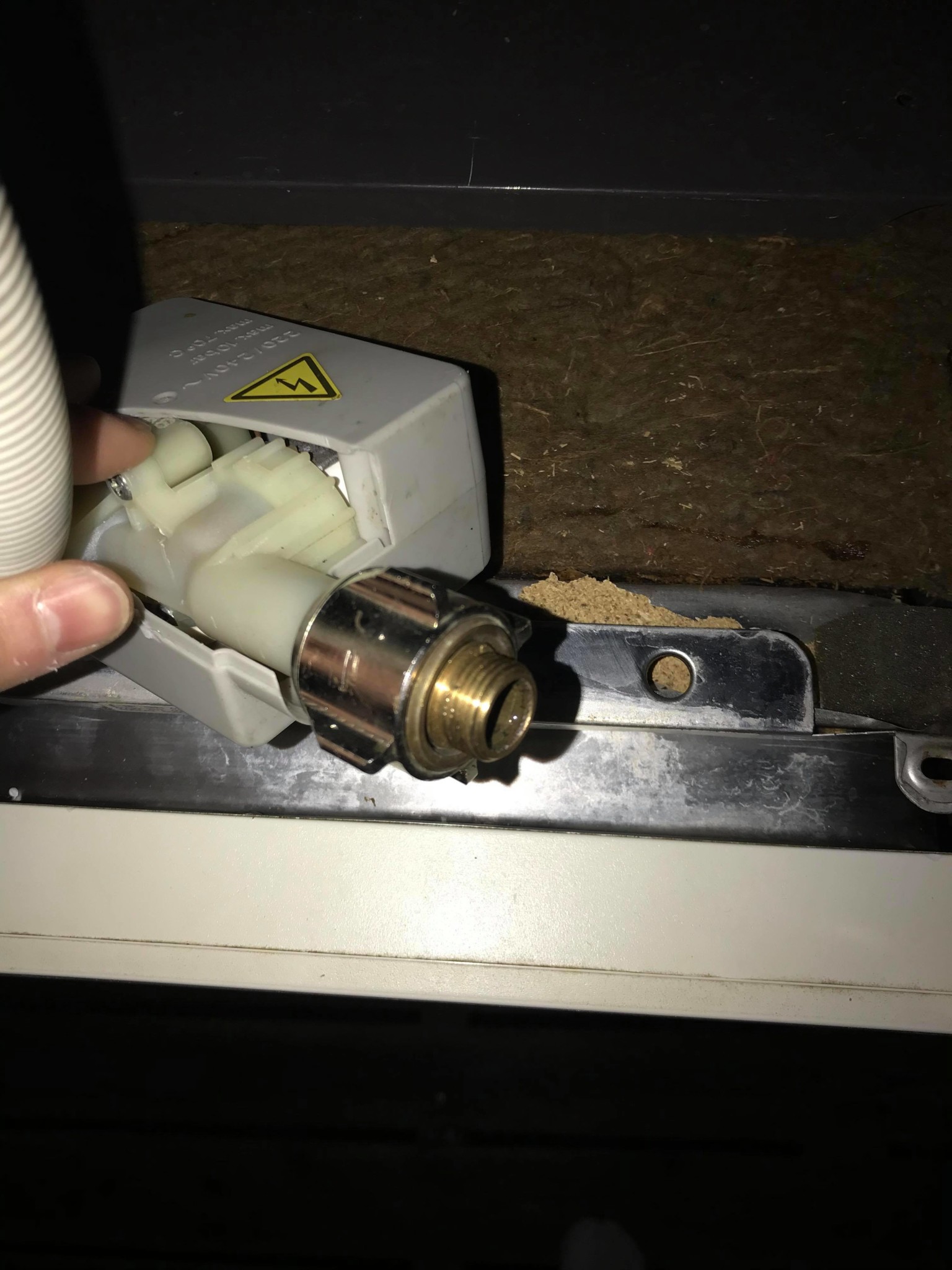

Hej! Det blev en utmaning ändå. Jag plockade ut den gamla diskmaskinen. När den nya kom och jag skulle koppla in inlopp så är inte ändarna kompatibla med varandra. jag kollade anslutning från gamla diskmaskinen och då fanns det en mutterliknande del som var kopplad till slangen under diskbänken (ursäkta dålig beskrivning) hoppas bilderna förklarar tydligare. Vet någon vad jag behöver införskaffa?

  • Hand håller en vit vattenventil med en mässingsmutter som inte passar nya diskmaskinens slang.
Du skall ta bort adaptern från den gamla aquastopen eller köpa en ny övergång 1/2" till 3/4".
Ofta följer denna adaptern med i nya maskiner

Tack, hittade adapter.
