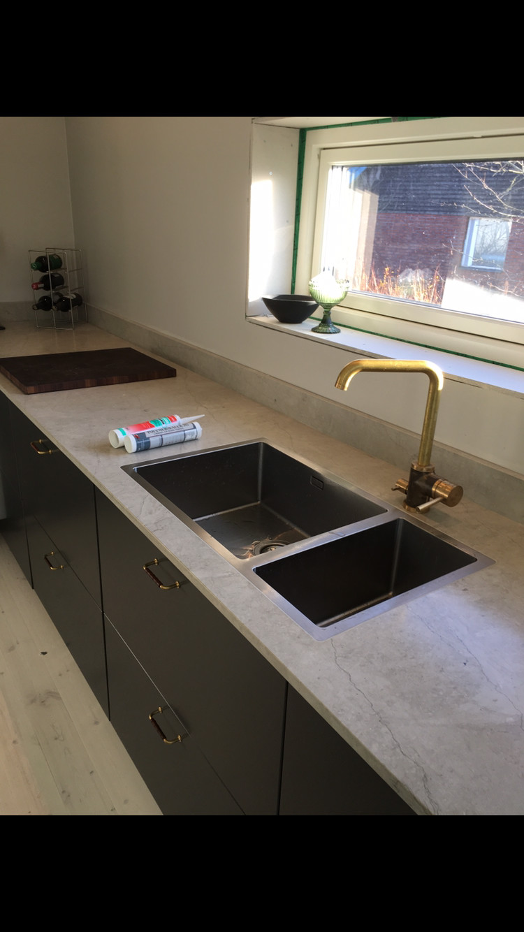

Bor man i Göteborg med omnejd kan jag rekomendera Stencentrum i Mölndal! De haf ett stort utbud av olika stenar och nyligen fått pris för vackraste badrum i marmor.
De erbjöd uppmätning men guidade mig till att göra det själv. Skivorna visades innan bearbetnings så vi va nöjda eftersom två olika stenar behövdes, sen monterade allt på plats.
Allt som allt blev vi helnöjda!

Kök med mörk dubbelho, mässingskran, marmor bänkskiva, och skåp med gyllene handtag.
Onsalakorven andr.ljung skrev:
Det där var en snygg färg på skiva! Vad heter skivan och material?
