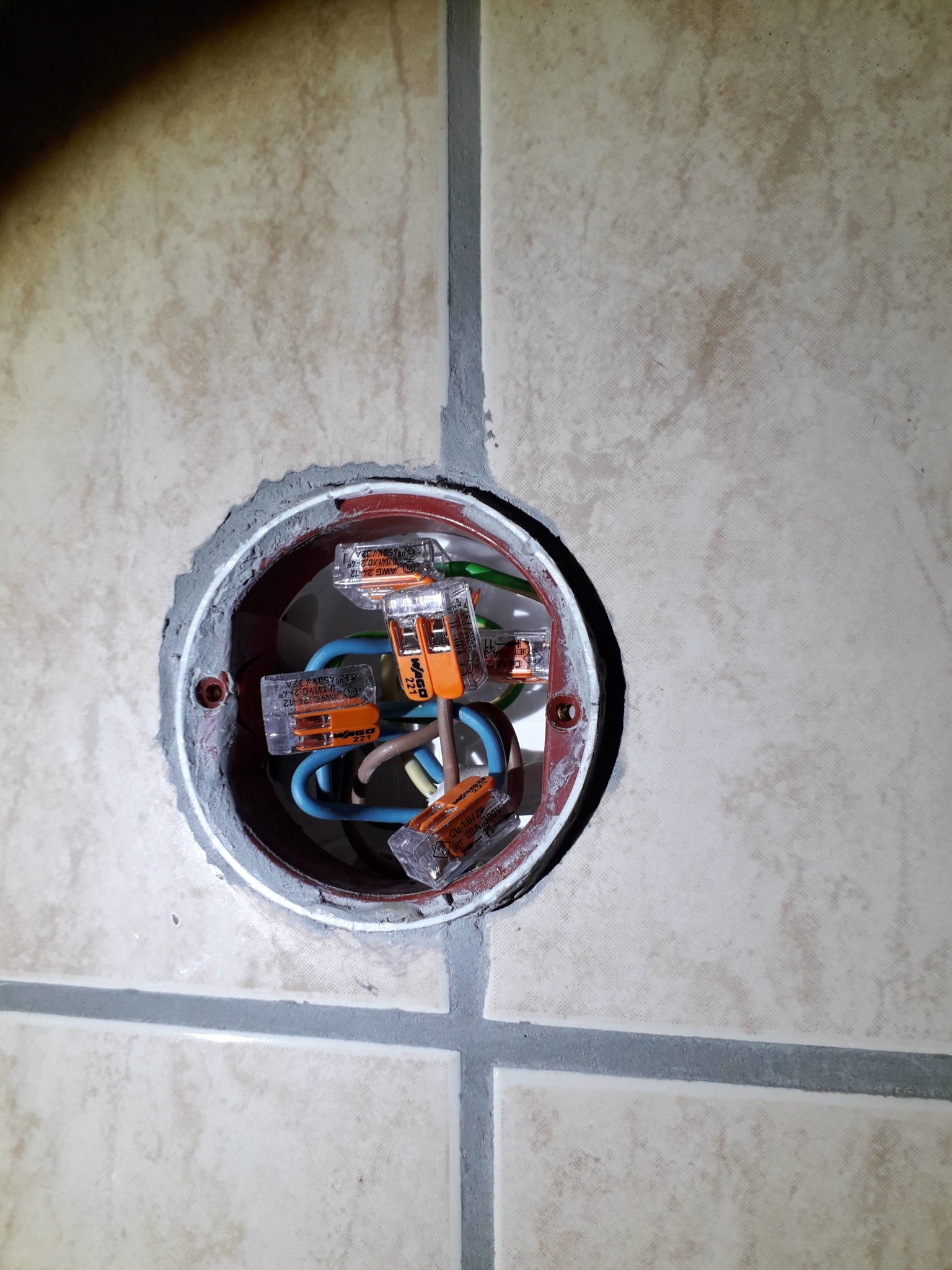

Vi har köpt nytt spegelskåp till badrummet. Den saknar all form av elbaserade funktioner som lampa eller uttag för rakapparat och det är så vi vill ha det. Problemet är att spegelskåpet som sitter på väggen nu har ett uttag för rakapparat. När vi ska byta ut skåpet så kommer alltså elsladdarna till uttaget i det gamla skåpet bli oanvända. Senare kommer vi vilja använda dessa elsladdar för att sätta upp en ny lampa (och låta en elektriker göra detta). Men fram till dess skulle jag vilja veta det bästa sättet är att hantera sladdarna på. Jag är som ni förstår ingen elektriker, men det känns lite onödigt att anlita en elektriker för alltför små grejer. Vi vill ju få upp det nya skåpet snarast...
Jättebra, tack! Det var klämmor jag var inne på men ville få bekräftelse på att d faktiskt är det som ska användas. Bör man även stänga inne sladdarna med klämmorna i en låda/kopplingsdosa eller liknande?E etompau skrev:
Det beror på hur det ser ut i ditt specifika fall. Kommer kablarna ur ett rör 2 m upp på väggen och är några centimeter långa så kanske det inte behövs.
Dock vill man inte ha kablarna dinglande över handfat och i närhet av dusch etc.

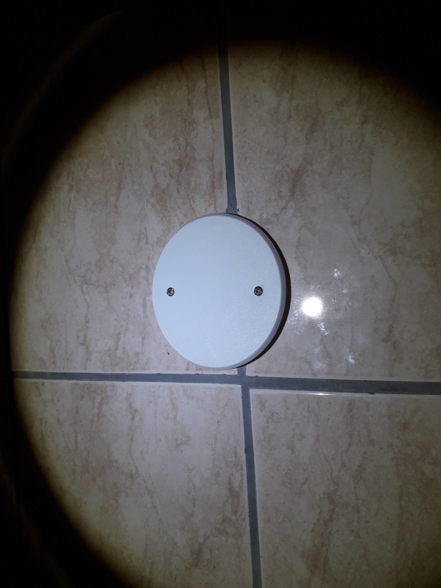

Elsäkerhetsmässigt så ska trådar med toppklämma gömmas bakom ett doslock, kopplingsbox etc. (kravet på två isolationslager). Dock om det är väldigt högt upp krävs det inte verktyg för att ta bort locket.E etompau skrev:
Klipp av kopparn och sätt på ubåtar och isolertejpJ Jesse C skrev:Hej!
Då har jag fixat sladdarna
Jag förstod först inte varför det kom in sladdar från två håll (därav så många sladdändar). Märkte sen när takfläkten inte längre kom igång, den andra sladden var till fläkten som var kopplad till dem som är strömförande...

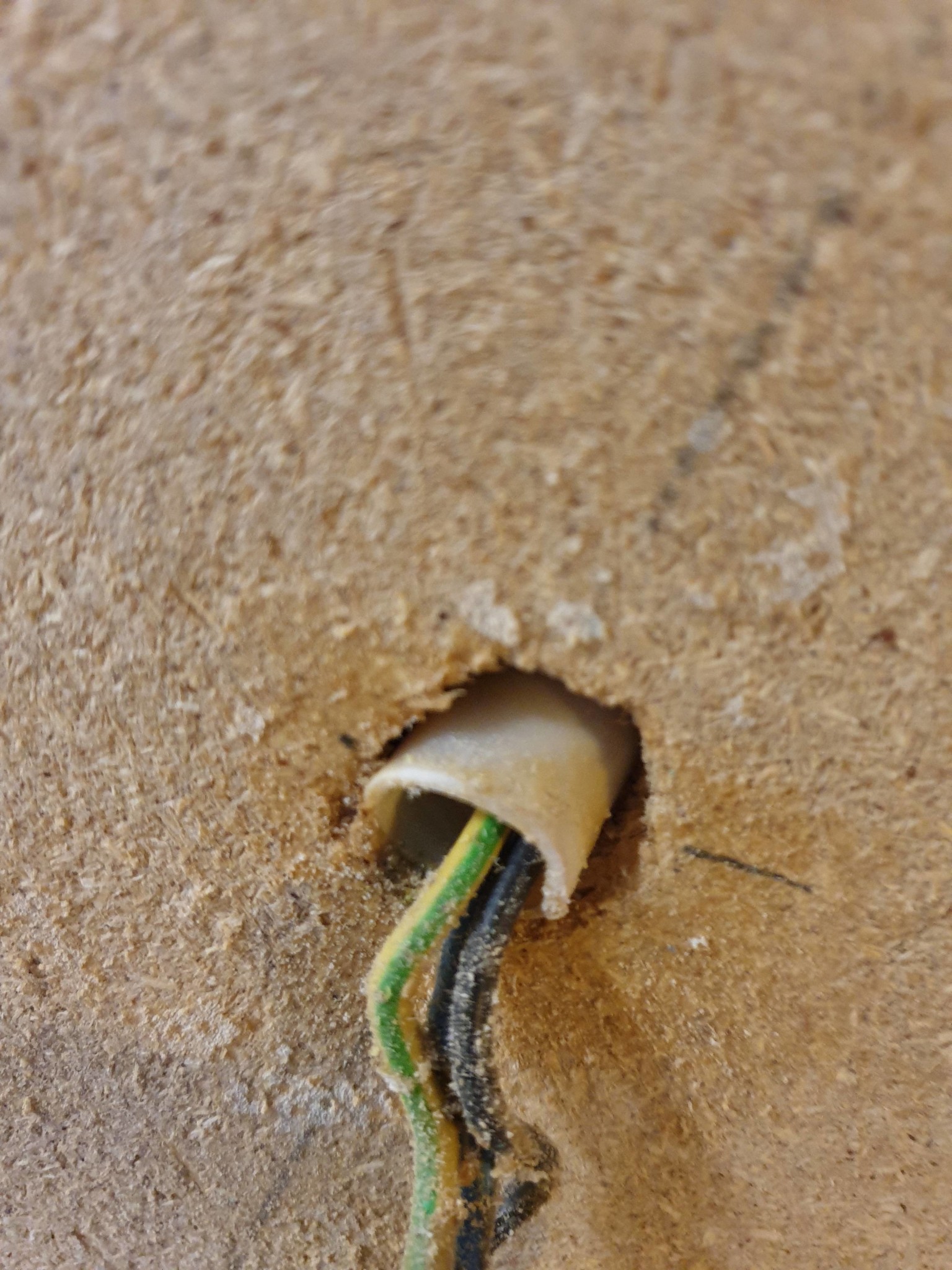

jag har ett liknande problem med oanvända sladdar.
Då vi monterade ner ett väggskåp med armatur blev sladdarna kvar utan eluttag, då uttaget satt monterat i skåpet.
Nu kommer sladdarna ur sitt plaströr i väggen (se bild) . Hur kan man isolera dem? Kan man avveckla dem? Det finns ingen dosa i väggen.
Jag läste om Wago klämmor. Kan det fungera?
Välkommen till forumet!
Antingen så måste du hitta dosan som ledarna kommer från och dra ut dem helt eller så måste du sätta något för rörutloppet. En liten kulodosa är troligen det minsta du kan sätta dit (som är godkänt), de är 60x60x25 mm om jag minns rätt. I dosan finns en plint som du kan avsluta ledarna i, eller så använder du Wago/Ubåt/annan klämma.
Här är ett exempel https://www.byggmax.se/kulodosa-vit-p29612
