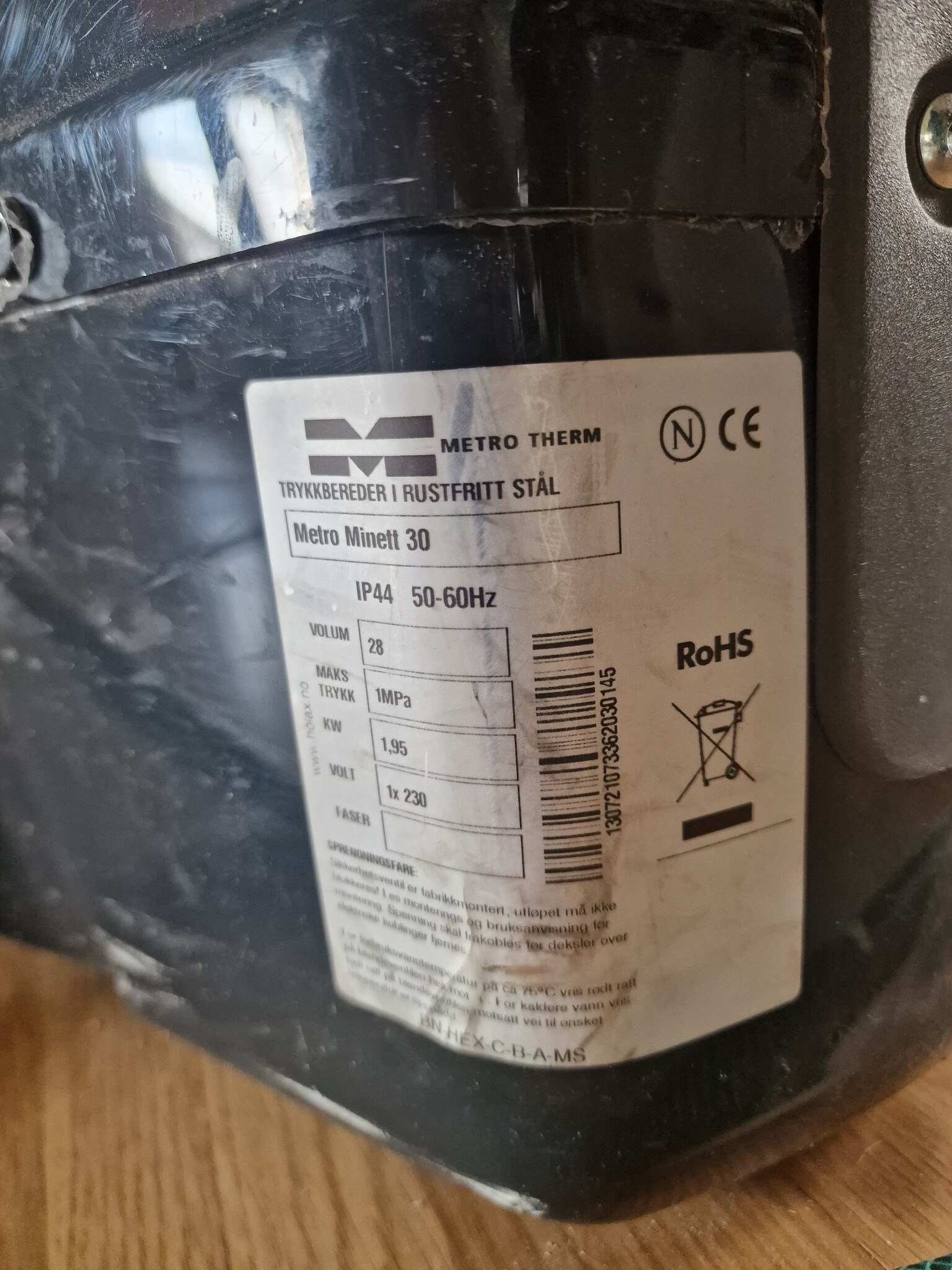

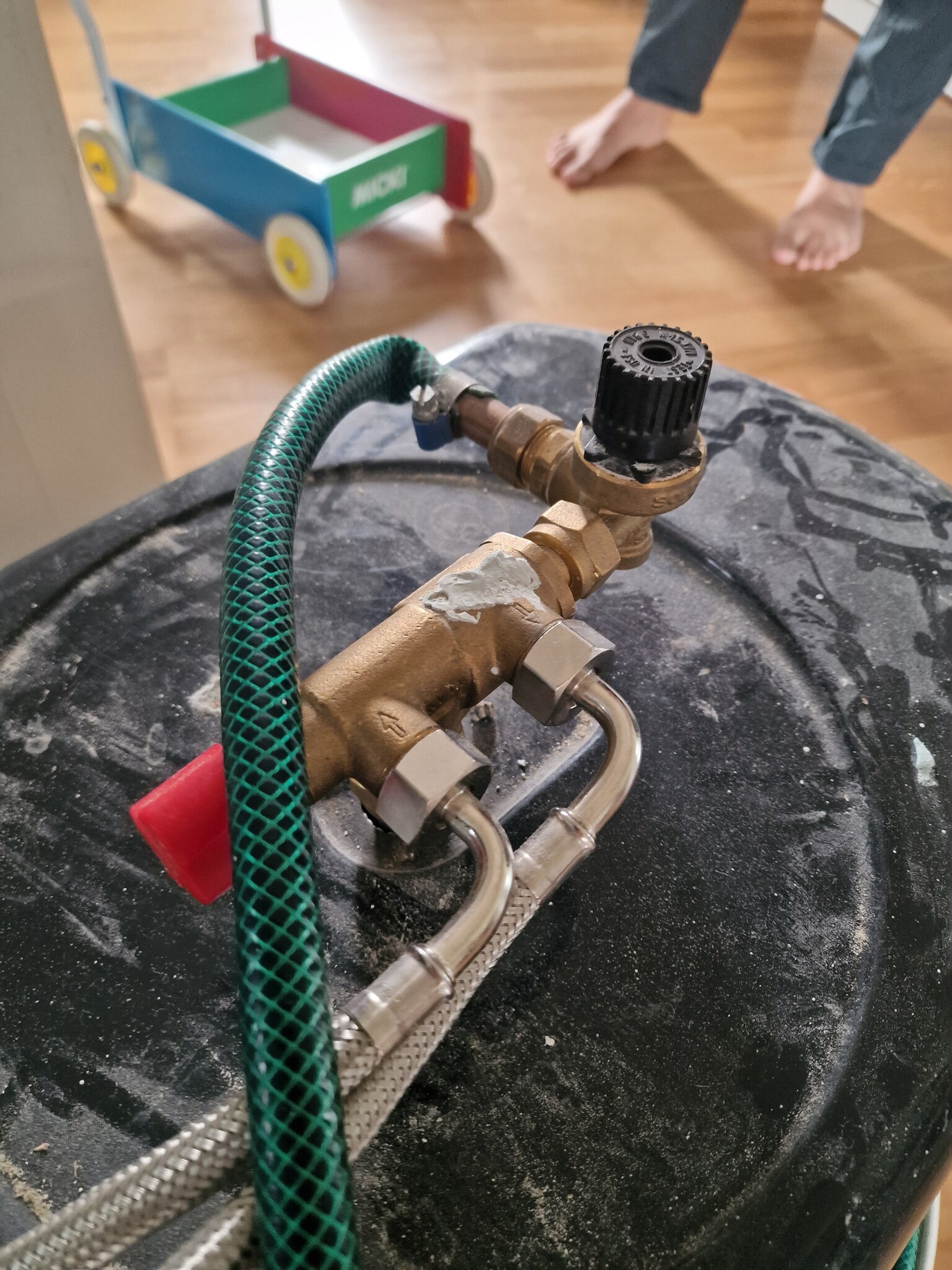

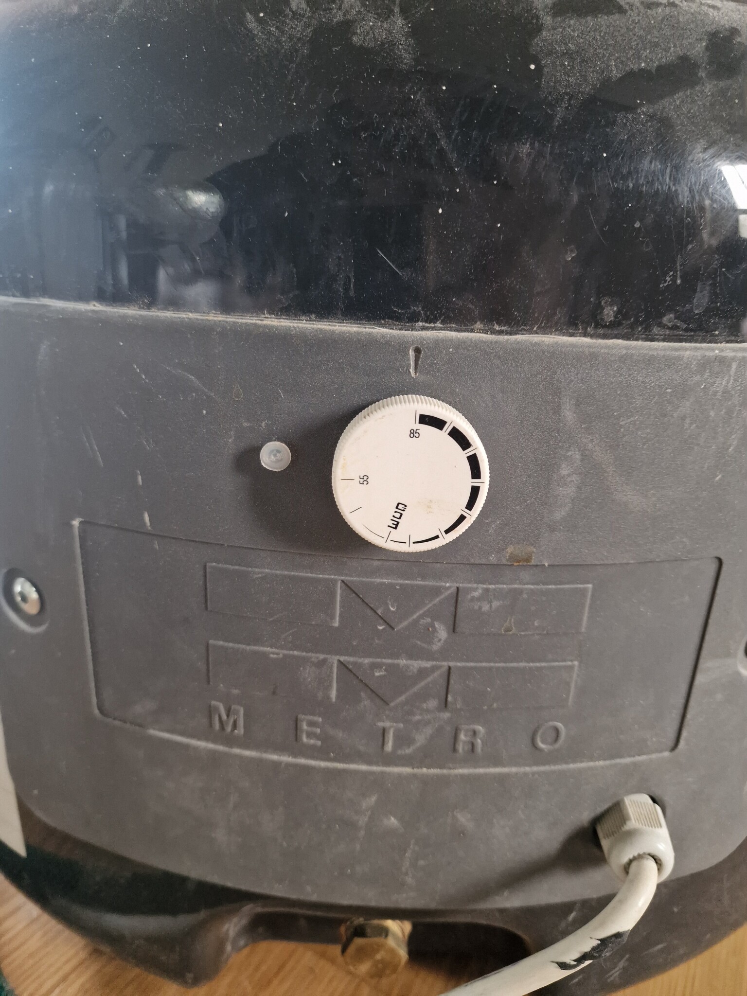

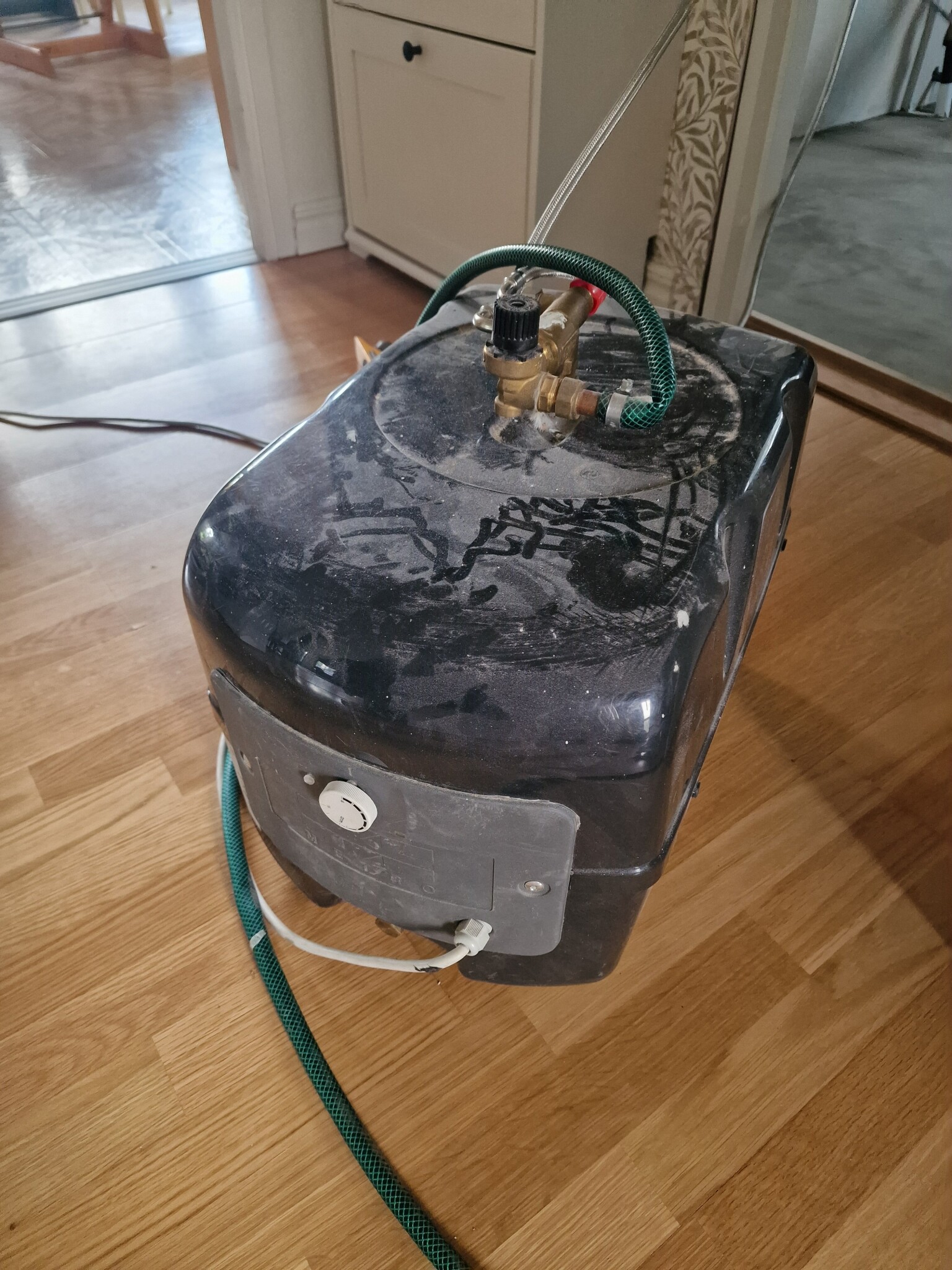

Har en tillfällig varmvattenberedare medan renoveringen är igång. Dock är allt varmvatten borta och kommer inte tillbaka. Jag har kollat säkringarna. Inget fel. Den är pyttelite ljummen när jag tar på den guldiga klunsen. Den står på max så det borde vara varmt. Man kan vrida på den röda och svarta "ventilerna". Men vilken gör vad? Vad ska jag göra för att få igång varmvattnet?

  • Etikett på en Metro Therm varmvattenberedare, modell Metro Minett 30, med specifikationer som 28 liter volym och 1,95 kW effekt.

Du har den inställd på väldigt varmt vatten.

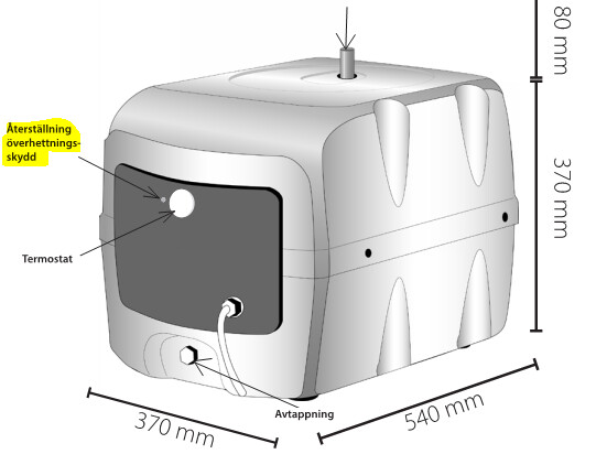

Kollat så överhettningsskyddet inte slagit till?
Manualen hittar du här:
[länk]
Tack! Jag gjorde som det stod. Tryckte in återställningsknappen. Får se om något händer.
Krilleman
Dra ner termostaten till 65 också, så kanske du undviker att det händer igen.
Om det var just överhettningsskyddet som hade slagit till.
Fotografen och 1 till
Blev varmare nu!

Böjen på slangen ser inte så bra ut?
Det är den som man pumpar ut vattnet från beredaren. Den fyller inget syfte i detta.
Den är ju från säkerhetsventilen, och som namnet säger så är det för säkerhet, vatten kommer ut där när kallvatten värms upp, den ska funka
