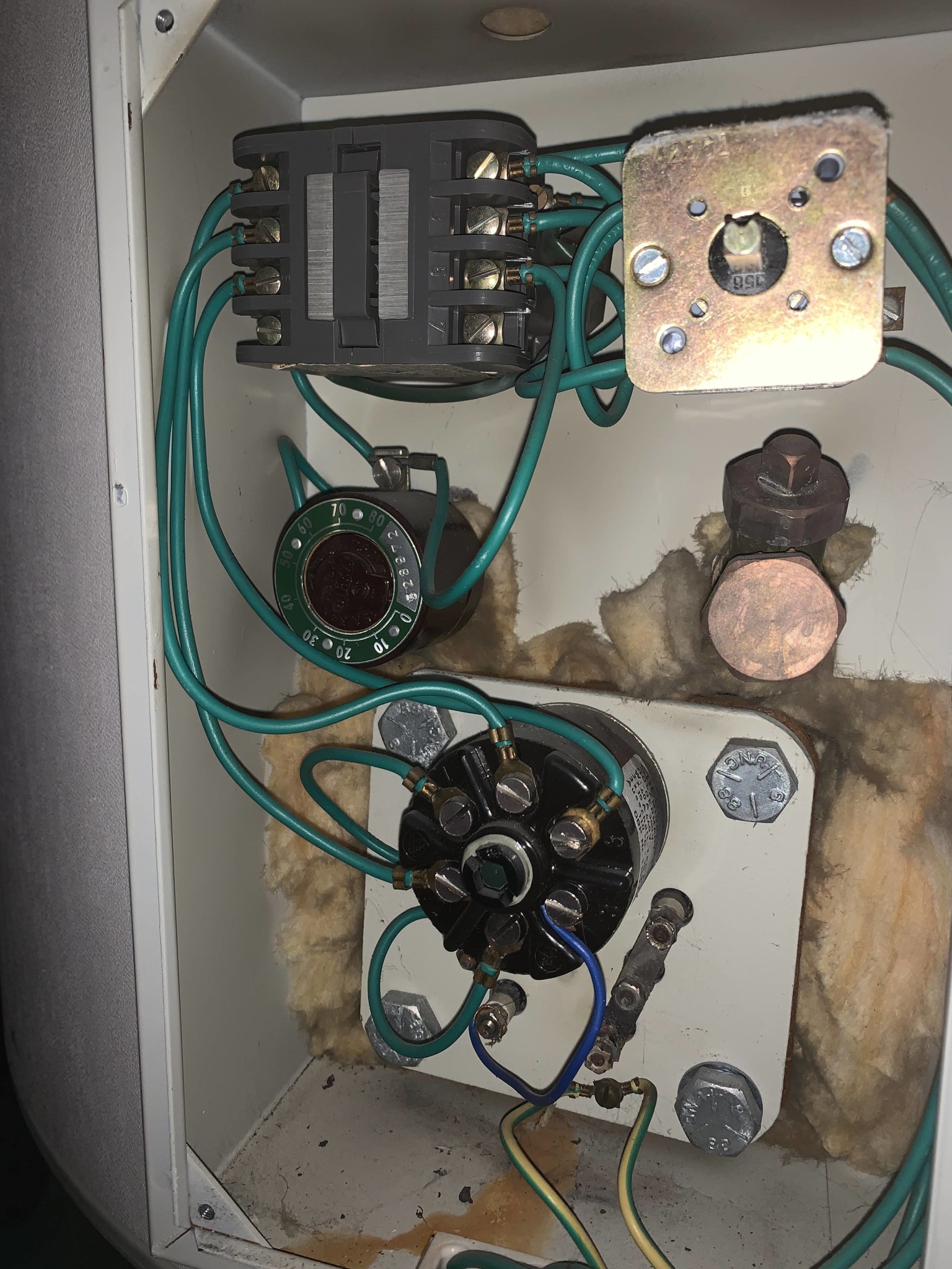

Min gamla varmvattenberedare NIBE ES20-400-4 från 1971 slutade plötsligt ge varmvatten.
Vad kan vara fel och är det någon idé att laga den eller är det lika bra att köpa ny?
Jag har kollat alla säkringar, alla är hela, när jag sätter på den ”startar någonting” låter som den arbetar, ström går det enda fram till elpatronen.
Är det svårt att byta elpatron och är det värt det? Om det nu det är den som är sönder.
Jag tänkte att det kanske är något fel som är lätt att fixa, så jag inte beställer en ny med installation och så visar det sig att felet var lätt fixat.
Jag har tagit lite bilder:

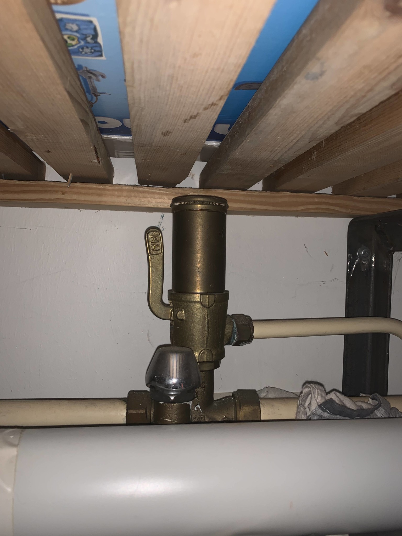

Vad är det på bild nr3?

Om det är i stort sett samma som ES21 så finns det dokumentation för byte av elpatron. Vet inte vad som skiljer ES20 från ES21. https://proffs.nibe.se/nibedocuments/9740/031305-1.pdf samt https://proffs.nibe.se/nibedocuments/11017/ES 21.pdf
https://proffs.nibe.se/nibedocuments/26431/531550-1.pdf
Bild 4 .Börja med att vrida på termostaten den med temp på, då ska det smälla i den fyrkantiga ovanför. Den runda i mitten är överhettningskydd och på mitten an knobb som ska vara inne, tryck på den, ett klick och den har löst. Byt alla säkringar 3st . Ingen värme och fyrkanten smäller, blir det troligtvis en ny EL-patron. Stora grå fyrkanten är en stålplatta som tas bort för att komma åt patronen. Beredaren måste tömmas först med ventilen vid golvet. Glöm inte stänga av inkommande vatten till beredaren. En viktig sak är i underkant av lådan så sitter
elinkopplingen och den kommer att få en hel del rostvatten på och i sig. Gärna skruva bort allt .OBS ta ur propparna innan.

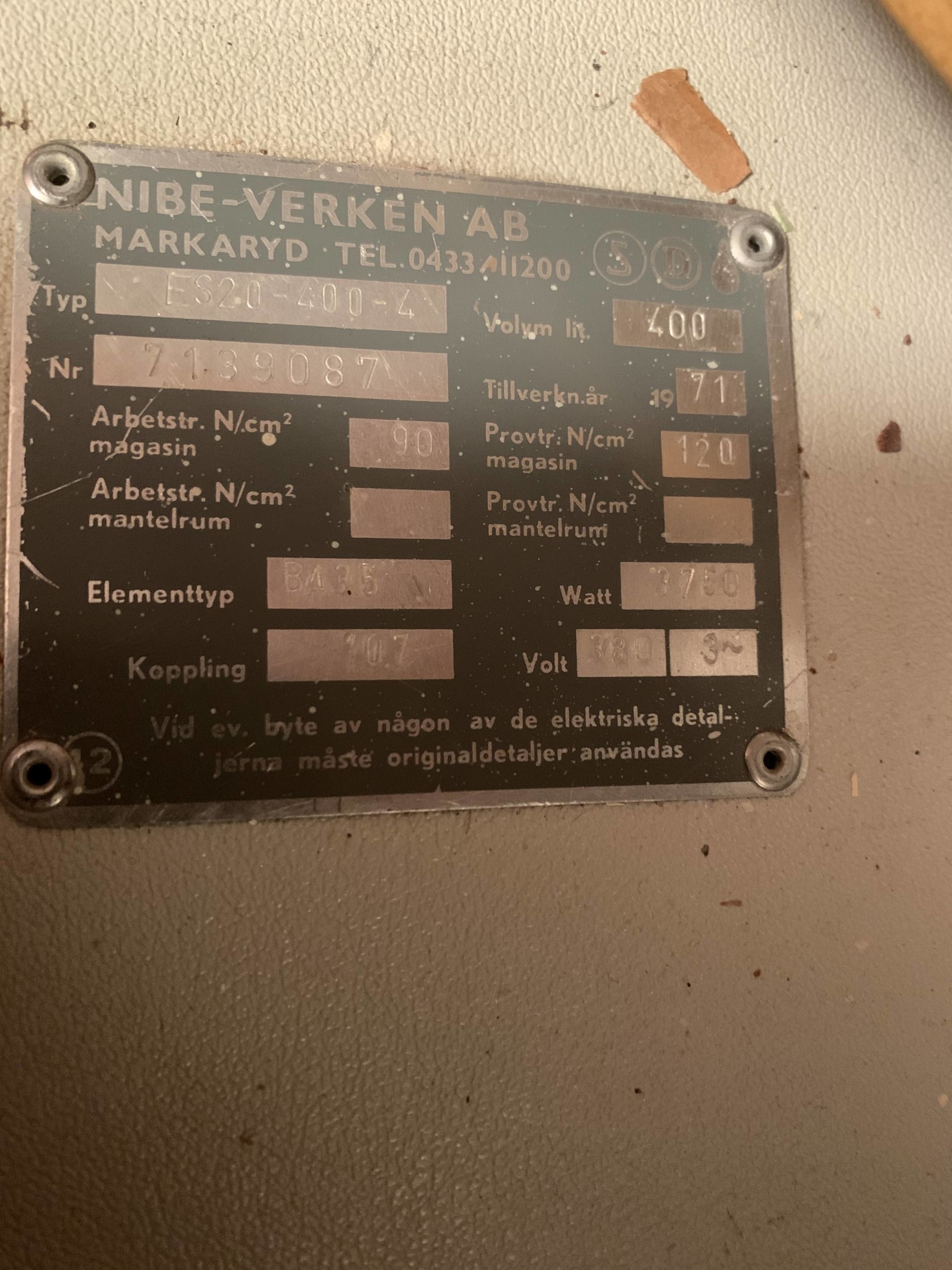

Det skulle kunna vara detta element, BA35 (från typskylten):
https://bolindo.se/varme/varmepumpa...MI3auE6pH77gIVFfuyCh12ig-sEAQYASABEgL_8fD_BwE
https://www.relek.se/product/relek-elp-element-ba-35-375kw-nibe-230-400v
"(Nibe) BA35" ger många träffar. Jag har ingen erfarenhet av länkade handlare, bara exempel.
Mät ordentligt så att det är elementet som är trasigt, men det verkar ju så.

Om inte VVB ligger över en JFB så går spänningen via jord och värmer till den pajar helt, är den över en JFB så skulle den lösa direkt när spänningen går till jord. 3 element och dom kan paja efter varandra, när ett är kvar så värmer den med 1 Kw och på en natt så blir VVB varm. Har sett ett flertal med bara ett element i bruk vid byte när dom då slutar att värma. Elementen spricker för det mesta när det är kalkhaltigt vatten då kalken avsätts på dom och värmen kan inte kylas bort, t.o.m att dom kan glöda under kalken.
Men man borde ju kunna få fram ca tempen i vvb med att skruva på termostaten när den klickar, ligger det på 60 gr så kanske blandtermostat hakat upp sig i kall läget. Om det nu finns en, kankse den pampiga bronsstatyn ovanpå vvb

Idag hade jag tid och greja med varmvattenberedaren. Det fel som jag kommit fram till med hjälp av ER, är att den lilla fyrkanten som skall slå till när beredaren skall sätta igång, det är väl ett slags relä, den slog aldrig till eller ifrån när jag satte på stängde av/höjde sänkte temperaturen. Efter lite pill med relät så började den slå till och ifrån igen, min killgissning är att den avlånga plastbåten i mitten på fyrkanten som slår till och ifrån på något sätt fastnat/hängt sig.
Jag har även bytt alla säkringar till nya (inga var söndriga).
Jag grejade idag vid ca kl 12 och vid ca kl 17 var vattnet ca 40 grader och nu så man nästan bränner sig. Jag tänkte på det ni skrev att delar av elpatronen kan vara sönder, men jag tänker att det tar tid att värma upp 400liter vatten, den har stått avstängd hela denna kalla veckan.
Nu återstår det bara och se om detta var felet
Jag får se under veckan om den slutar fungera igen. Det är ju sjukt att den fortfarande fungerar efter 50år!!
Nästa steg är väl att byta elpatronen (som ni också tipsade om) om den inte håller värmen eller köpa en helt ny med installation. Fortsättning följer........
