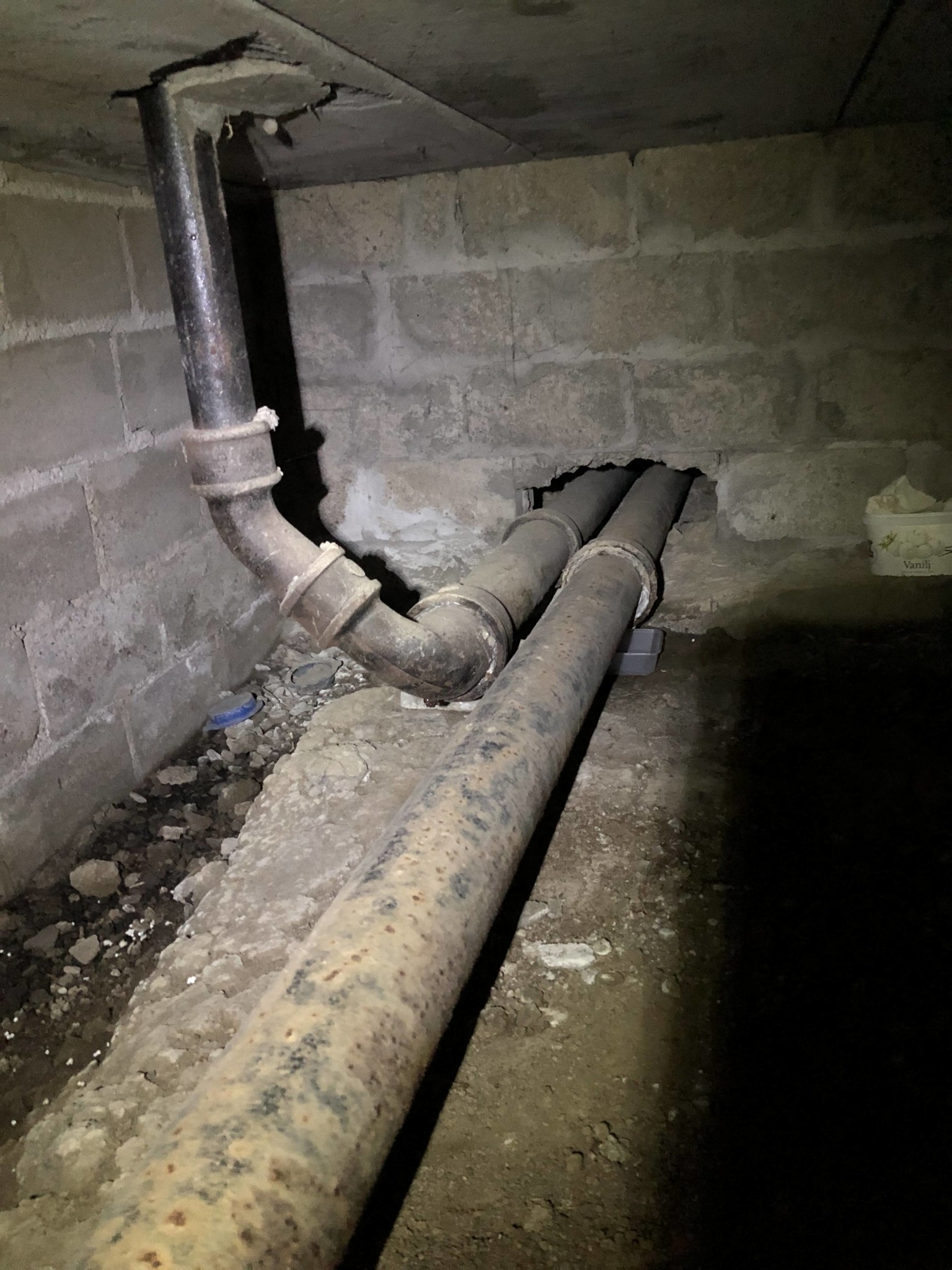

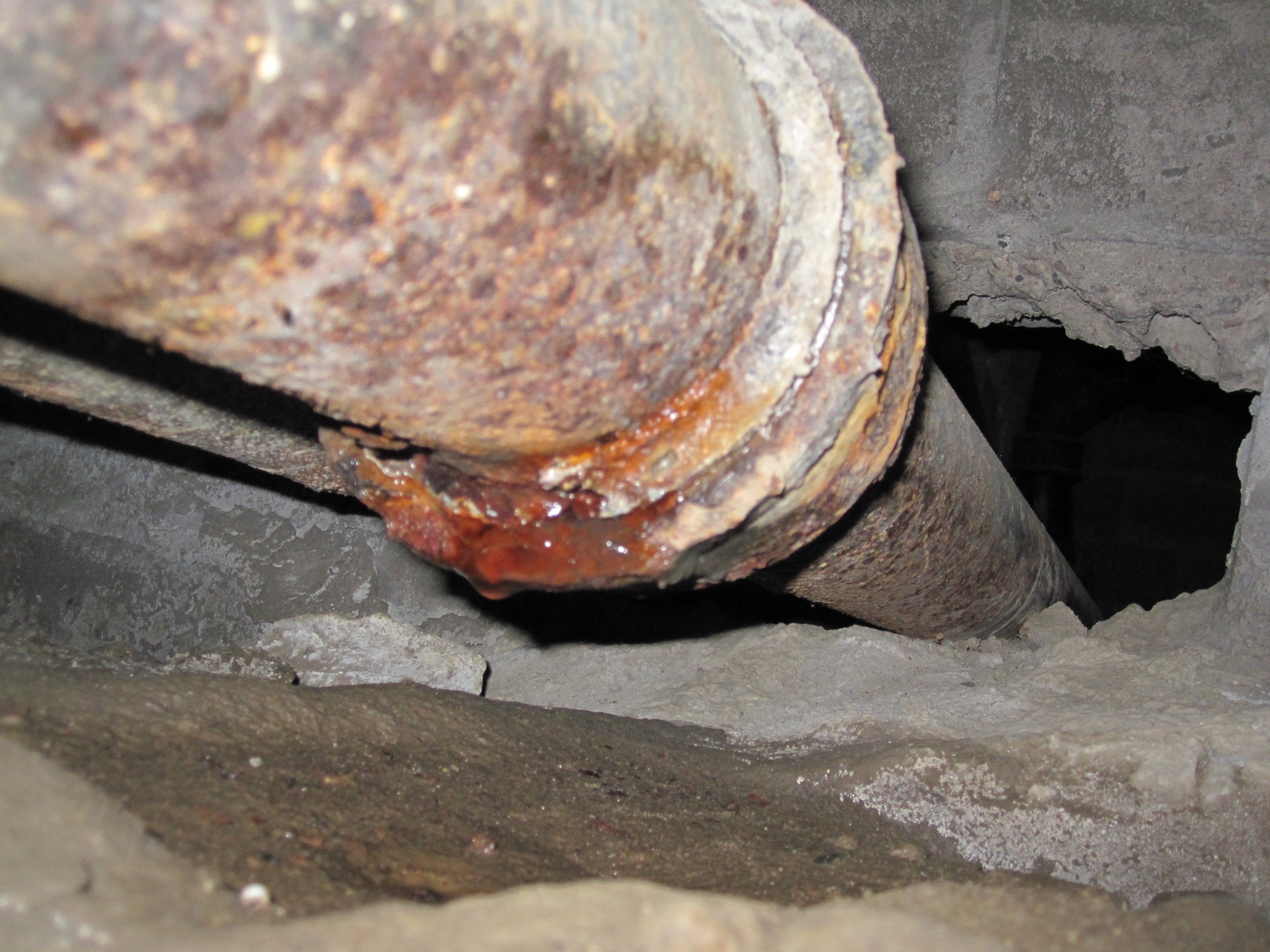

Har upptäckt att det läcker från en skarv i den horisontella dagvattenledningen under radhuset. Visste först inte hur mycket det var, men inspektion två dagar efter skyfall visar att det nog rinner ut en del vatten där. Marken runt är fuktig och det stod t o m lite vatten i ett hörn i närheten.
Finns det något smidigt sätt att göra en enkel, tillfällig lagning? Som håller i kanske två år iaf? Planen är att byta all VVS under huset relativt snart, men frågan är om jag måste ha dit en röris innan bara för att fixa detta.

Fördelen är ju att du inte har något tryck att jobba mot, så egentligen behöver du bara täta hålet dugligt för att stoppa läckaget om du planerar att åtgärda det på riktigt om ett par år.
Själv skulle jag nog borsta bort så mycket rost och skit som möjligt med stålborste när det är torrt, sedan köra med vulktejp, epoxy, TEC7 eller något annat.
Ska du laga den på lite längre sikt är det nog bättre att såga av röret och försöka hitta helt gods (vilket kanske kan vara en utmaning) och sätta in ett nytt segment med muffar.

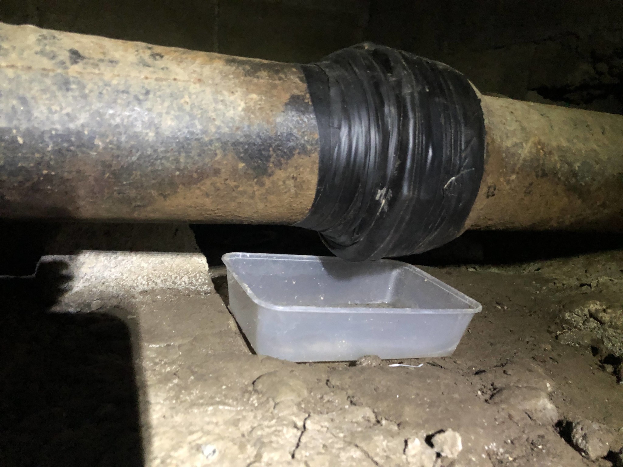

Jag testade att dra på en rulle vulktejp häromdagen, men det kändes svårt att få det bra. Skulle nog haft en bredare variant av tejp, för att klara de skrovliga ytorna i själva skarven bra.
Skall ner och inspektera när det regnat lite.

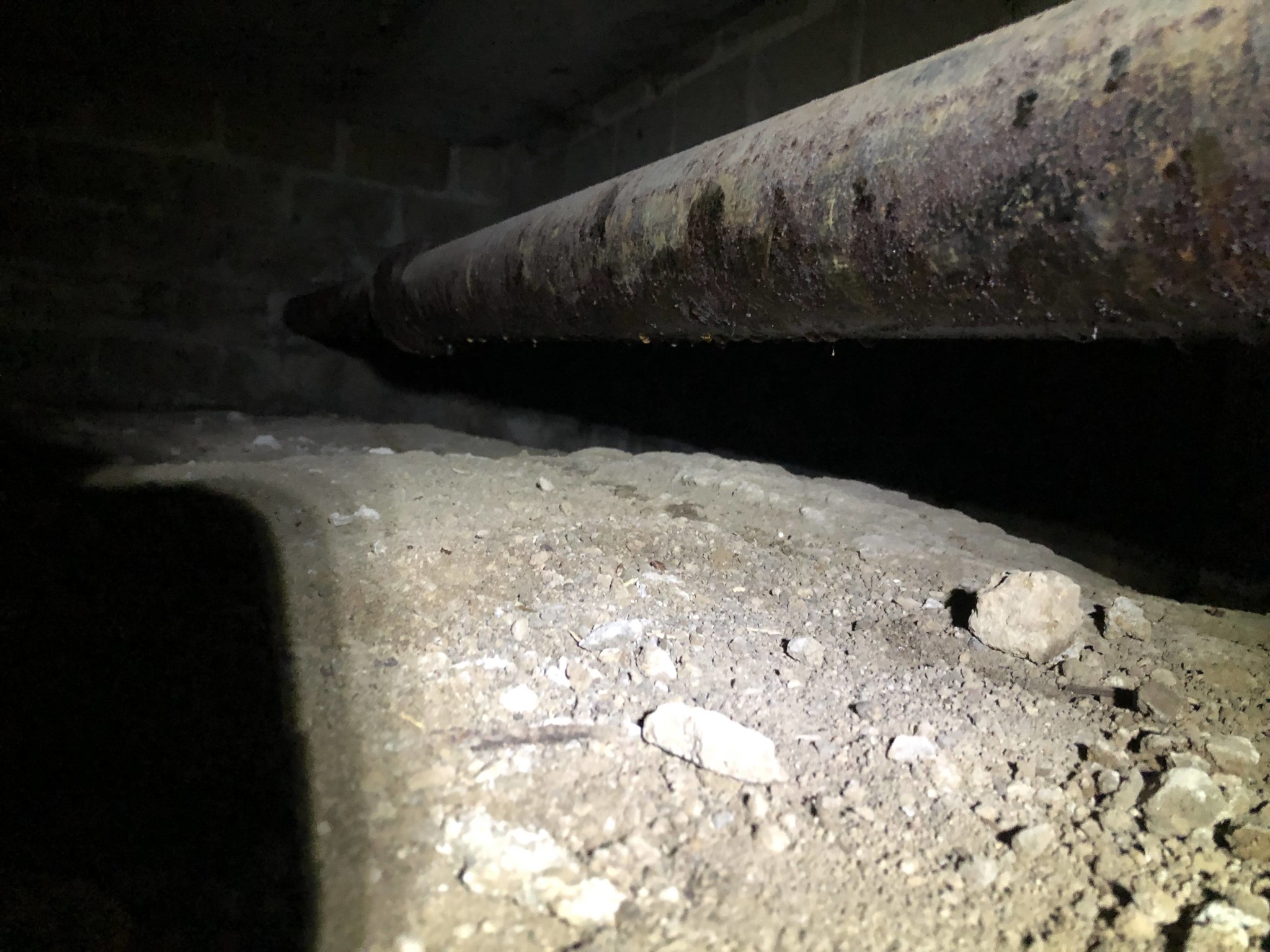

Har du *tur* är det kondens som samlas på röret och droppar från undersidan, men det är inte helt orimligt att det läcker.
