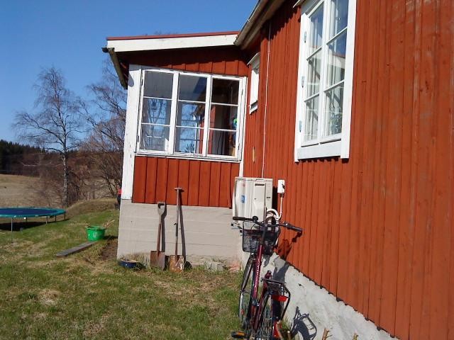

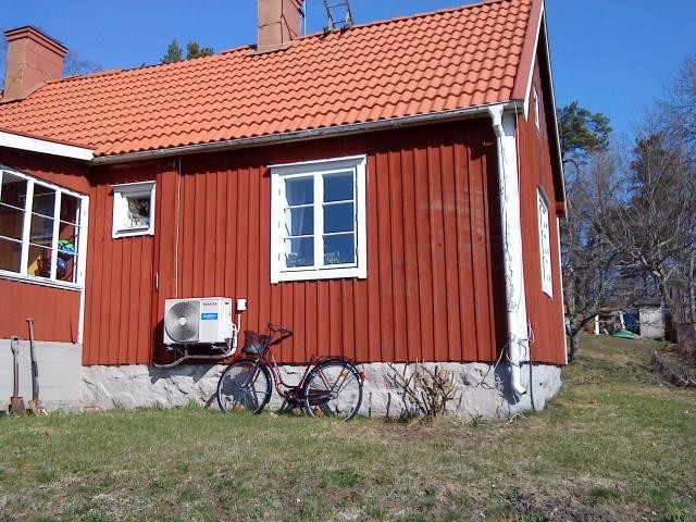

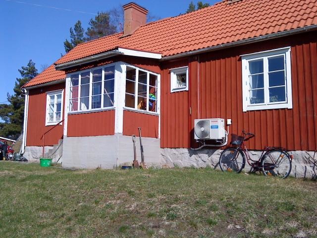

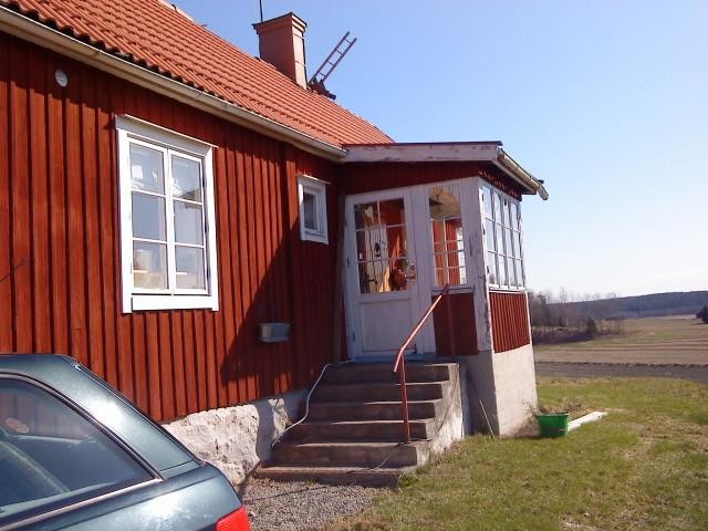

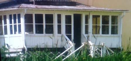

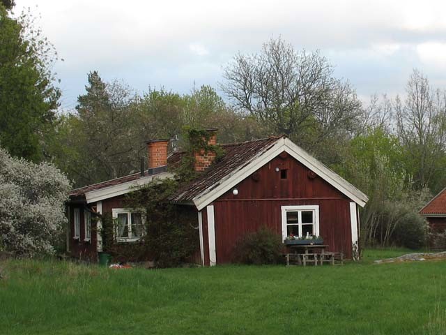

Önskar åsikter om hur vår tillbyggnad/glasveranda ska utformas. Bifogar bilder. Den gamla obrukbara och ruttna nuvarande "gammelentren",används ej längre, ska bort. Huset är en gammal parstuga med timmerstomme.
Vår tanke är att bygga en glasveranda där längd 5 m. Ca 2,5 m djupt. Husets längd är 13 gånger 5. Den ska användas som ett tv rum nu, senare när några tonåringar flyttat ska det bli en matplats. Observara de små söta ögonen på var sida om den nuv. De ska sitta kvar men blir efter tillbyggnad inne istället.
Frågor som jag önskar lite reflektioner på är:
Utformning av tak? Skärm/keps som nu? Observera att väggen, på huset, är väldigt låg... kommer att bli lågt i tak längst fram på glasverandan? Eller..? Valmat tak(heter det så)? Samma problem som ovan? Alla jag sett börjar på väggen. I vårt fall ingen vägg. Sadel tak? Blir det inte väldigt flackt? Hur ska jag tänka??
Fönster? Ja placering och storlek samt utformning..... Det finns ju miljoner olika
. Nya fönster har vi tänkt oss.
Storlek? Något man ska tänka på där? Längd 5 m är för att de små ögonen ska få leva vidare, fast inne då...
Djupet? Hur tänka för att harmonisera med resten...huset är ju bara 5 m brett.
Jag kanske är under fel forum men skicka mej då rätt. Är nykomling. Och JA jag vet att det är betongpannor på taket.

Alltid knepigt med låg takhöjd. Tål att tänkas på. Du får nog bryta igenom taket på huset för att få till taket på verandan, annars blir det mycket keps. Varför byta fönster??? Dom ser ut att vara riktigt fina. Dom små ögonen är däremot jättenya och en byggnadsvårdare skulle nog inte sakna som om dom inte tillför något i årsringarna i huset förståss.

Varför byta fönster? Jo vi ska ju bygga större, de är enkelglas, farstun är helt oisolerad i nulägen samt felbyggd, på plattan så att säga, så vatten rinner längs ytterväggen in.... De små rutorna är de enda fönsterglasen som är riktigt gamla på detta bygge

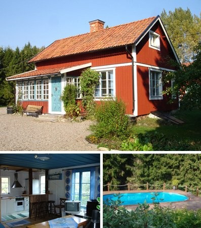

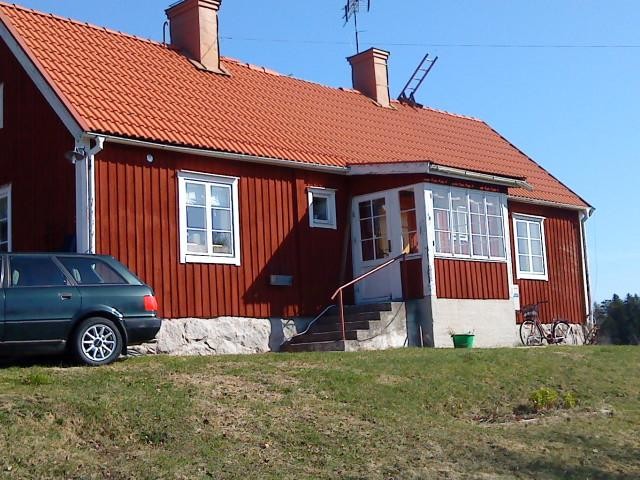

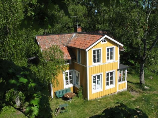

Ska jag tolka det som om du tycker att ett kepstak är mest passande? Om man ska bryta genom taket...hur kommer det se ut? Har liksom ingen bild i huvudet...har sökt på nätet som en tok för att hitta något.

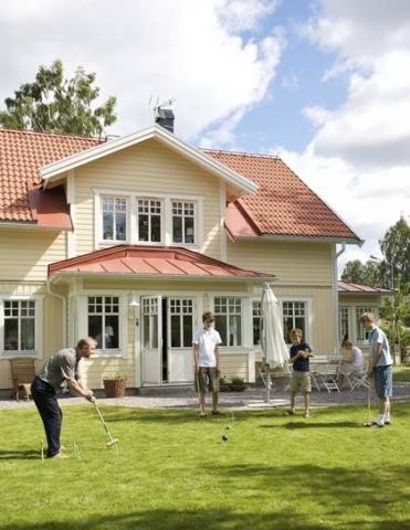

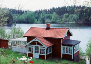

Bifogar ex på mina olika alternativ. Enbart takstilen menar jag.Fast ändå inte identiska med mitt hus givetvis, mer för att visa vad jag menar. Förlåt för lån av bilder, ni fotografer.:blushing:

Den verandan som finns på Per Morbergs hem (som brukar vara med i "Vad blir det för mat") ser lite ut som utbyggnaden på gula huset ovan. Riktigt vacker utbyggnad... har inte googlat, kanske går det att hitta en bild nån stans, men det är ett plåttak med låg lutning som bör gå att få in under taket på typ din parstuga...

Har du inte innanfönster? Då förstår jag om du funderar på nya fönster, men att de små skulle vara gamla fattar jag inte riktigt... Vi har byggt veranda/farstu med svagt lutande tak. Jag förstår vad du menar med dina bifogade (lånade) bilder, men om du jämför höjden i livet på ditt hus och dom husen så är det står skillnad i höjd. Ni har ett ganska skapligt sadeltak med lutning. HUr ska ni bygga ut resten?
Nä inga innanfönster i gammelentren. Vi tänkte bygga ut 5 m långt och ca 2,5 m djupt mitt på huset ( där den gamla står). Så de små gluggarna kommer på väggen inne. Det ska var en större öppning där, i innerväggen, men gluggarna får vara kvar för det löper el och sånt sa gubben. Ja det går inte att jämföra de husen på bilderna med mitt, det var mer för att visa typen av tak.

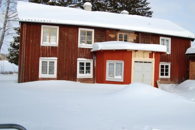

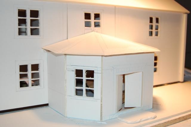

Vi gjorde ny farstu för att få varmfarstu. Undervåningen är bara två meter och dessutom hade vi en knepig trappa som mynnar i farstun. Här är en bild på modellen jag gjorde innan bygget. Det är jättebra att göra en modell får att få koll på knepiga lösningar. Vi är inte klara med allt fasadjobb och fodringen runt dörren och bräda nedanför plåttaket som inte syns för snön!

Det är lättare att hålla sig under taköverhänget om huset har förhöjt väggliv som alla bilder här visar. Det går ju att låta den gå högre också, men då är det svårt att få det snyggt med skärmtak.

gafsan: Vad gulligt med modeller! Ska genast genast klippa och klistra men tålamod är inte min starka sida

Avemo. Ja det ser ju konstigt ut med skärm/keps som börja uppepå det befintliga på den här typen av hus....ser jag nu...Vet du eller någon annan vad man ska/kan ha för lutning. Du tror att ett vanligt sadeltak skulle se bäst ut eller....:S Valmat då...nej fram med lite tyckande nu
