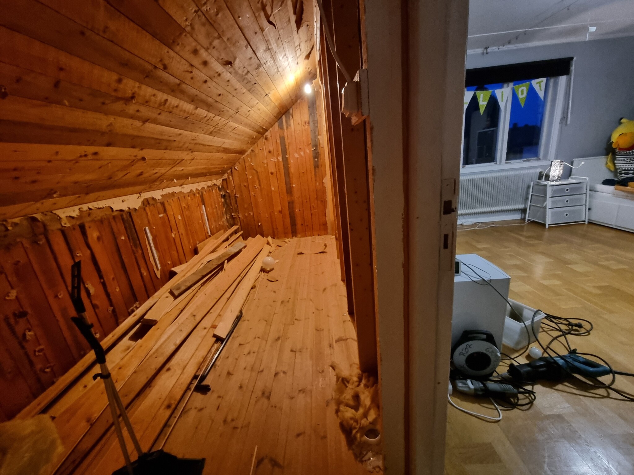

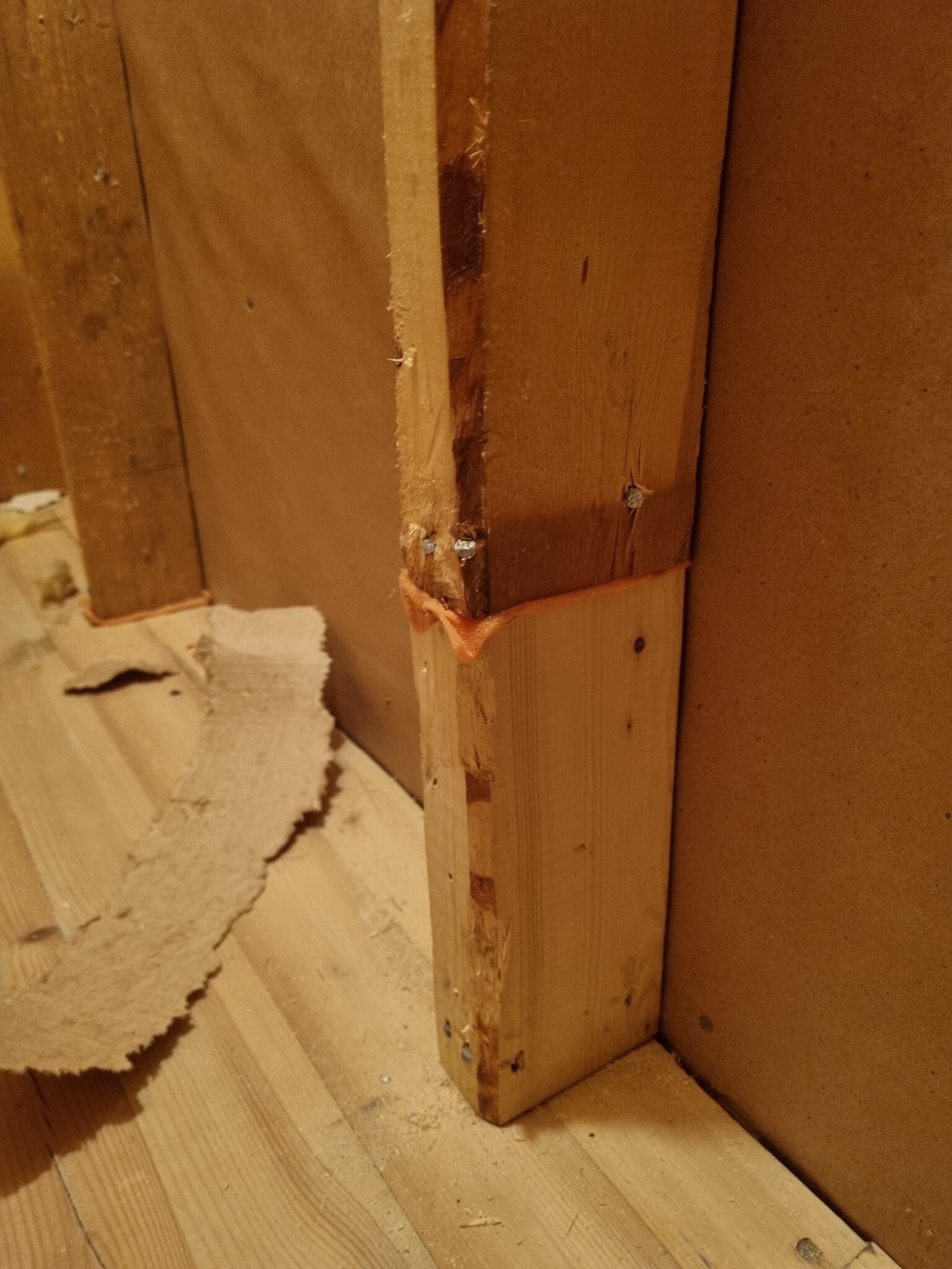

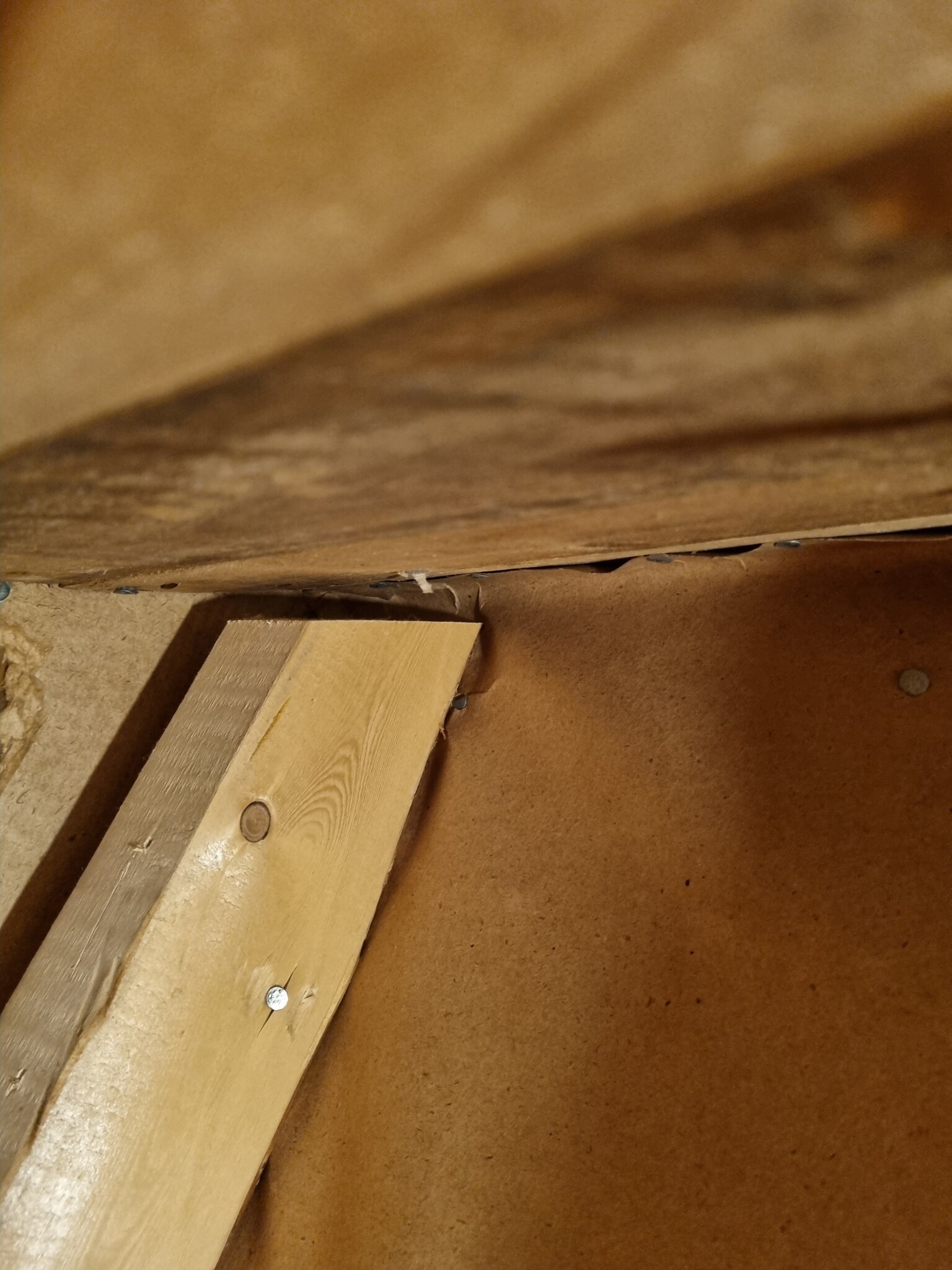

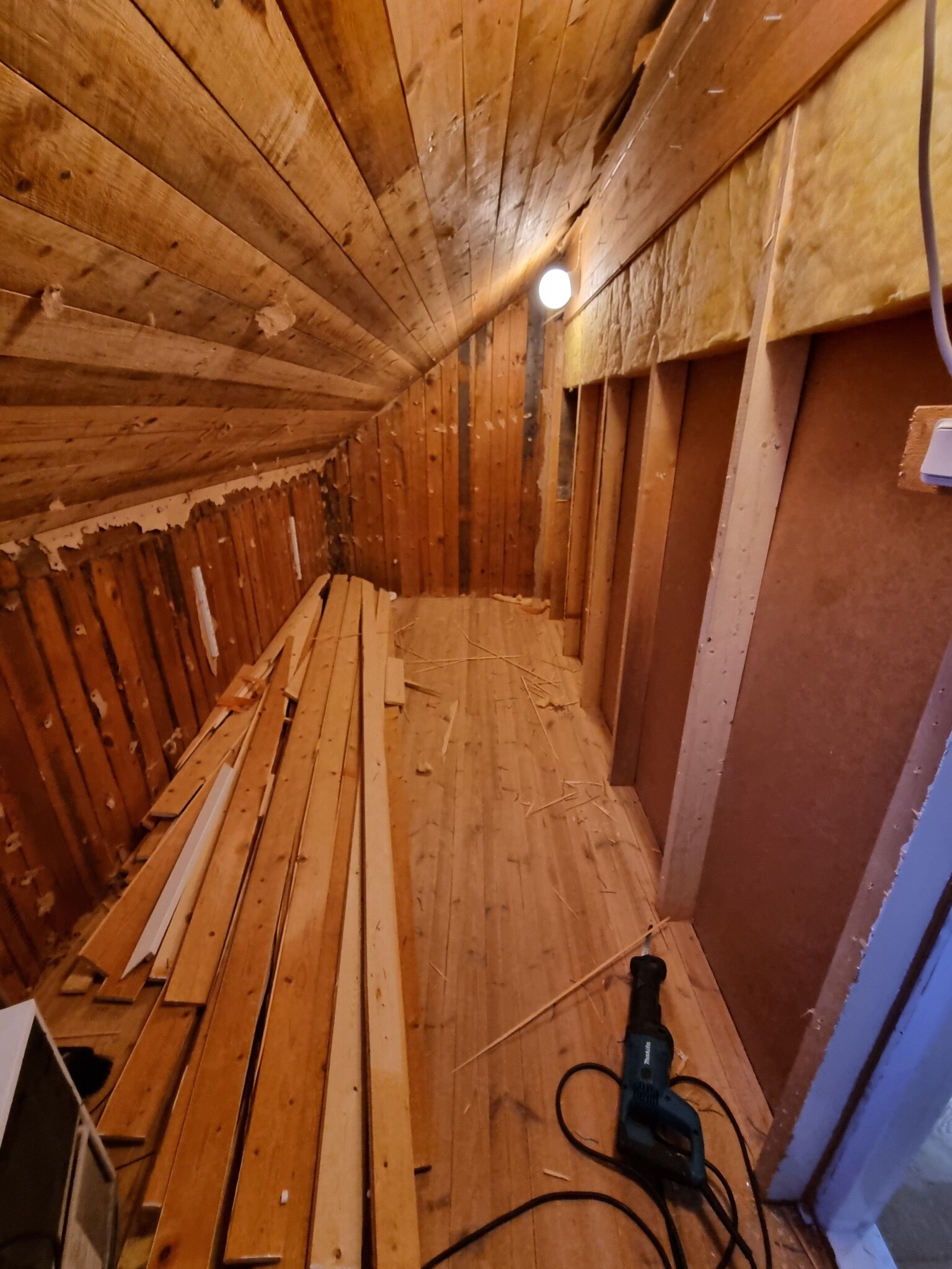

Vi har ett tvåvåningshus med källare byggt 1947. Vi köpte huset 2017. På husets övervåning har vi ett stort rum med en kattvind på varje sida av rummet. Nu är tanken att riva väggen till en av kattvindarna och växla av väggen för att öka totalytan av det stora rummet och sedan dela av till två sovrum. Vi har gått med inställningen att väggen givetvis är bärande. Nu har vi börjat riva väggen från insidan av kattvinden som är täckt med liggande spont. Till vår förvåning är reglarna bakom sponten stående på befintligt golv, vissa är skarvade och de når inte ens upp till taket? Dessutom är väggen fylld med fiberisolering till skillnad från resten av huset som är fyllt med spån. Väggen är alltså byggd i efterhand. Utsidan av väggen, alltså väggen som är i stora rummet, är också täckt av liggande plank, oklart om det också är spont. Vi undrar nu såklart om denna vägg verkligen är bärande? Kan den liggande sponten ha någon sorts bärande egenskap eller kan vi med gott samvete riva väggen utan att växla av den?
