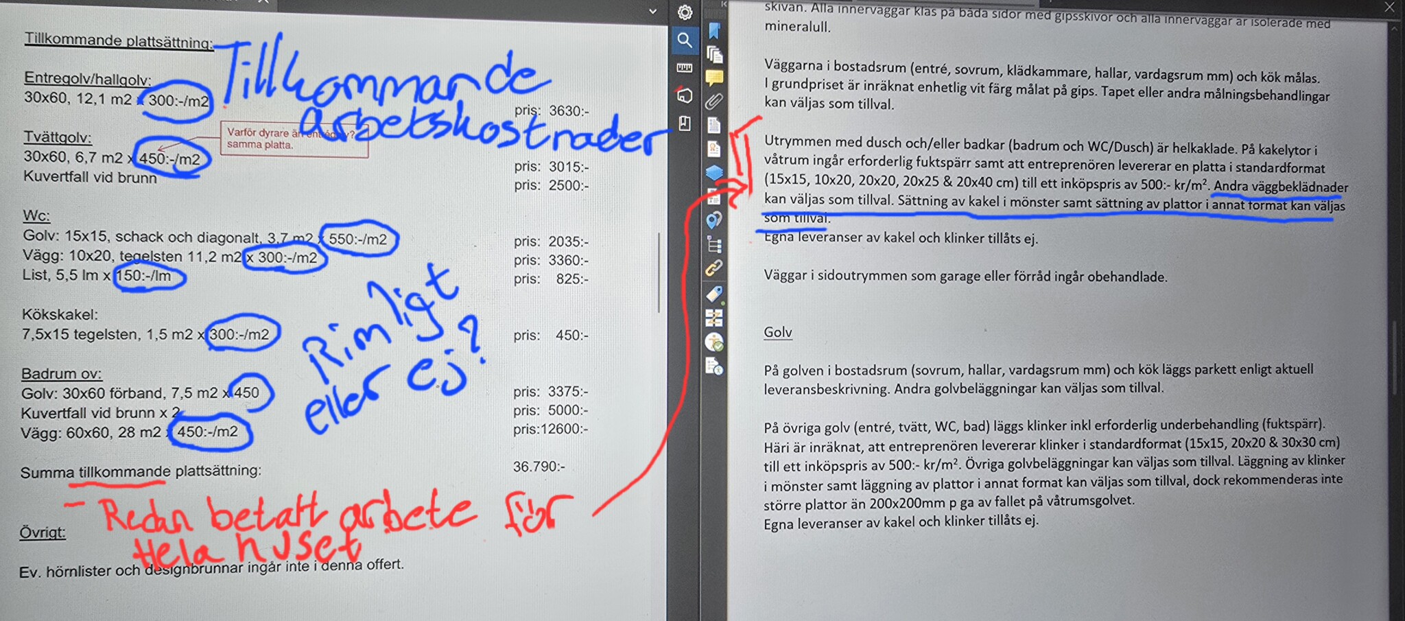

Hej! Håller på att bygga hus med eksjöhus i skåne och får dessa tilläggspriserna ifrån entreprenören på arbete för 'mönster och andra storlekar' än i kontrakt på kaklingen.
Vi snackar då inte något avancerat, se bild.
Vi har svårt att bedömma om detta är rimliga tilläggskostnader för själva arbetet, alla priser i bilden är endast för arbetskostnaden. (Jag satte kaffet i halsen men är ingen expert)
Finns det kanske någon kakelsättare här som kan avgöra om det är rimliga priser?

Tilläggspriser brukar vara lite saltade. Det är ingen konkurrens och priset för standard är hårt pressat av hustillverkaren, ned till nivån "egentligen inte lönsamt".
Angående frågan om tvättstugan jämfört med hallen så kan det bero på att det finns branschregler ang. fall, planhet och bakfall när det gäller tvättstugan medan det i hallen inte gör något om golvet lutar någon mm åt olika håll.
Halvförband (tegelsten) ställer högre krav på plattornas planhet och mer exakt sättning, annars blir det fogsprång där hörnen möter mitten på plattan. BKR rekommenderar inte halvförband för 60 cm långa plattor utan rakt eller 1/3-förband.
60x60 stora plattor är tunga och det tar tid att få dem korrekt satta.
Schackrutigt på diagonalen innebär väldigt många små bitar, dvs. mycket kapande och mycket spill.
