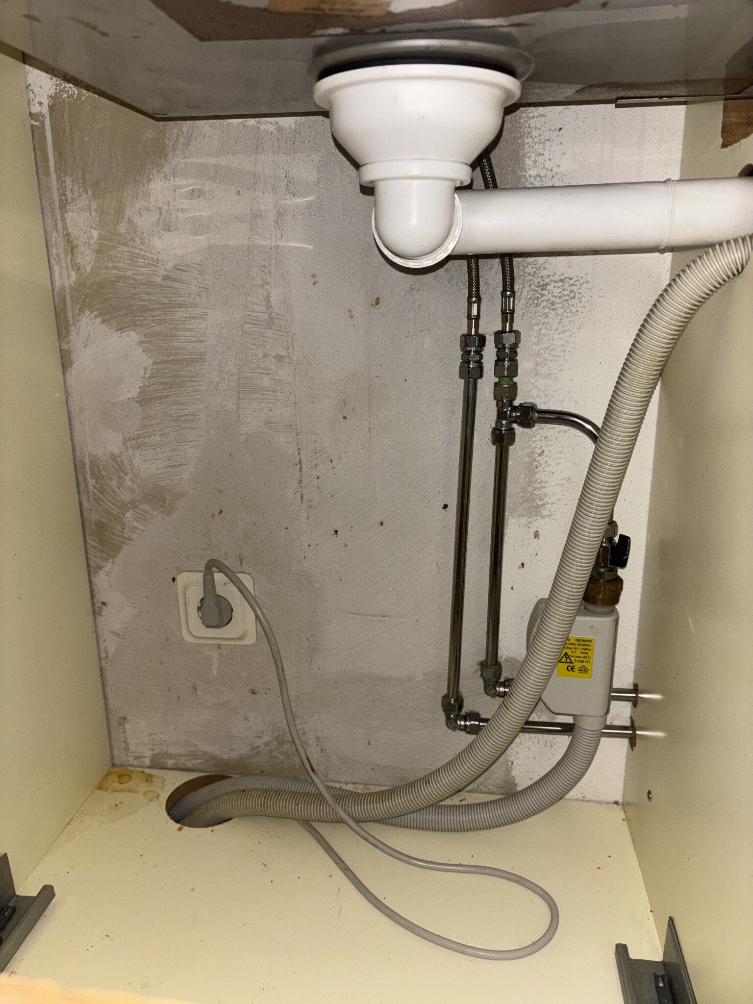

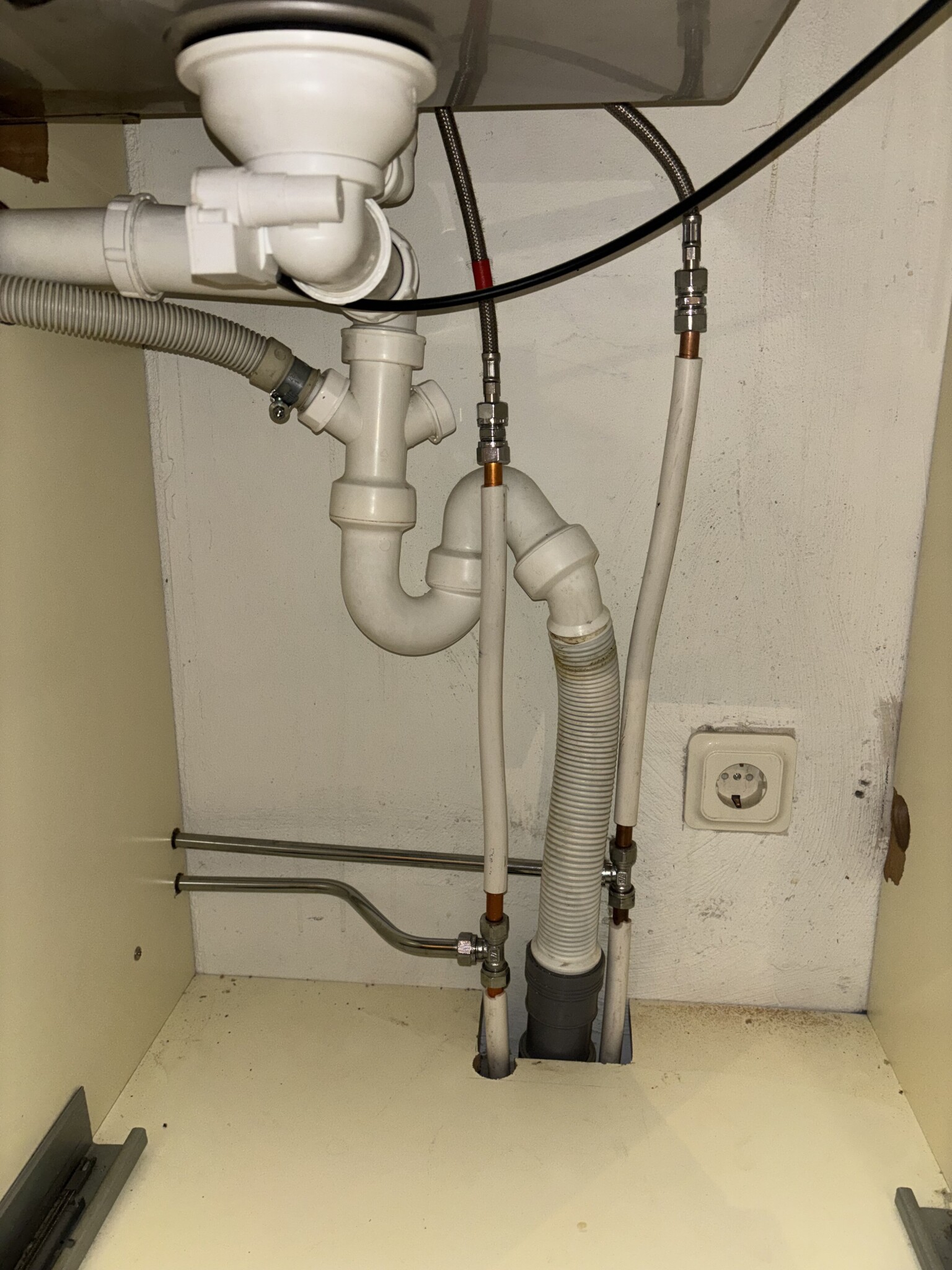

Hej, vad skulle ni uppskatta för tidsåtgång för ett proffs att installera en t-koppling och en kulventil med en vattenfelsbrytare (vatette) samt koppla in diskmaskin samt tvättmaskin + vattensäkra befintliga diskho skåp (innuti) enligt säkert vatten ?
Köra fast pris eller löpande per timma?
Köpa in material själv?
Installationen gäller på befintliga rör.
Bifoga gärna nån bild på skåpet så man ser om det är en standardlösning eller om det är extra trångt och bökigt.
Jag hade kört på löpande med den rörmokaren jag brukar anlita och har förtroende för.
Tidsåtgång 4-8 timmar.
Materielkostnad 2-4000kr
Vvs montör
Ser väldigt standard ut. Kontakta en rörmokare och kör på löpande.
