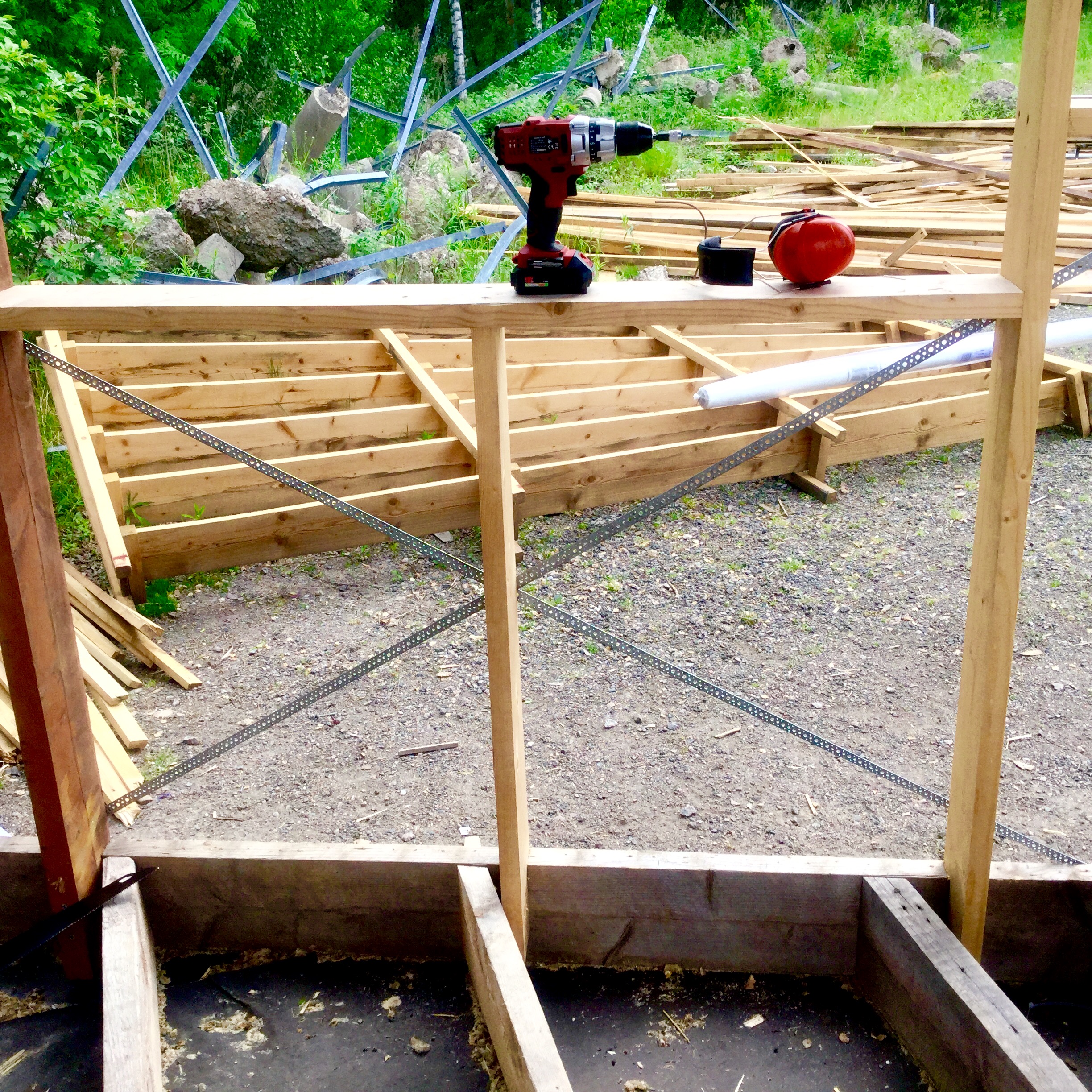

Tänk byggskiva.. ca 120 cm breda dvs två cc600 så skapa flera x längs en vägg. Annars blir det problem vid fönster, dörrar osv.G Pergel skrev:
