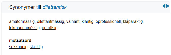

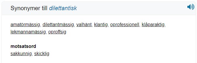

Deletantiskt? Det ordet hittade jag inte i SAOL... Vad betyder det?
Bättre med Googel än SAOL :)
Skärmdump som visar synonymer och motsatsord till 'dilettantisk' från en ordlista online.

Ah, en liten enkel felstavning.... En dilettant springer man ju sällan på nuförtiden.... :rofl:

Dilettantiskt stavat, förlåt. Tack för råd med isoleringen!
