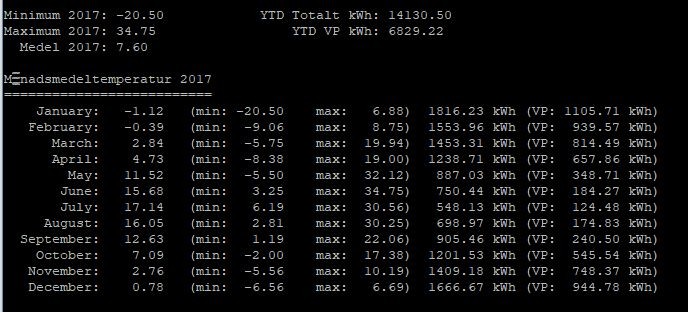

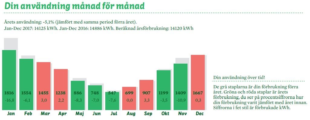

Nu har vi inte så många LED-lampor ännu. Och plasma-TVn funkar fortfarande finfint ;-) I övrigt är vi inte så snåla på hushållselen som man kanske skulle önska. Ska jag vara ärlig kan vi nog spara mer där än på en bättre isolerad vind. En stor del av hushållselen går till en del elektronik som är igång 24/7. Kanske skulle ta och se över den biten.KnockOnWood skrev:
Men din fråga fick mig att dubbelkolla min egen elmätning jämfört med vad elbolaget rapporterar. Kul att se att skillnaden är i det närmaste obefintlig.
Egen mätning nedan, temp till vänster och el till höger.
Men stort tack för feedback. Det lutar kraftigt mot att låta vinden vara som den är, och inte riskera ändrat klimat där till det negativa för den lilla ekonomiska besparing det skulle ge. Som sagt, det finns ju andra saker samma peng kan sparas in på utan denna risk.
/egge

Kul med dessa diagram!
En viss skillnad mellan nord och syd, gammalt och nytt verkar det faktiskt vara
