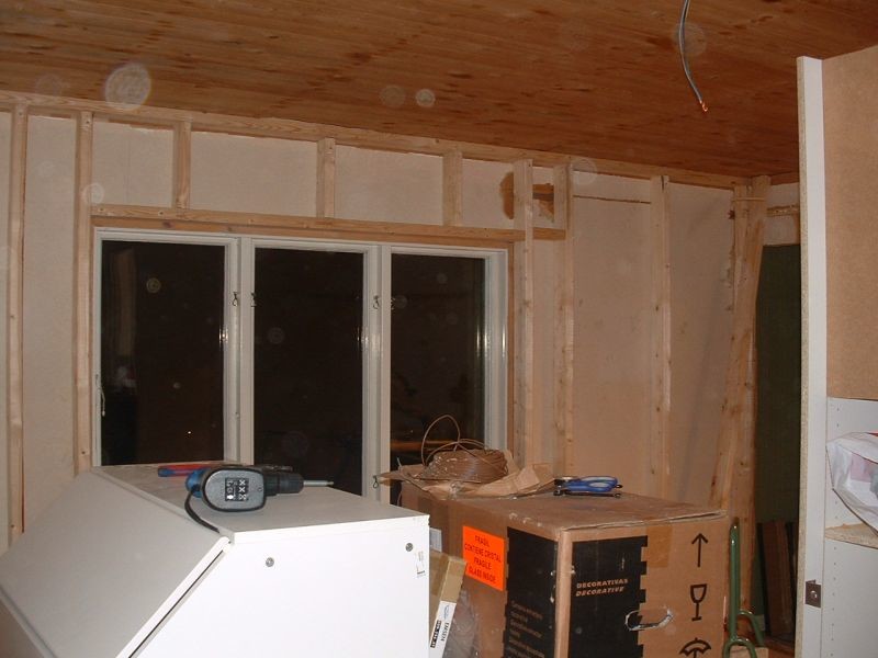

vi håller på med att regla invädigt just nu. hur gör jag runt fönsterna? sätter jag en regel en liten bit från fönstret? vad är lämpligt? 10cm?sen undrar jag var jag ska börja ska jag börja med hörnen och försöka hålla 60cc till jag möter regeln vid fönstret eller ska jag hålla 60 cc från fönstret mot hörnet nån stans blir det ju inte 60cc.
nja..
Kanske lite hjälp?
http://www.isover.se/sw12476.asp
först på med isolering.. sedan regla.. om man vill undvika köld bryggor.. Å andra sida tilläggs isolerar du ju.. så det kanske inte behövs?
Men jag skulle i allfall börja i hörnet.. jobba mig mot fönstret.. även regla runt fönstret dvs gör en ram runt fönstret forsätt och köra med CC60 under & ovan för fönstret, alltså mot golv & tak.. Så fönstret spelar igentligen ingen roll.. blir ju bara mera att fästa skruven i runt fönstret..
Spelar ju ingen större roll om det glipar lite mellan fönster o regel ramen är ju bara o dreva där..
ok?
