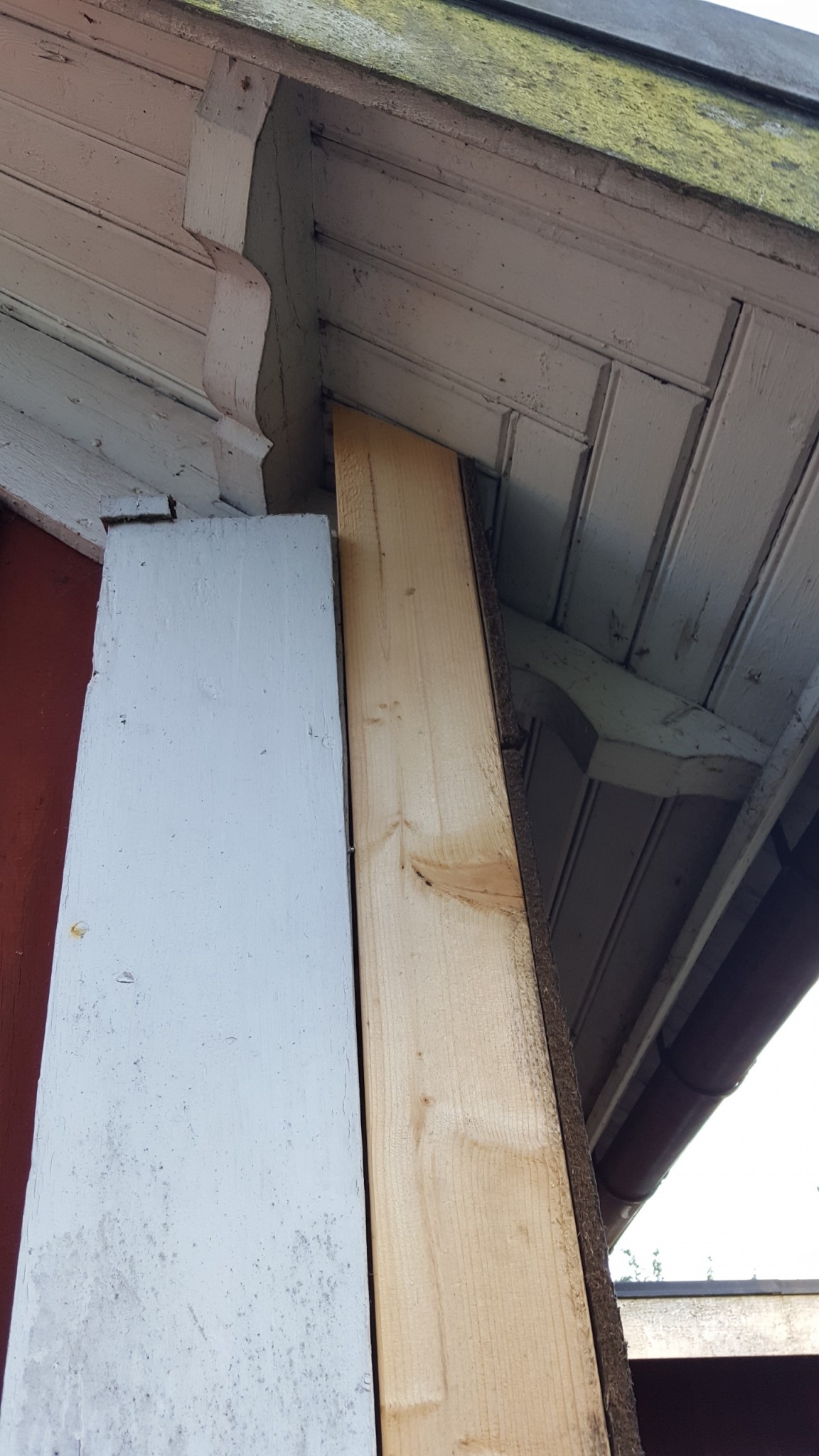

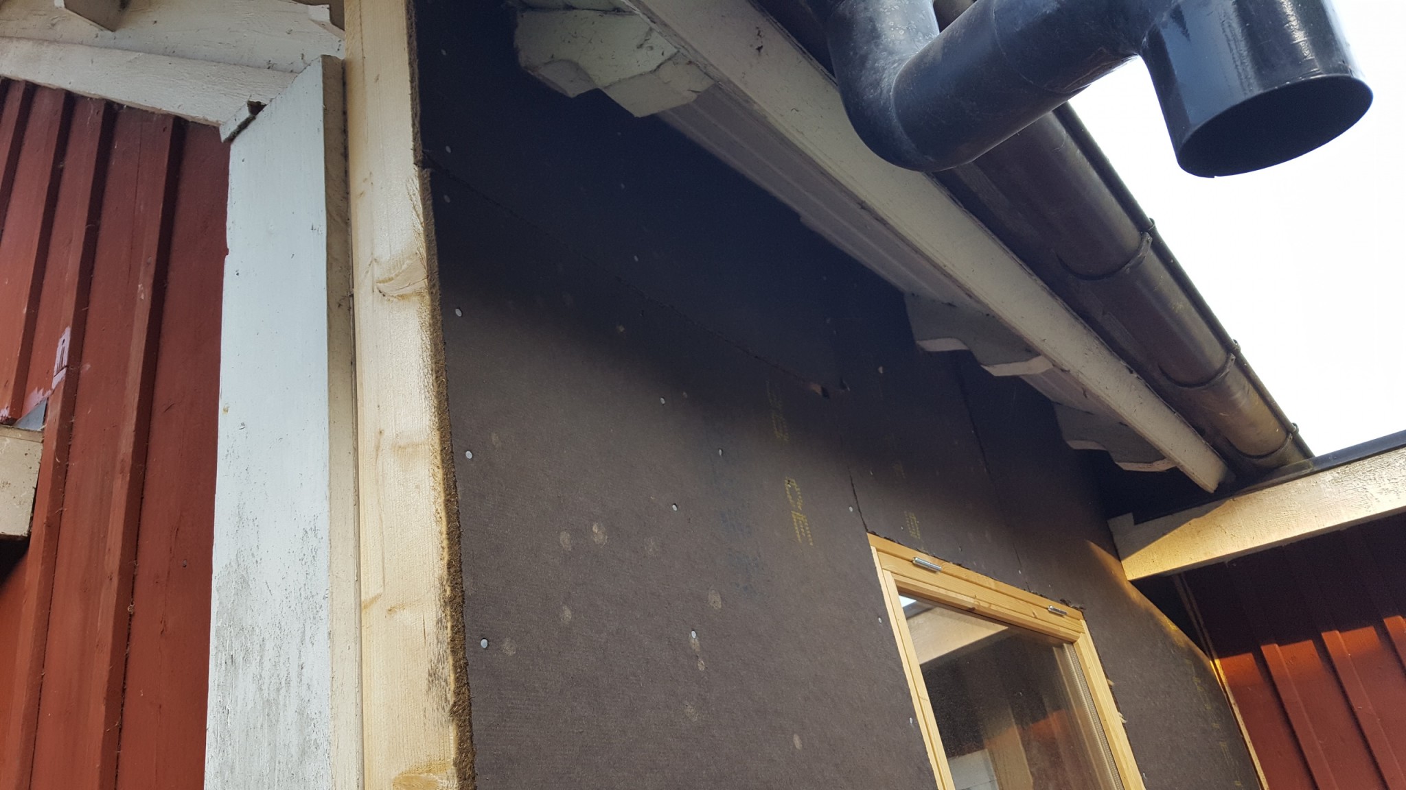

Jag bor i ett hus byggt i 1800-talets början med timmerstomme.
Huset saknar isolering på alla väggar utom en och en halv.
I höstas blev jag tvungen att byta ut en fönster, då passade jag på att regla upp på utsidan och lägga på 95-120mm (väggen var inte helt rak) isolering och flytta ut det nya fönstret.
När jag reglade så sne kapade jag reglarna och tryckte upp dom så nära takfoten jag kunde.
Nu till min fundering.
Bör jag ha en liten luftspalt mot takfoten?
Jag missade även att lägga en vågrät regel högst upp. går det bra utan tro? eller blir det motorväg in för mössen?

Ingen?

Tack! Då blir det en luftspalt
