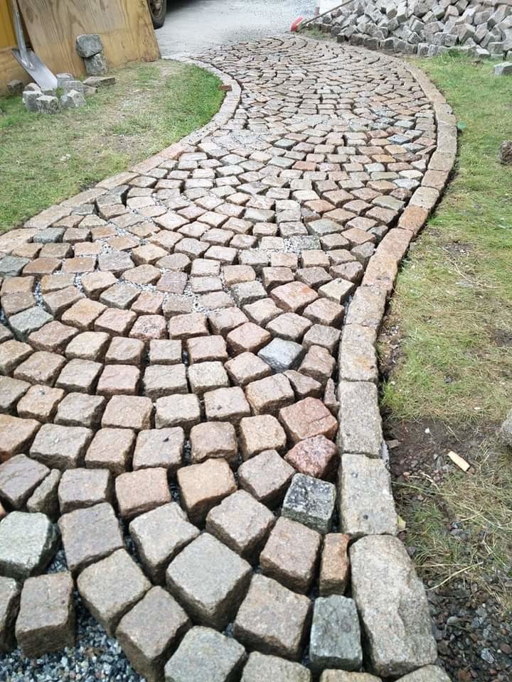

Lägga en gång med handhuggna gamla smågatsten kostar mer per kvm då det är betydligt mer avancerat arbete som tar betydligt längre tid att lägga per kvm än fabriksnya betongsten.
