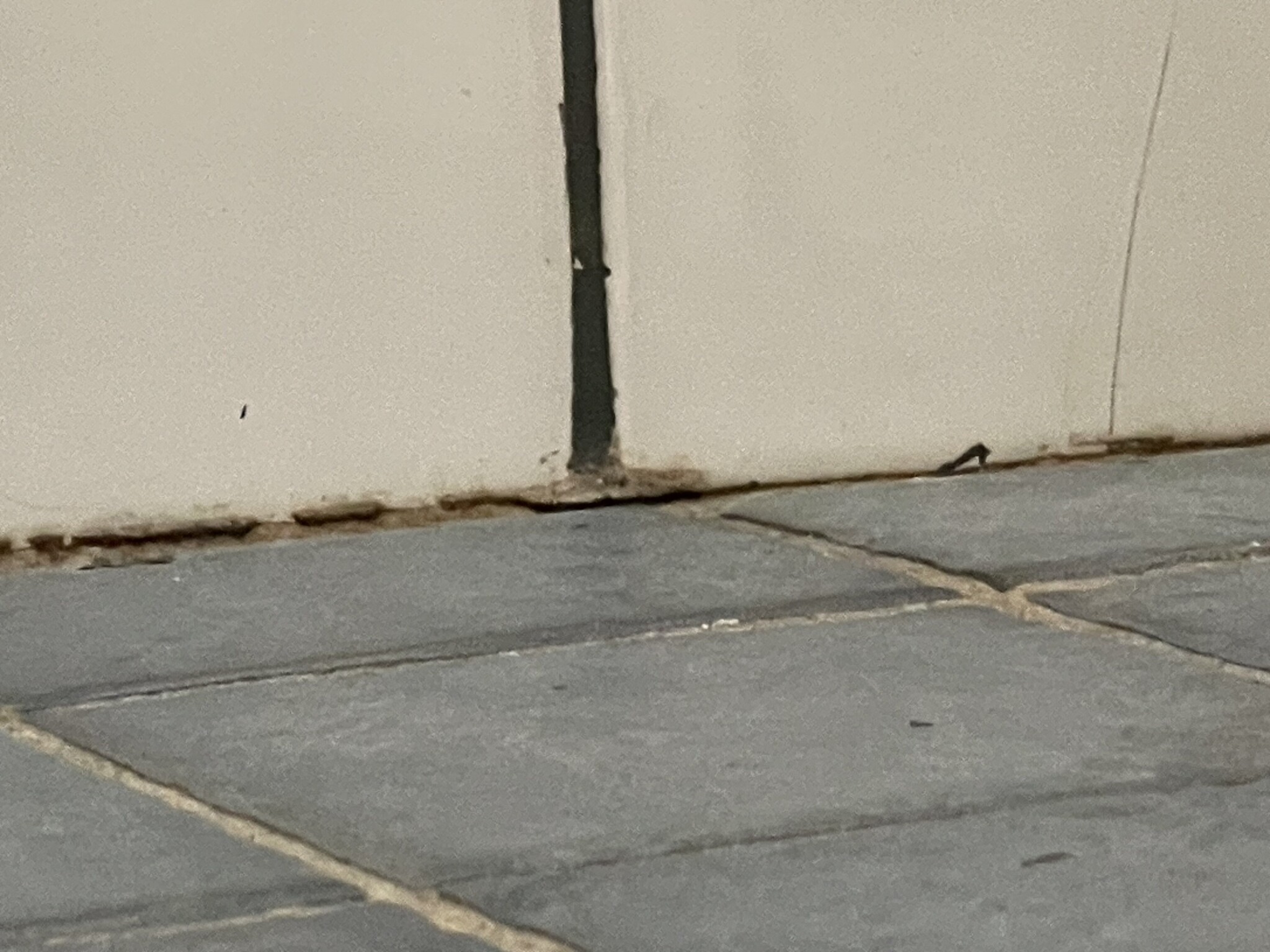

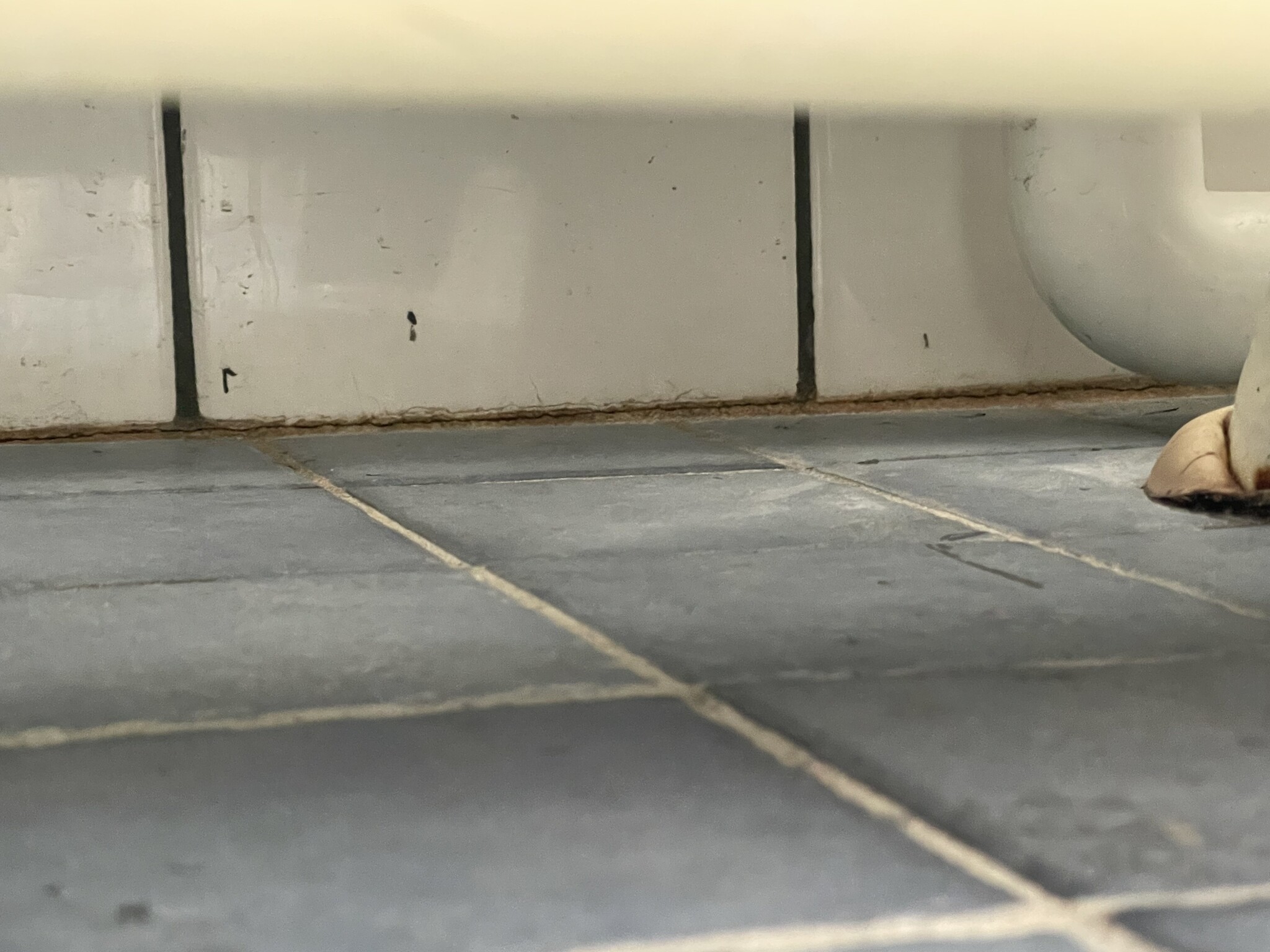

Sementfogen har släppt i golvet i badrummet. Inget direkt vatten på då vi har badkar men skulle ändå vilja säkra att inget vatten tränger in. Går det att lösa? Och tror ni det är någon fara att det blivit såhär?

Det ser ju ut att ha ganska många år på nacken men fogen är ju inte en del av fuktskyddet som bör ligga bakom plattorna så det enda med detta är att det ser sunkigt ut och att det samlar på sig en massa bakterier och smuts i springorna.
Är där fuktskyddat som det ska så har alltså inte detta någon betydelse.

Om stambytet inkluderade renovering med ny ytskikt i toa och badrum de senaste årtionden så bör det vara en riktig fuktspärr under det hela, fogen är alltså inte en del av fuktskyddet och det tillåts att vatten kan läcka in under kakel och klinkerplattorna utan att ge skador, man räknar helt enkelt med att fogarna inte är helt vattentäta och också viktigt för att det som är under kaklet/klinkern skall kunna torka ut igen.
Har man dessutom golvvärme så kommer golvet att hålla sig torrt över tiden även om en smula av vatten skulle sippra in genom fogarnas sprickor.
Vill man få upp fräschören lite på fogarna och bli av med gul och svart beläggning av olika saker så har klorin 'power mousse' fungerat bra då det bleker och löser upp det gula och alkaliet mjukat upp ev. svartmögel och fått det bortskurbart på det som sitter i fogarnas yta. Detta fräter inte på själva fogen vilket annars sura badrumrengörings-sprayer gör.
Man kan göra egen, lite svagare blandning av liknande 'klorin power mousse' med typ 1 del klorin/klorrent på 3-4 delar vatten och en rejäl kläm pH mässigt neutral diskmedel som Yes eller Grumme diskmedel i en pumpsprayflaska, och så använder man originalet bara på det som sitter riktigt hårt.
Somliga 'klorrent' man kan köpa i dagligvaruhandeln och olika gubbdagisar har ofta redan en del tensider (vilket inte orginal klorin har) och minska behovet tillsatt diskmedel, men man får prova sig fram.

Tack snälla för ett givande svar!X xxargs skrev:Om stambytet inkluderade renovering med ny ytskikt i toa och badrum de senaste årtionden så bör det vara en riktig fuktspärr under det hela, fogen är alltså inte en del av fuktskyddet och det tillåts att vatten kan läcka in under kakel och klinkerplattorna utan att ge skador, man räknar helt enkelt med att fogarna inte är helt vattentäta och också viktigt för att det som är under kaklet/klinkern skall kunna torka ut igen.
