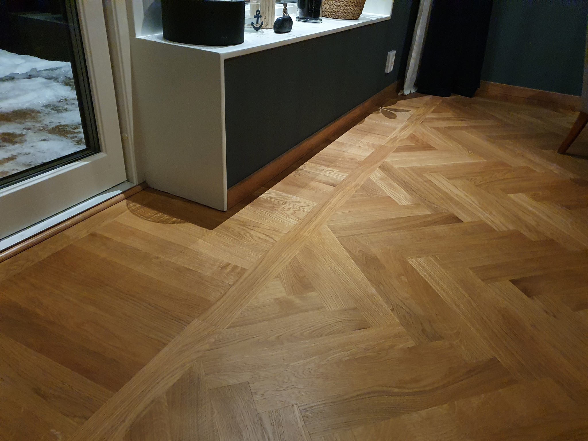

Har lagt ca 100 kvm stavparkett I fiskbensmönster i mitt hus. Lite pyssligt men inte allt för svårt med bra verkty. I det projektet kändes sänksågen oersättlig, när man kapar det lagda fiskbenen innan listband och fris läggs.
Nu har man ju lagt exakt sådana golv i typ 100 år. Hur i bar sig golvläggarna till förr i tiden?
