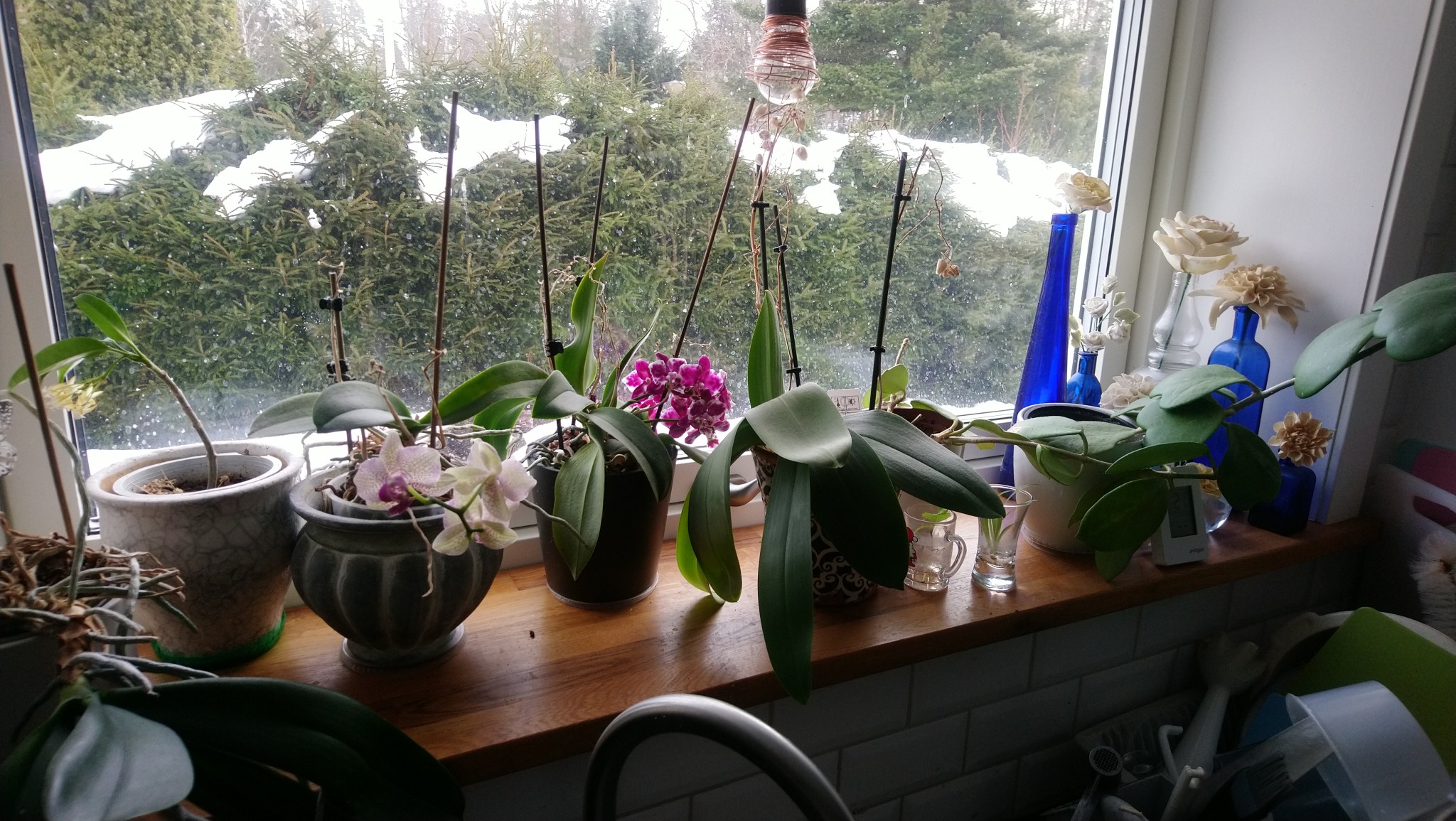

Hej, jag har gjort denna resa och jag tog bort min liggande panel först på mina väggar av 90mm stolpar . Utan på dessa satte jag på 145mm stolpar, så det blev 90+145 totalt. De nya 145-stolparna försökte jag ställa på andra ställen än 90-stolparna för att minimera köldbryggor. (Har för mig att 90-stolparna hade bredera cc mått så ser föll sig ganska naturligt.) Nya treglas fönster på det, med djupa fönsterbräder. Blev riktigt bra.Workingclasshero skrev:
Men som sagt, att sträva efter att isoleringen är så "obruten" som möjligt verkar vara en tumregel. Jag tänkte nämligen först låta befintlig panel vara kvar men det är tydligen inte lämpligt.
Lycka till.
Glömde säga att jag hade en firma som gjöt en ny mur utanför bef vägg som jag kunde fästa på nya 145mm syllen på. I övrigt gjorde jag utsidan själv. Tog väl ca två-tre sommar veckor för en gavel vill jag minnas.F fredand44 skrev:Hej, jag har gjort denna resa och jag tog bort min liggande panel först på mina väggar av 90mm stolpar . Utan på dessa satte jag på 145mm stolpar, så det blev 90+145 totalt. De nya 145-stolparna försökte jag ställa på andra ställen än 90-stolparna för att minimera köldbryggor. (Har för mig att 90-stolparna hade bredera cc mått så ser föll sig ganska naturligt.) Nya treglas fönster på det, med djupa fönsterbräder. Blev riktigt bra. [bild]
Lycka till.
