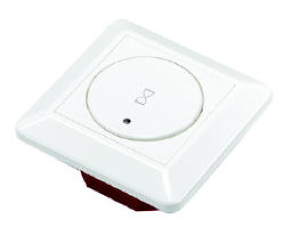

I mitt utedass har jag en vägglampa som drivs av ett 9 volts batteri. Man trycker in själva armaturglaset så börjar lampan lysa och den lyser i ca 10 minuter.
Varje gång jag varit där så har jag funderat på om det finns liknande lösningar för 220-volt. Alltså om det finns någon form av strömbrytare som man trycker in också håller den en sluten krets i X-antal minuter?
Finns det sånt?
Eller hur gör man en sådan lösning?
Och, nej, jag har inga planer på att hemmapula detta. Är bara nyfiken på tekniken.
Tack

Jodå det finns men kanske bättre med rörelsestyrda brytar, så länge man finns i rummet så lyser det. Sitter man still/somnar i soffan då kommer ljuset att slockna.

Ja, det var ingen dum idé. Är sådana inställda att lysa ett antal minuter efter det blir lugnt i rumemt, eller slocknar dom direkt det blir stilla?prototypen skrev:
Just det, nu när du säger det så kommer jag ihåg att vi hade en strömbrytare på mitt förra jobb som man tryckte för att få igång kaffebryggaren. Sedan tuffade den i 30 minuter innan den lade av.kalubah skrev:
Ah, precis. Men sablar vad den var dyr.......nsiak skrev:

Svar på din fråga, de är säkert inställbara, skräp annars.

Du undrade ju bara om tekniken, så då spelar det väl ingen roll? Bra grejer kostar! Ohh länka inte till något med Elko för då kommer Patrik och säger att det är gjorda av barnarbetare och slavar och är absolut inget att ha.TWT skrev:Ja, det var ingen dum idé. Är sådana inställda att lysa ett antal minuter efter det blir lugnt i rumemt, eller slocknar dom direkt det blir stilla?
Det är väl en ELKO som visas där ovan?
Jaha, du menar så

Blir ju billigare att bygga ihop en trappautomat i en 2 modul normkapsling med en återfjädrande strömbrytare vid sidan.

519:- exkl frakt + lite kabel och klammer
Den trappautomaten ha jag satt några stycken fungerar bra. Stort inställningsområde för tid och är tyst.

Finns väl billiga armaturer med rörelsesensor också.
