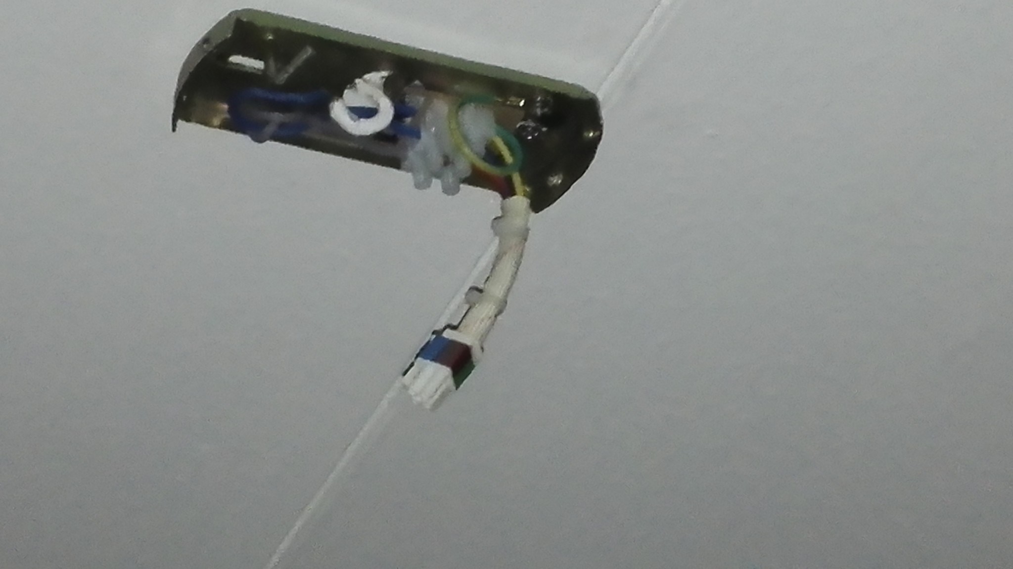

I ett av rummen har jag en takfläkt. Jag vill kunna sätta dit en vanlig lampa. Ingen aning om tidsåtgång eller materialkostnad. Skulle gissa på 30 min? Strömbrytare finns.

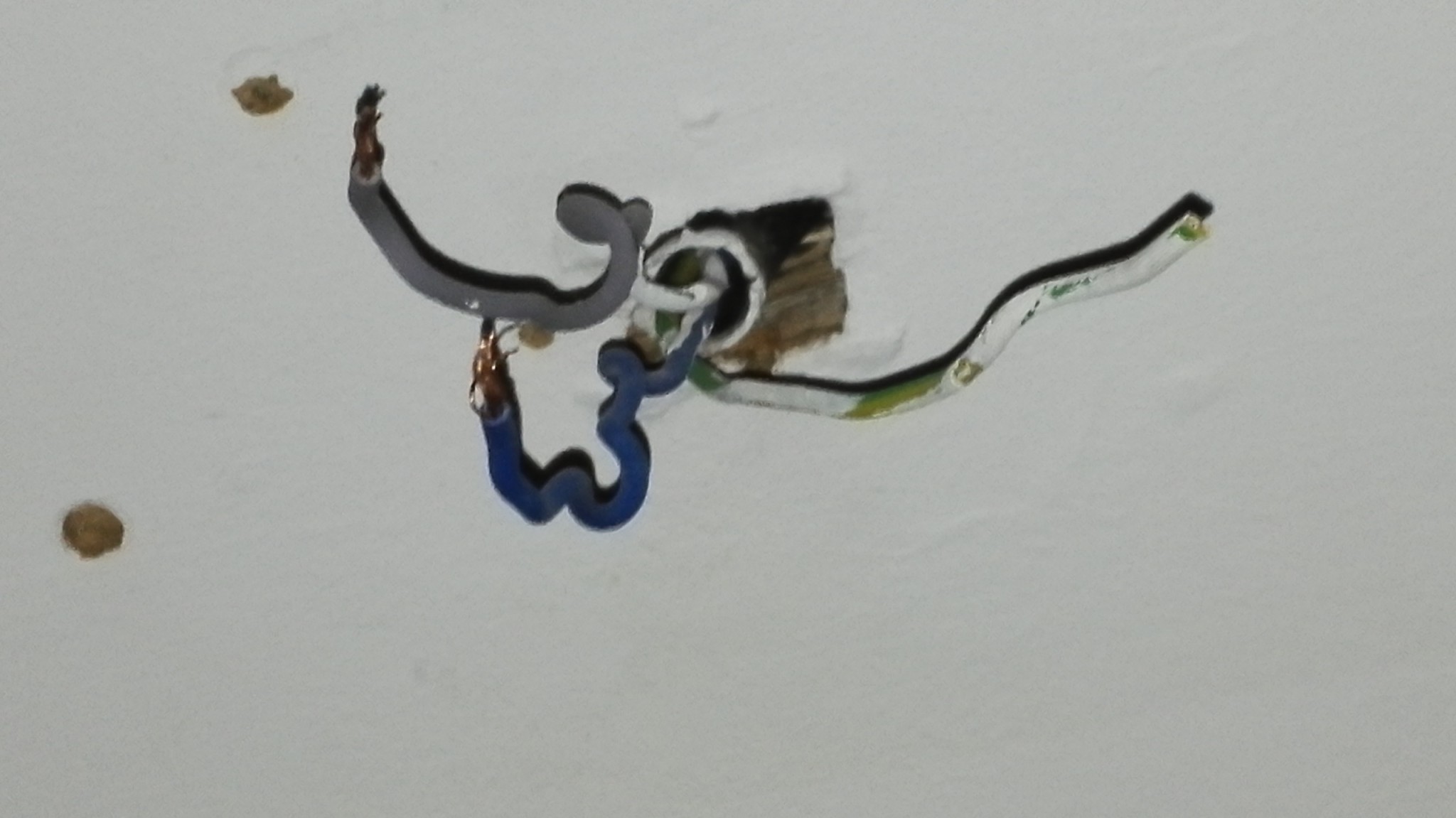

I ett annat sovrum sticker det ner lite kablar. Vill också kunna ha ett vanligt lamputtag där. Strömavbrytare finns. Försökte själv i somras men gav snabbt upp.

När det gäller taklampsanslutningarna, är det väl bara att skaffa några Wago-klämmor och koppla in önskad taklampa, alt. skruva in kablarna i armaturens anslutningskontakter.
Klipp av några millimeter på befintliga kablar och skala av dom så du får fram fräscha kopparkardeler.

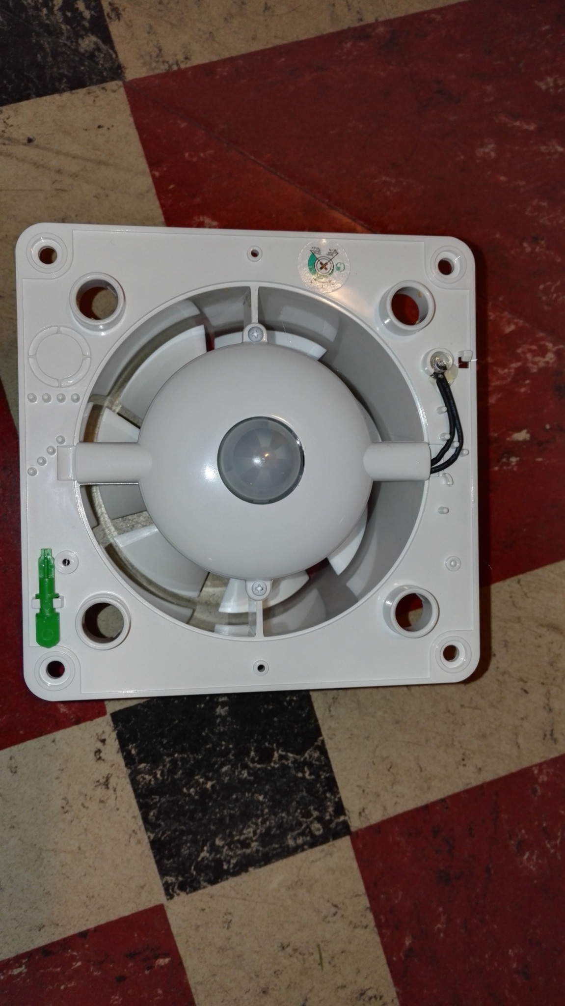

Har fläkten en PIR rörelsesensor i mitten?
Då ska den väl antagligen ha konstant ström, så den går igång när någon går in i badrummet.

Takuttagen känns däremot som en lätt match.
Jag skulle klämma upp en sådant här
Borde ta max 15 minuter att kasta upp.
Två skruvar och tre kablar att koppla. Men det förutsätter att det går att fästa i taket. Men även ett par mollyplugg eller duo-max tar ju bara något fåtal minuter att sätta dit.
Där det suttit en fläkt skymtar jag en krok, så där blir det kanske bara ett lock med uttag och hål för kroken, om det sitter en riktig takdosa under
Ungefär samma tid i vilket fall.

Sensor i mitten. Det är en kattoa, och vill att den går igång när de springer in.

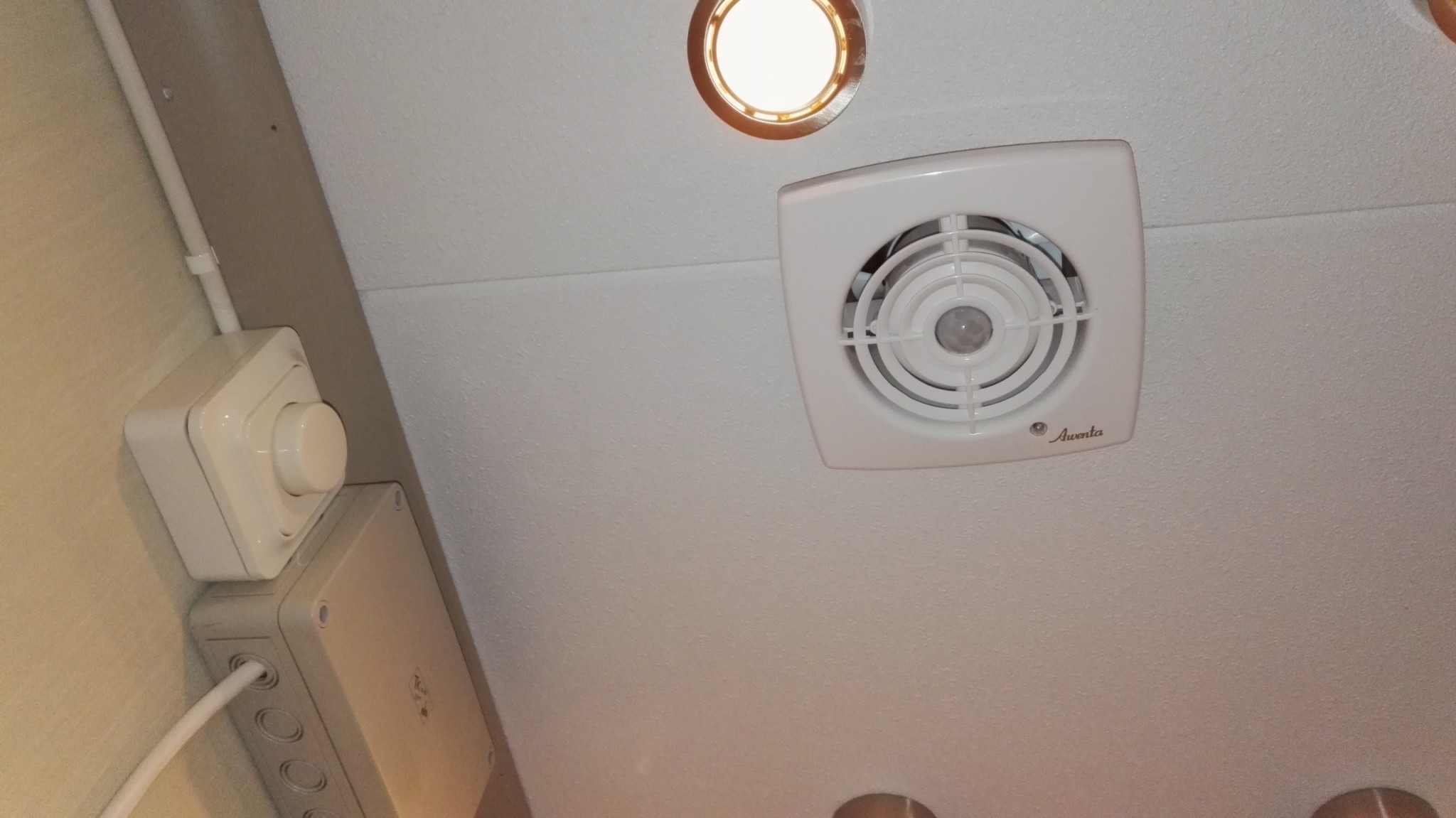

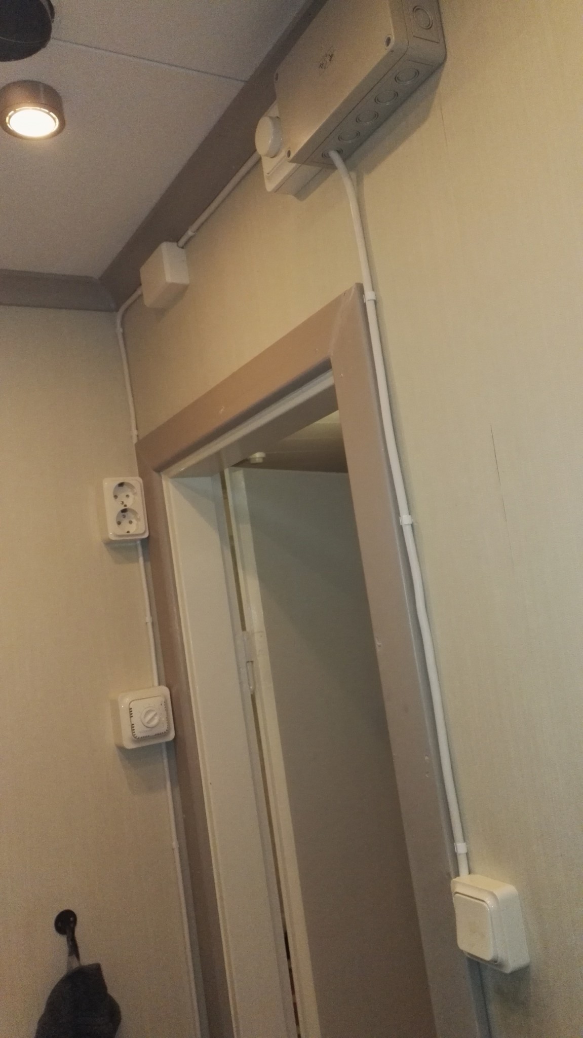

Så här ser "elen" ut. Vad är den gråa saken till höger om dimmern? Har man lyckats få dit en dimmer, uttag, golvvärme så borde det funka med fläkt med.

Jag antar att du dimrar belysningen i taket med dimmer uppe vid taket bredvid stora lådan och tänder och släcker på strömbrytaren bredvid dörren.
Sen gissar jag att du har 12V spottar eller LED, och ett drivdon för dessa gömt i stora lådan.
Då verkar det troligt att du har en 230V som kommer in i dosan ovanför dörren, och sen går det ner ström till vägguttaget och GV-termostaten på vänster sida.
(Om det är ett badrum så hoppas jag du har jordfelsbrytare = krav)
Är allt detta korrekt och din fläkt ska ha konstant spänning så verkar det vara en lätt match att koppla in den, borde ta max en timme, även om det krånglar måttligt.

Dimmer vid taket ja, och tänder/släcker bredvid dörren. Det andra vet jag inget om men det stämmer säkert som du säger. Det är inget badrum. Första av fem elektriker som svarade..
