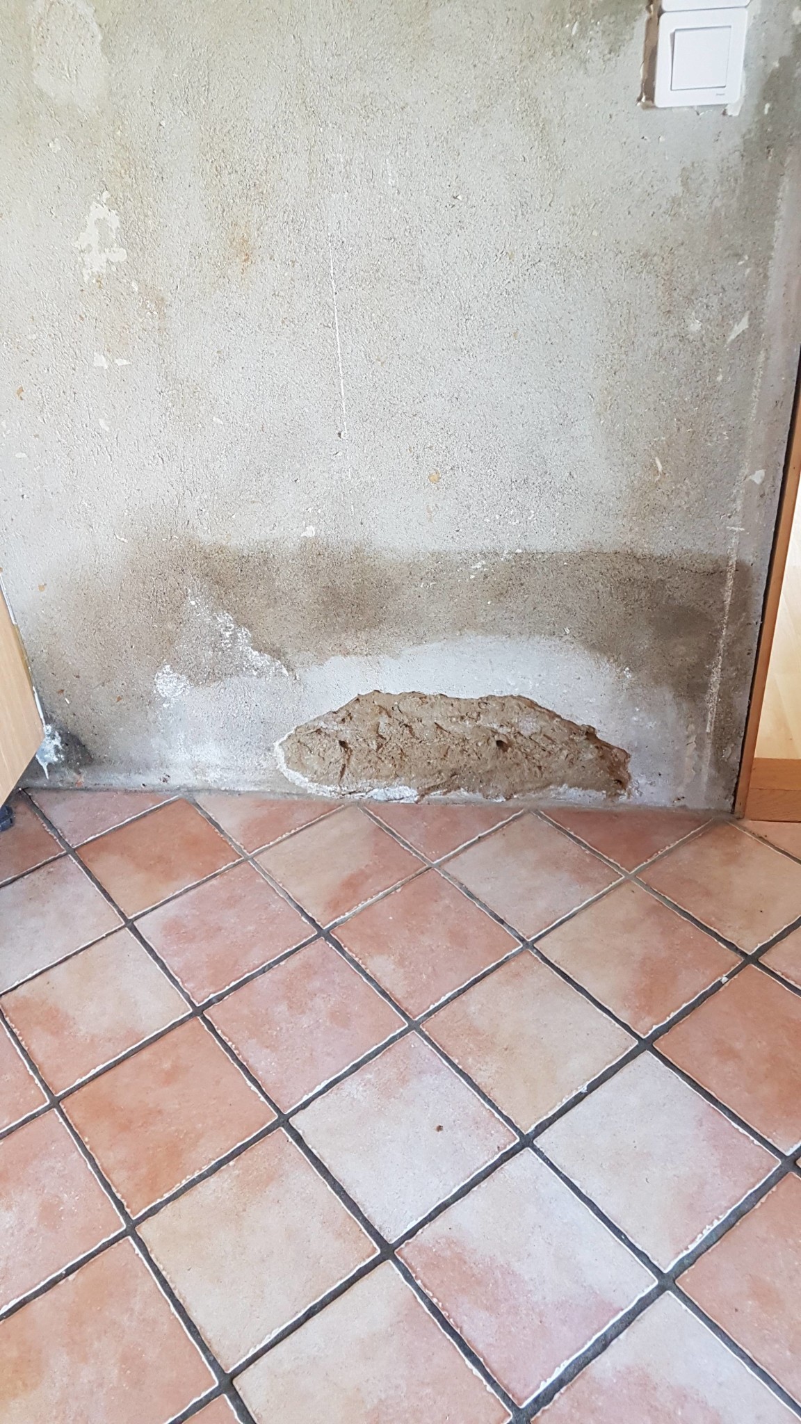

Har ett äldre hus på landet som tidigare inte hade dränering sen det byggdes. Är nu dränerat sen ca 1 år tillbaka. Väggarna mot ena sidan huset är inte helt snustorra men en betydlig förbättring.

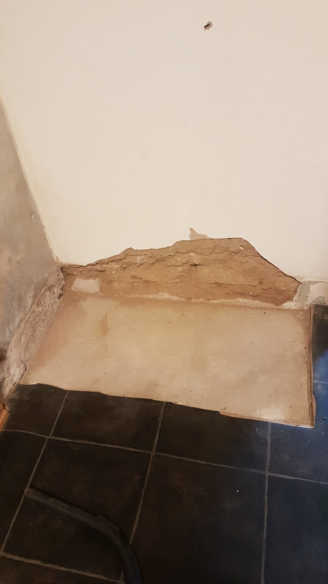

Ska nu fräscha upp enstaka vägg i hall och kök och tog bort all gammal lös puts som satt löst. Tänkte lägga på ett nytt lager men undrar vilken jag ska köra på. Tänkte först Gipsputs då det är enkelt att arbeta/ fylla med men osäker på om det är det optimala. Vad hade ni kört på? Gipsputs? C Puts? Annat?
Och min andra fråga. Tänkte måla efter utfyllnaden på den första bilden. Är det bättre att ha silikonfärg för att låta det andas?

  • Vägg i äldre hus med delvis borttagen puts och fuktfläckar ovanför terrakottafärgade golvplattor.
  • Vägghörna i hus med gammal borttagen puts och exponerat underlag redo för renovering.

3 mm c bruk. Inte gipsbruk då det inte klarar fukt i någon form.
Den övre bilden kanske silikat, då det ser omålat ut. Den nedre så måla med vad du vill, du måste ju ändå måla hela väggen, och du kan inte måla silikat på plastfärg eller vad är.
