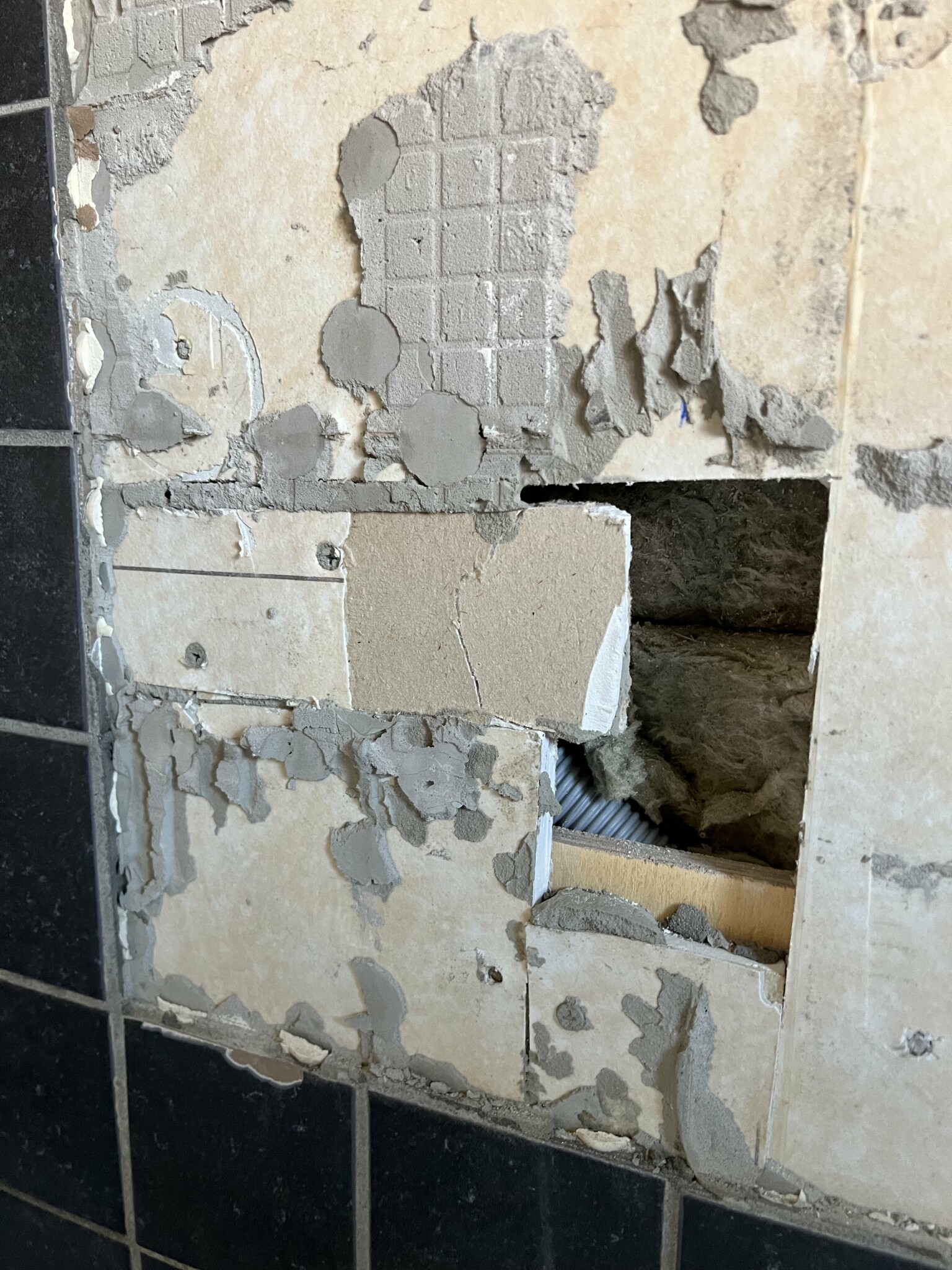

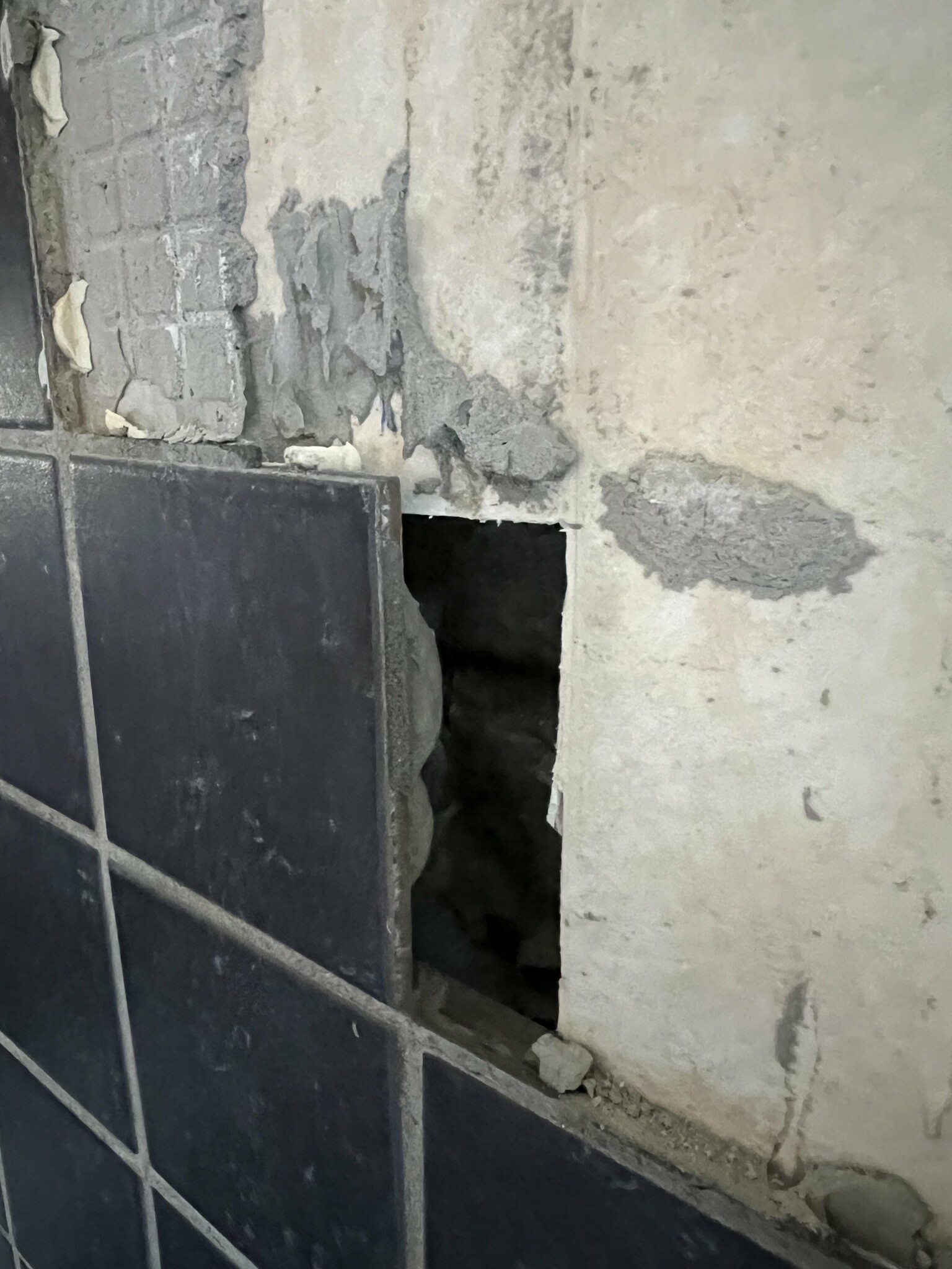

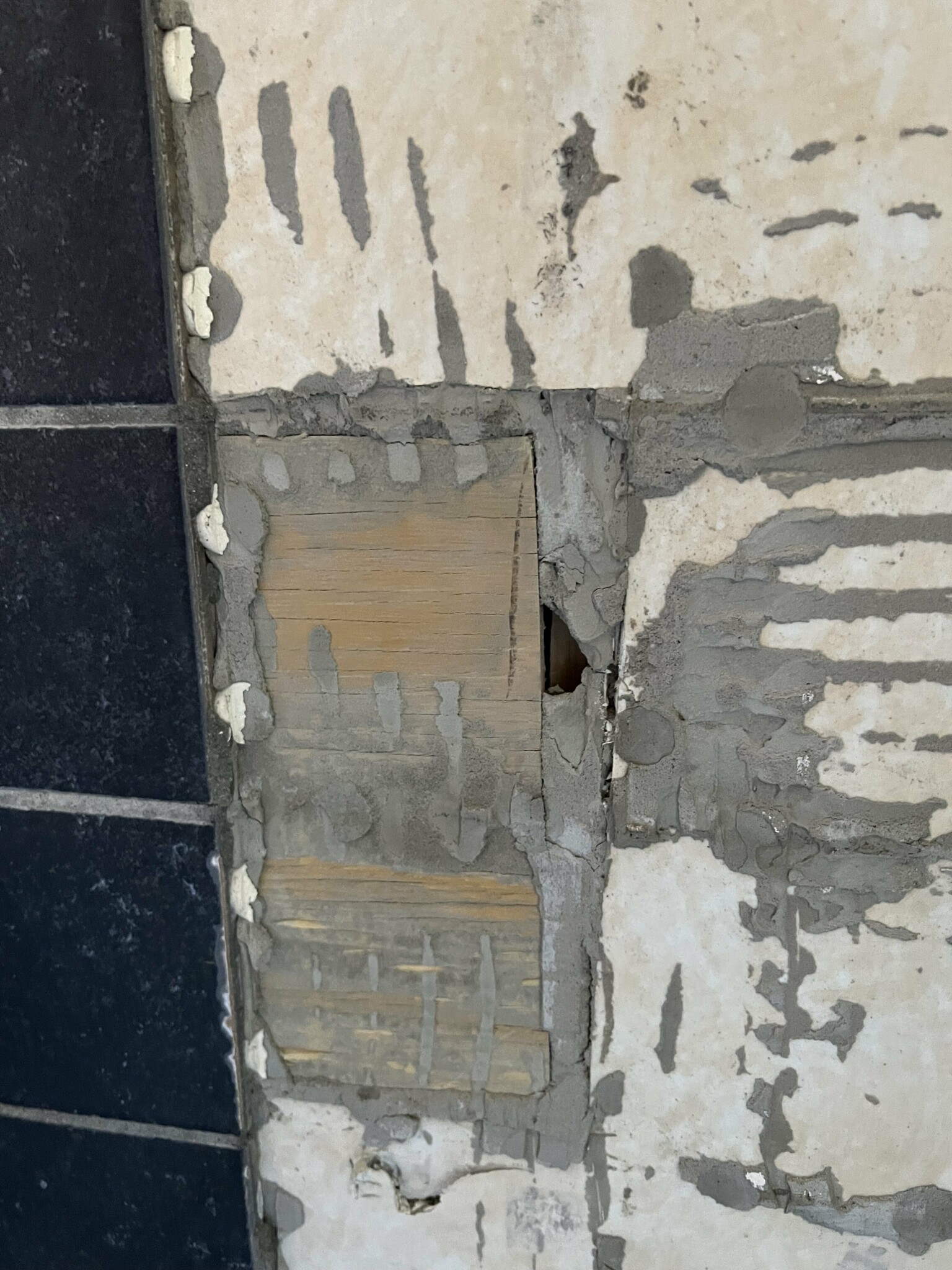

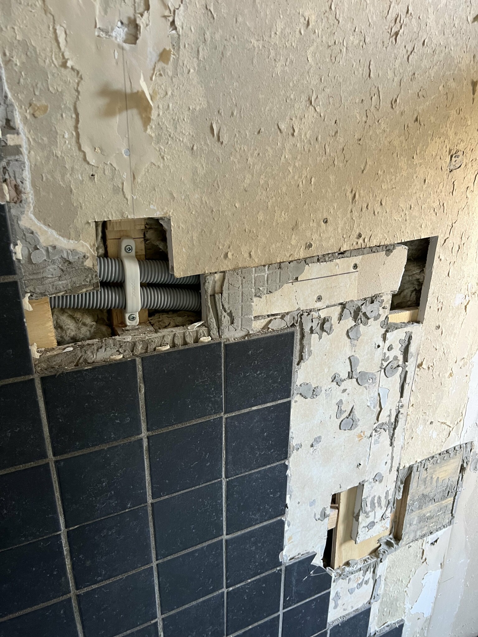

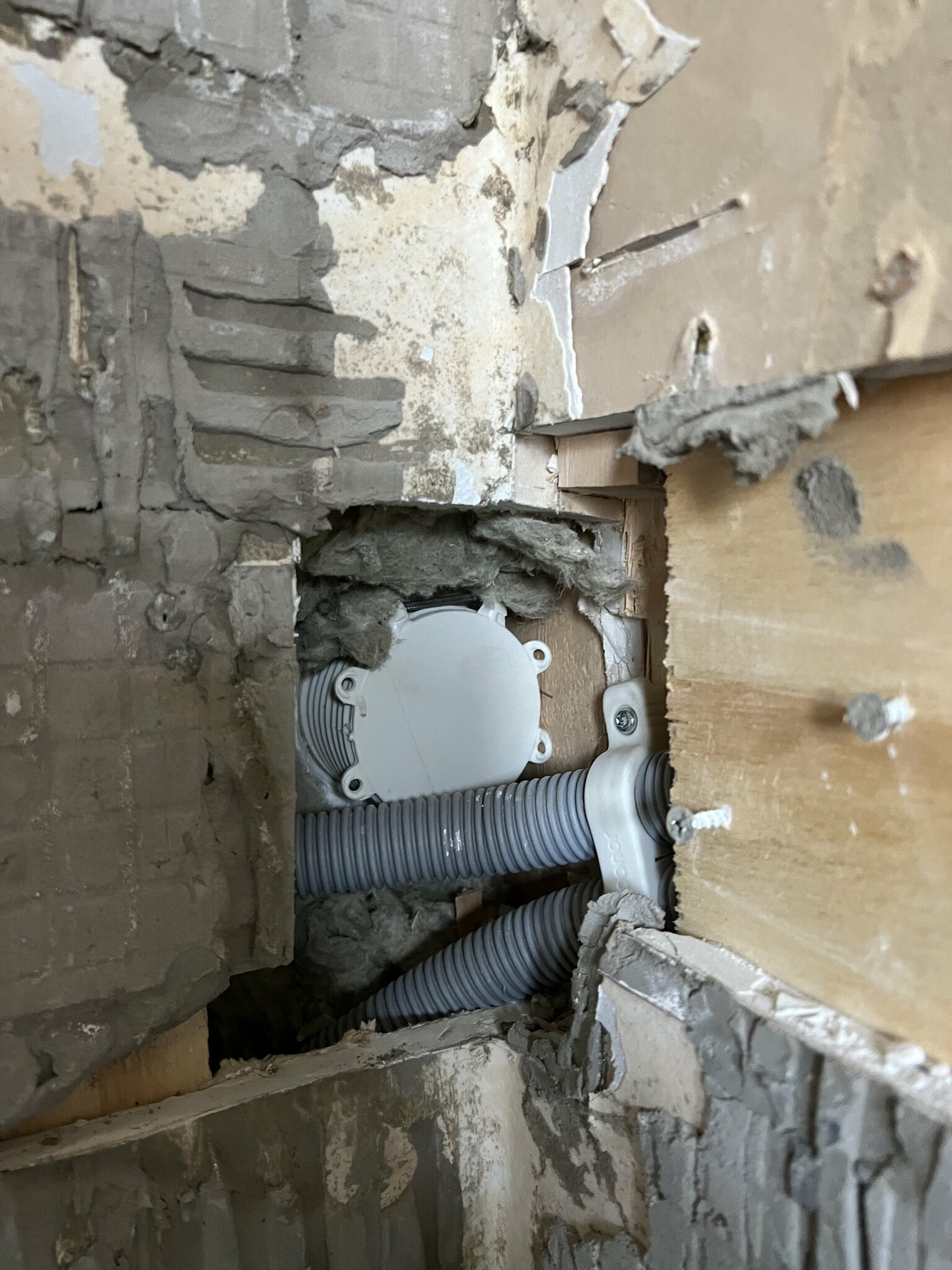

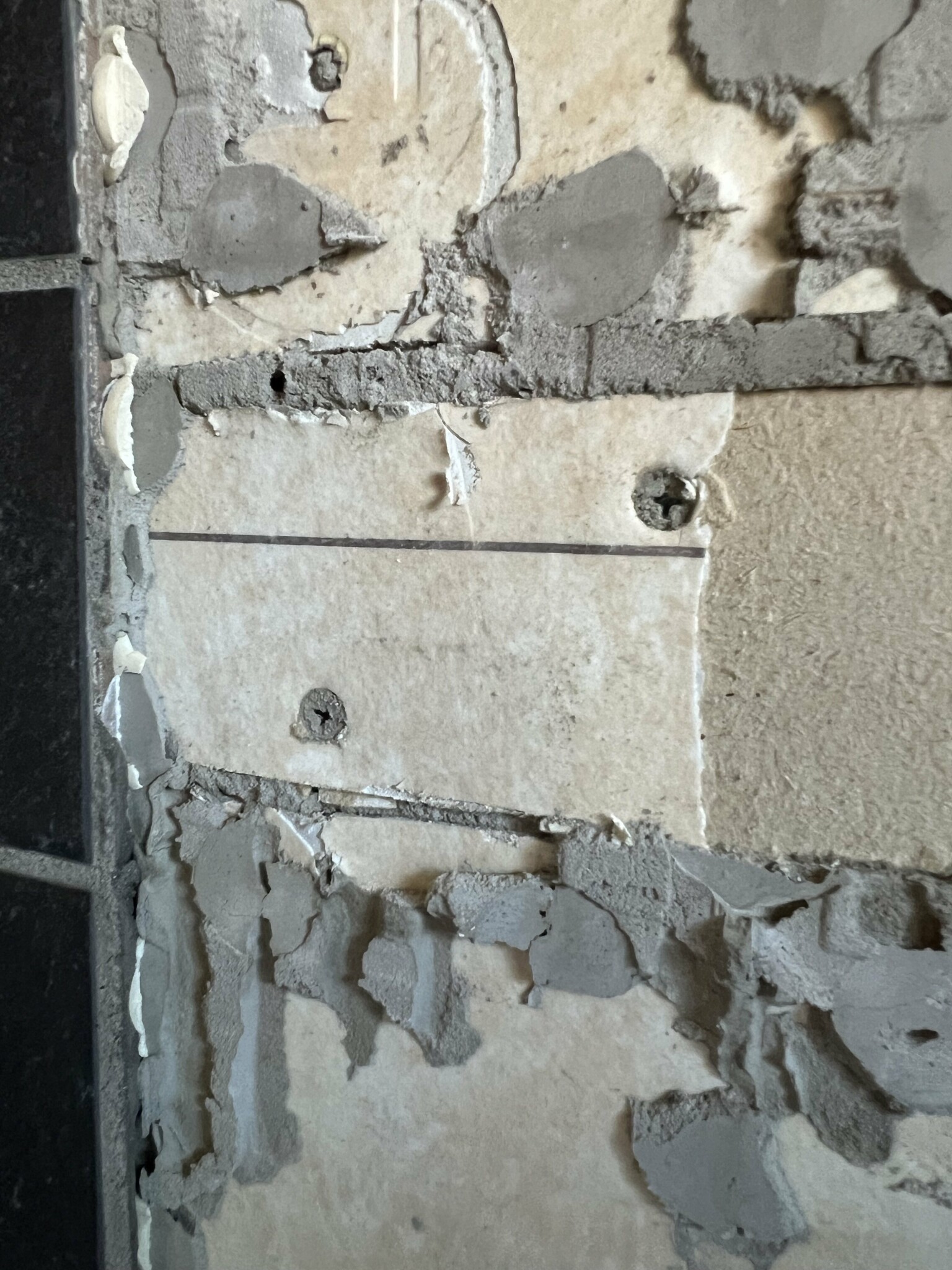

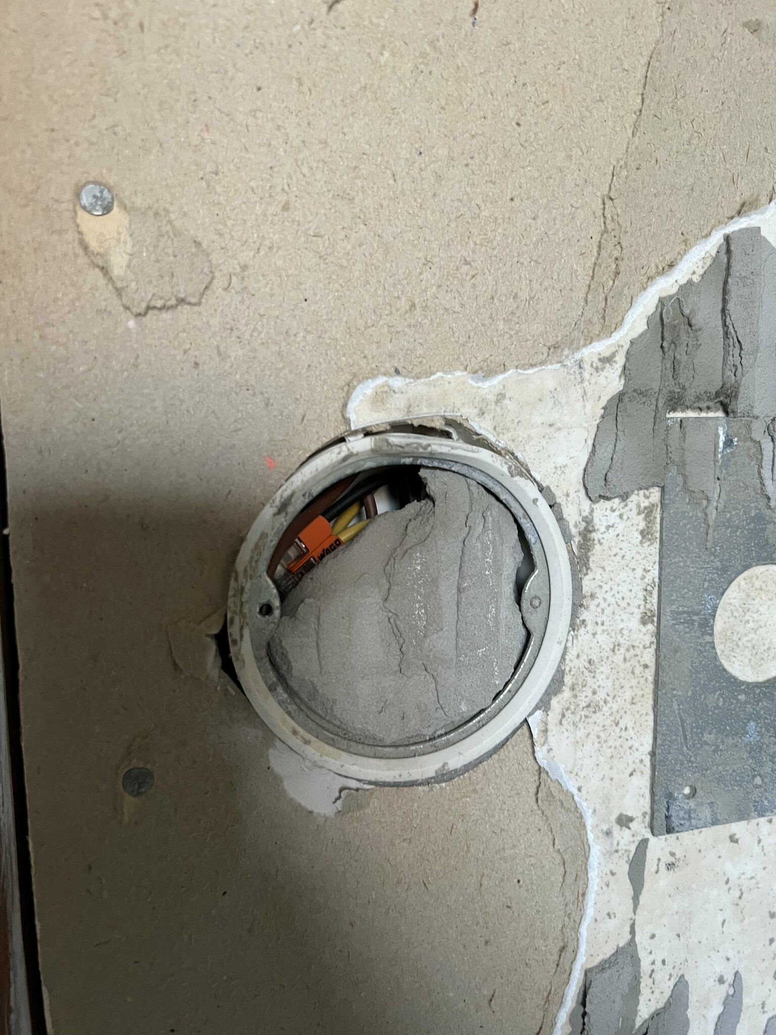

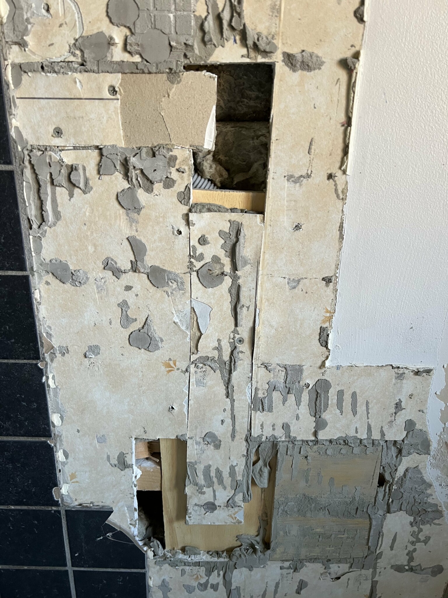

Vi skulle riva badrummet och tidigare ägare har agerat både hobby elektriker, rörmokare och kakelsättare själv och gjort vad som känns som alla fel i regelboken… Detta framkom inte av Anticimex besiktning eller från mäklaren att man dragit allt själv och byggt in i väggen mm. Är detta någon som kan gå på dolda fel?😑

Elen är extremt sällan "dolt fel", en av anledningarna är att det mesta av elen är besiktningsbart, men elen ingår normalt inte i en vanlig överlåtelsebesiktning utan den måste nästan alltid beställas separat.
Samma sak gäller till större delen av VVSen också.
Är det du som har beställt besiktningen från Anticimex eller är det säljarens besiktning?
Fanns det någon anmärkning på att det behövdes en fördjupad undersökning?

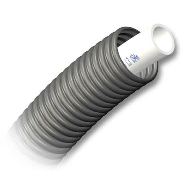

Villa, personen har dragit vatten i de gråa rören. Det är även el på utsidan. Är dålig på att förklara 😅
Tack för svar! Ska undersöka vidare!
Är det bara jag, eller ser det ut att saknas tätskikt?
Det saknas på flera ställen..
Erik Rudhe
Där har du åtminstone ett dolt fel. Helt omöjligt att upptäcka vid en överlåtelsebesiktning och ingenting du normalt kunnat förvänta dig.

Vad var anledningen till att ni började riva, vattenskada?
kisumisu
När är badrummet byggt/renoverat?
Var det duschkabin i badrummet?
Tex på en toalett eller tvättstuga så behöver det bara vara tätskikt på golvet samt uppvik.
I badrum med dusch så har man vid vissa tidpunkter bara behövt tätskikt på väggen vid duschen och en liten bit ut.

Badrummet ska vara byggt kring 2019, huset är från 1974. Detta är i duschen, där både dusch utan duschkabin och stort badkar funnits som skvätt mot väggen. Man har aldrig haft duschkabin eller duschdraperi eller något.
