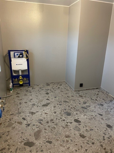

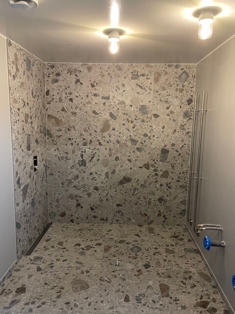

Vår plattsättare satte detta på fem arbetsdagar inkl golvlister och fogning, 60x60 plattor, golvyta ca 10 kvm.
Badrum med nyinstallerade 60x60 cm stengolvplattor och väggplattor, golvytan är cirka 10 kvadratmeter, med synliga golvlister och belysning.
Plattsatt badrumsgolv med 60x60 plattor och väggmonterad WC-ställning; total yta ca 10 kvm.
Uppfattar jag rätt att det bara är plattor på två väggar? De gråa ytorna är inte plattor?
Är frågan till mig så är det korrekt, det gråa är målat.
Gick igenom mina bilder igen och verkar vara fyra arbetsdagar.
Dag 1 nästan hela golvet
Dag 2 fallet i dusch och det sista på golvet
Dag 3 väggarna och socklarna
Dag 4 fogning
Jag uppfattar det rätt, ca 20m2 totalt (golv + vägg). TS ungefär det dubbla.
Ska ändå säga att din hantverkare har jobbat jäkligt snabbt. Är det verkligen bara 8 timmarsdagar? Sen var detta löpande räkning. Undrar vad han hade begärt om det var fast pris?
