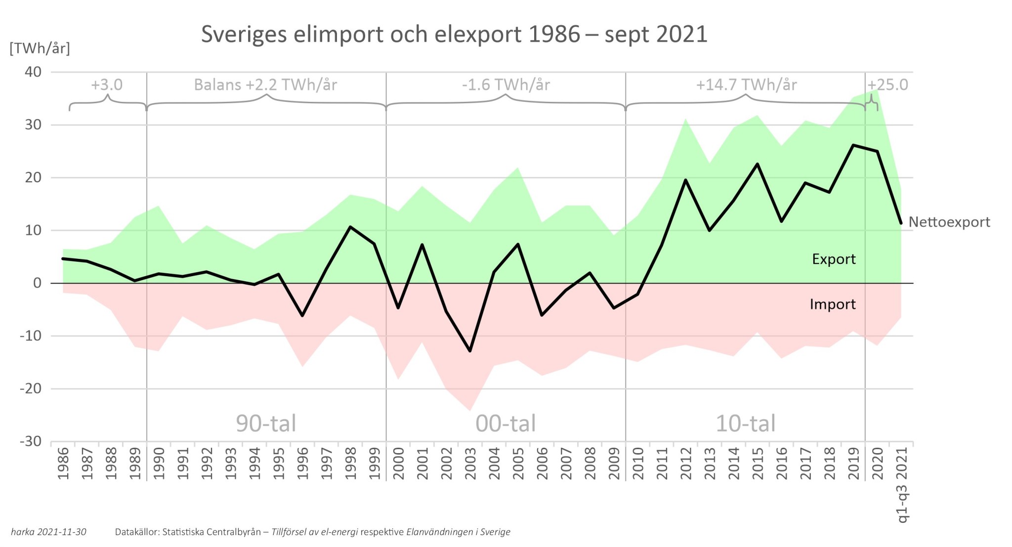

att vi exporterar och importerar el från utlandet har vi "alltid gjort" (se graf nedan) och får nog betraktas som en nödvändig komponent för ett väl fungerande kraftsystem – alternativet är att kraftigt överdimensionera sitt kraftsystem så att det alltid finns tillräckligt med el även vid de djupaste köldknäpparna eller om man tvingas snabbstoppa ett par kärnreaktorer, och det är väldigt kostsamt att bygga den överkapaciteten bara för att använda några dagar om året eller ännu mer sällan
Diagram över Sveriges elimport och elexport från 1986 till september 2021 som visar en ökning i nettoexport.
importen av el från utlandet är i avklingande under de senaste tjugo åren, samtidigt har elexporten ökat kraftigt sista decenniet (data för år 2021 omfattar endast kvartal 1 till 3)
och det där med att begränsa, eller inte ha någon elöverföring alls, till de som inte har det väl ordnat med sin egen elförsörjning – gäller det bara från Sverige till utlandet? eller ska det tillämpas inom landet också? Skåne uppges förbruka 13 TWh el varje år, men producerar blott 3 TWh... skulle elimporten till Skåne stängas av så skulle det bli väldigt mörkt och kallt...

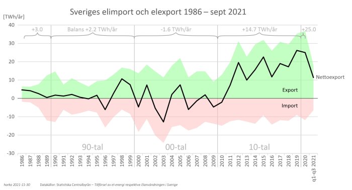

och det där med att begränsa, eller inte ha någon elöverföring alls, till de som inte har del väl ordnat med sin egen elförsörjning – gäller det bara från Sverige till utlandet? eller ska det tillämpas inom landet också? Skåne uppges förbruka 13 TWh el varje år, men producerar blott 3 TWh... skulle elimporten till Skåne stängas av så skulle det bli väldigt mörkt och kallt...
