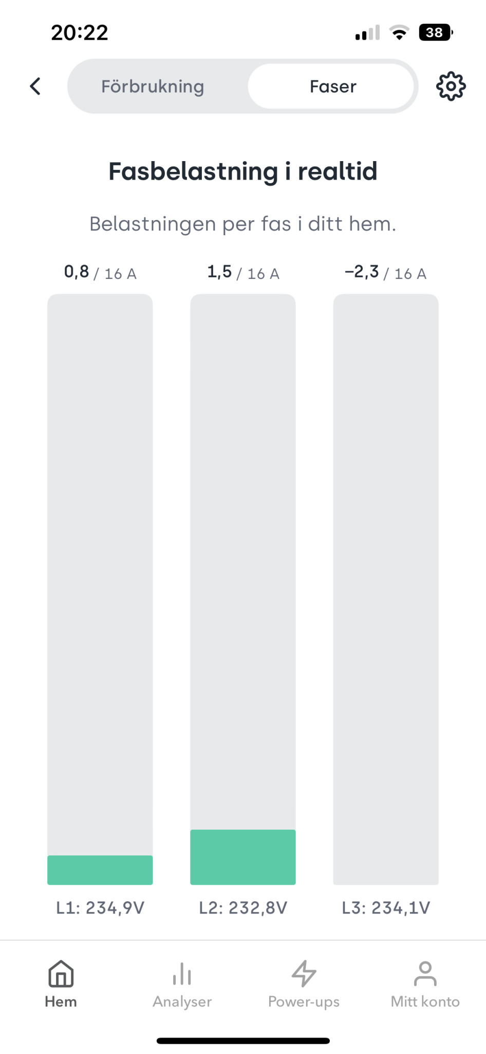

Vi har inte solceller men Tibber pulse visar ändå att vi producerar ca 2kw per dag.
Kollar jag fasbelastningen så är den ena fasen negativ. Alltså den visar - (minus).
vad tror ni kan vara fel?

Fasen som "producerar" kanske är omkastad på in/ut så att strömmen går "baklänges"? Jag har förstått att elmätare för rena förbrukar-kunder alltid räknar "upp", oavsett vilket håll som energin transporteras. I så fall kan den visa produktion på en fas men ändå ha rätt ackumulerad förbrukning (det som ska debiteras) .

inget har ändrats på räkningen sen nya elmätaren men blir ju fundersam på om det alltid varit fel. Jag hoppas och tror att det bara är pulsen som visar fel. men hur rättar man till det?
det låter ju enkelt men hur rättar man till det? Det hade ju varit kul att faktiskt kunna ha koll på förbrukningen..

Det måste nätbolaget göra, tar för givet att dom gör det gratis.
Det är två trådar som ska skiftas, men mätaren är plomberad så sen får du inte öppna.

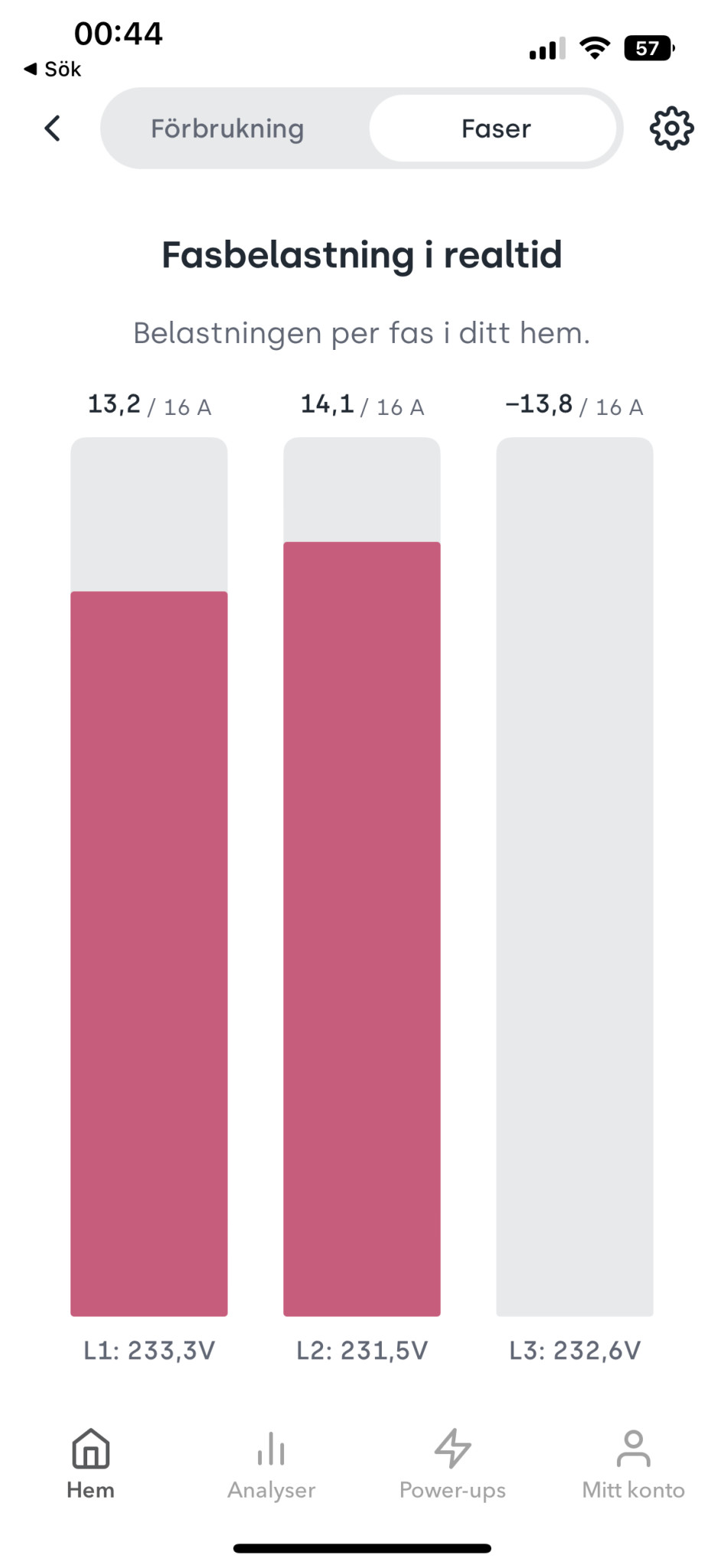

Men är inte fas-strömmarna märkligt höga för att vara mitt i natten?
Den totala effekten känns mer rimlig om den faktiskt räknar negativt på L3.
TS, vad är din månadsförbrukning?
Är det konstant negativ ström på L3, eller bara ibland?
Kan vi få bilder på både "Förbrukning" och "Faser", tagna vid samma tillfälle?

Förbrukningen är helt normal nattetid
Blir så när elen är billig på natten.
Skillnaden blir tydligast när förbrukningen är hög men L3 är alltid negativ. Det är nog två trådar som nätägaren behöver skifta.

Ok, du har en elbil?
ja och på natten är jag uppe och kör en del annat också :)
här är en mer normal bild men där L3 fortfarande är negativ.
