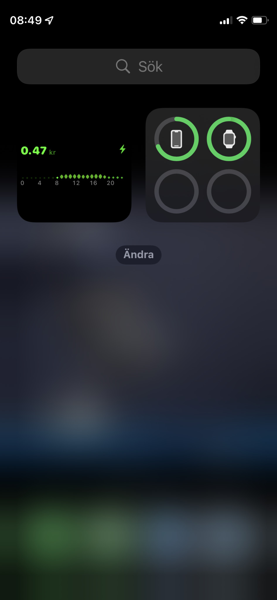

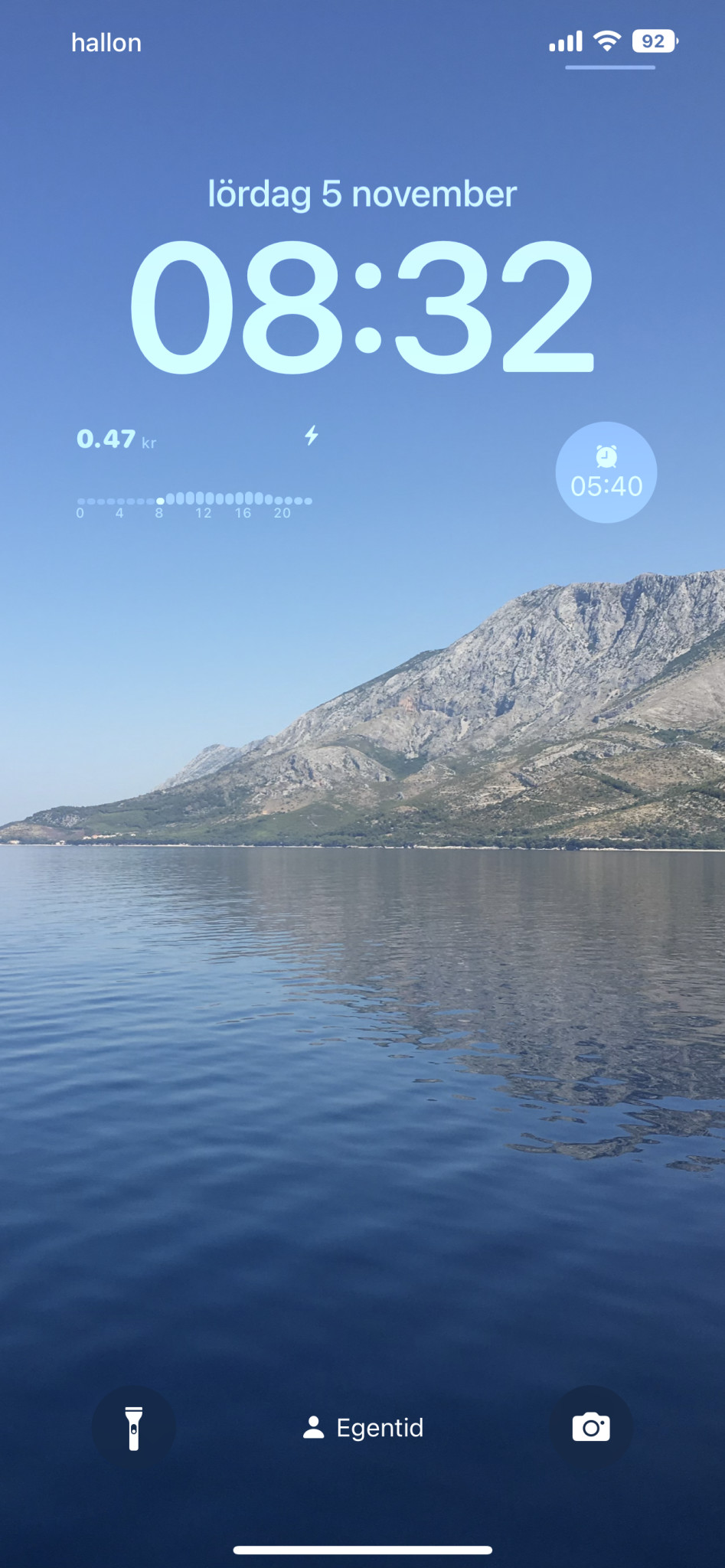

Tibber Lock Screen Widget för iOS 16
Riktigt bra! Tackar tackar!
Hade varit schysst om det gick att lösa den ljusgråa halvtransparenta bakgrunden som alarmklockan har på bilden.
En annan häftig widget hade varit att se momentan förbrukning på låsskärmen. Då fattas det bara en speed dial till frugan så är man helt redo inför vinterns elkostnader
Denna ska jag byta till inom kort. Men min personliga åsikt är att det är tydligare om nuvarande klockslag alltid är några steg från vänsterkanten. Dvs att x-skalan är dynamisk. Säg att man tex ser 3 timmar före nuvarande klockslag och sedan kommande 21 timmar. Då kan man lättare planera framåt. Eller det kan man ju ändå men man behöver inte växla ”tankesätt” beroende på vad klockan är.
