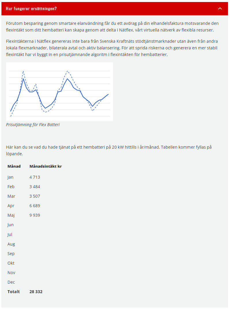

Letat lite och detta är från Varberg Energi som tydligen betalar för hemmabatteri, skulle detta gå att uppnå så är ett batteri inget att tveka på, eller ?
https://www.varbergenergi.se/privat/tjanster/energilosningar/flextjanster/flex-batteri/
