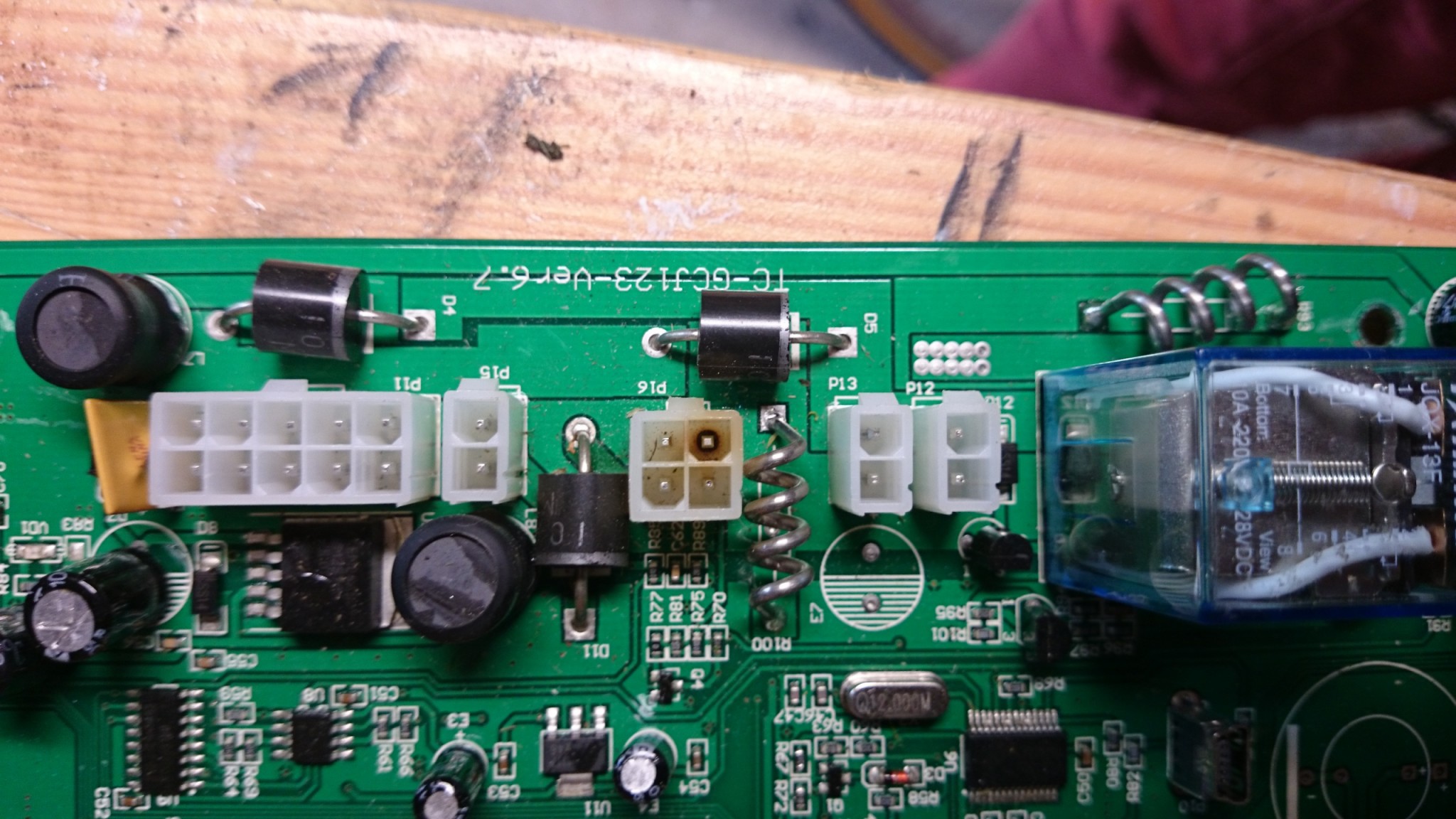

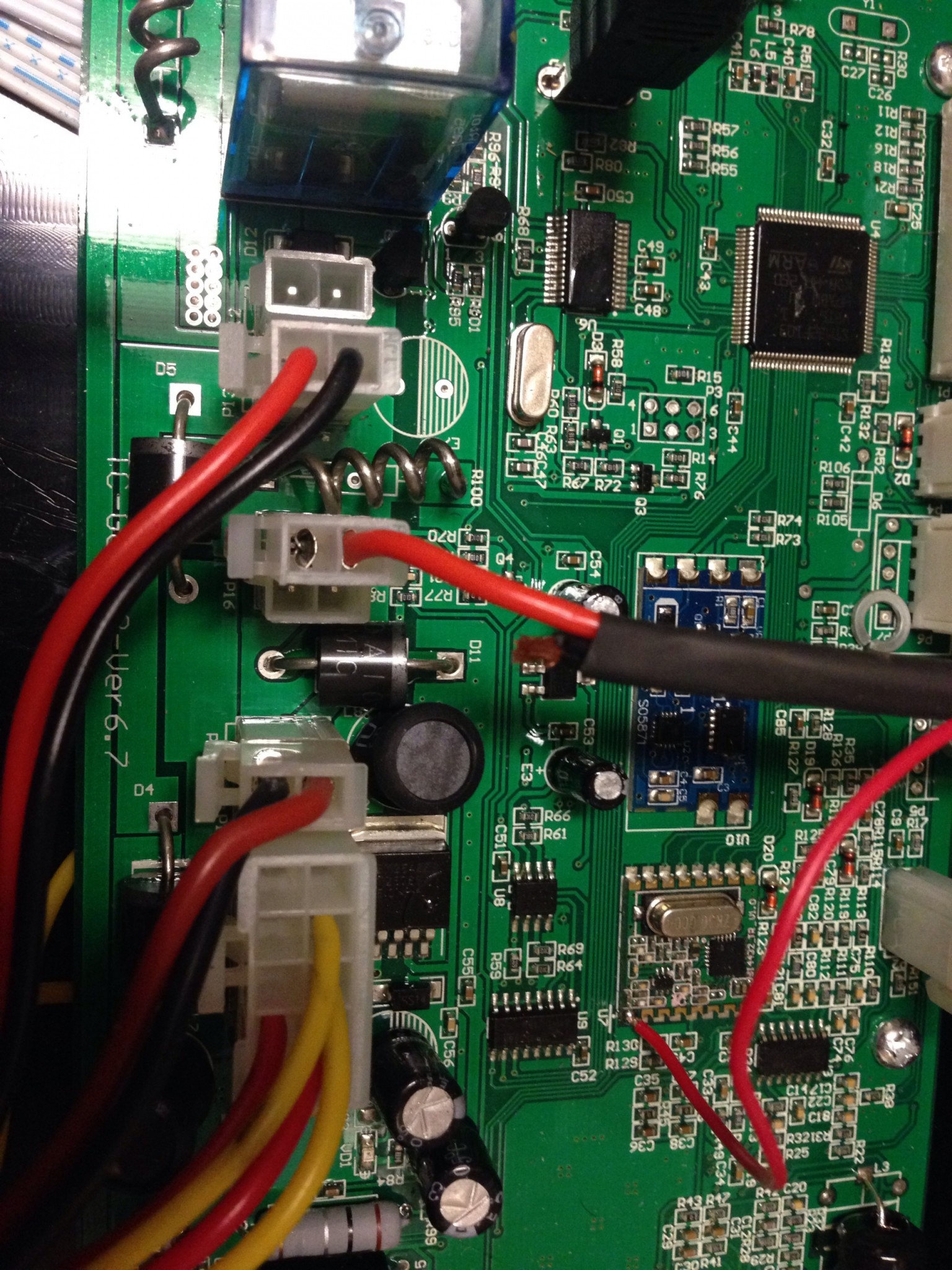

Båda är för laddning... Nej du har lossat skalet och på så sätt satt spänn på laddkabeln och skadat kontakten till kabeln i som sätts i main kortetSurfarn_ skrev:
Eller skadat en kabelsko till stiften
Alternativt bytt sida på kablarna på stiften
Inget jag rekommendera
Skulle du ha fel på kabeln så fixar din
Leverantör det
Och skulle det vara så att du inte får tag i en så maila mig så gör jag en till självkostnads pris
Leverantör det
Precis som grymmeoffe misstänkte, ena sladden hade åkt ur. Lyckades sätta tillbaka sladden och nu går det bra att ladda klipparen. Tack för alla råd!
