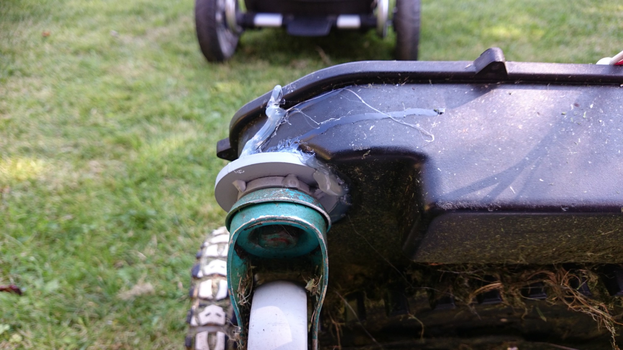

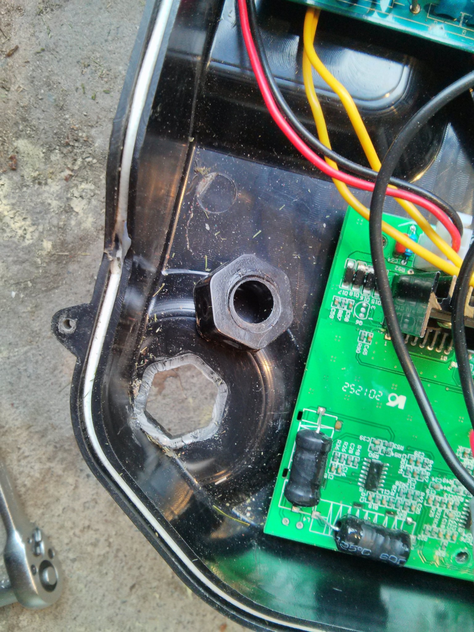

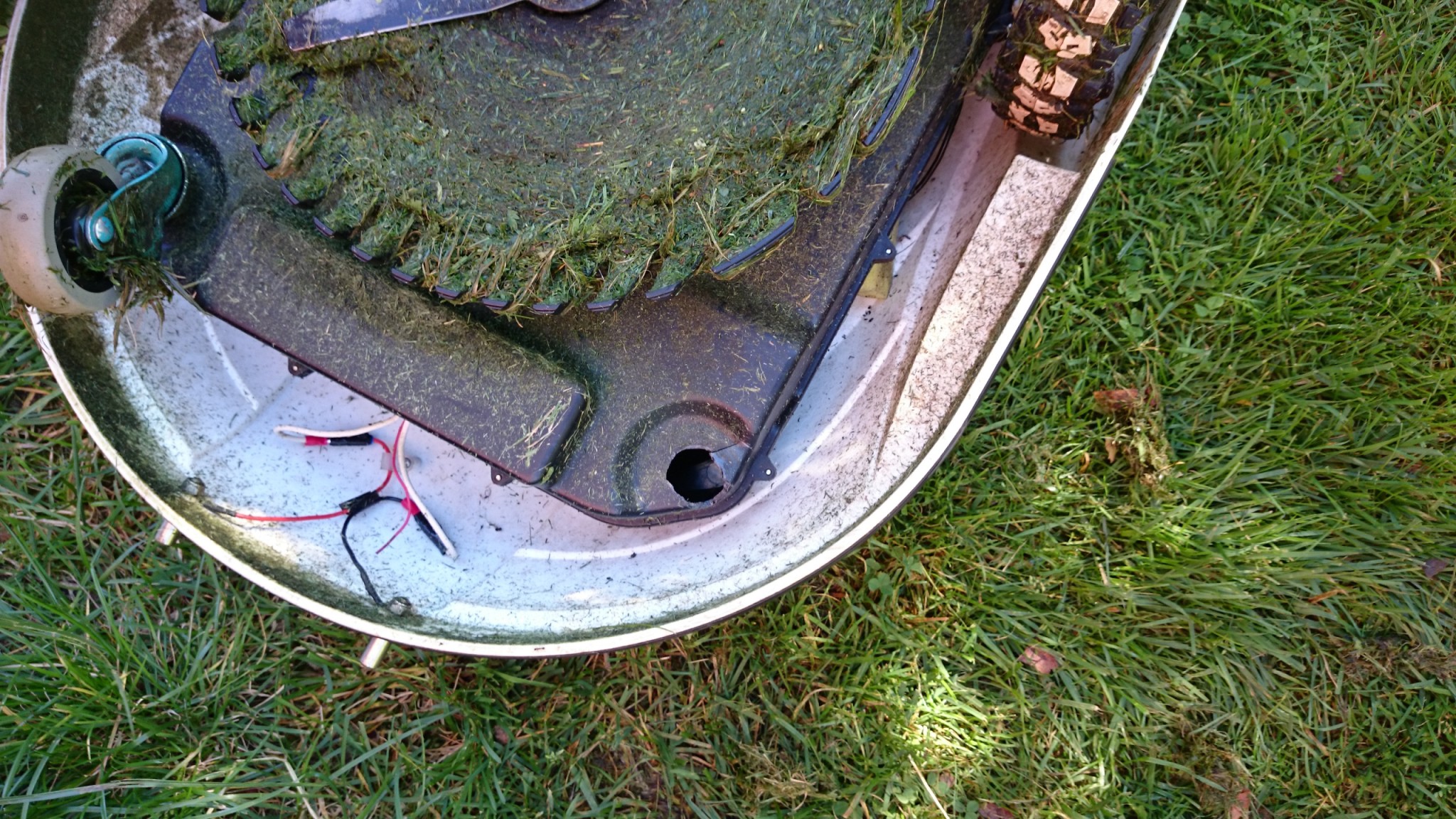

Tror det för du bytt framhjulen. Eller har du en av de nyare maskinerna..
Hänt samma för mig när jag bytte till andra framhjul, se till att hjulen får stöd på undersidan och inte bara är fastsatt i "plastbulten". Jag lyckades skruva fast mitt igen, sedan förstärkte jag på insidan med smältlim..
Jo jag har bytt hjulen. De gamla gick knappt dra runt med polygrip.power650 skrev:
Jag har gjort en platta på undersidan
Och massa smältlim på insidan. Inte så snyggt men hoppas den funkar nästa säsong med, sen skall jag nog investera i en klippare som man inte behöver sköta mer än en manuell.
