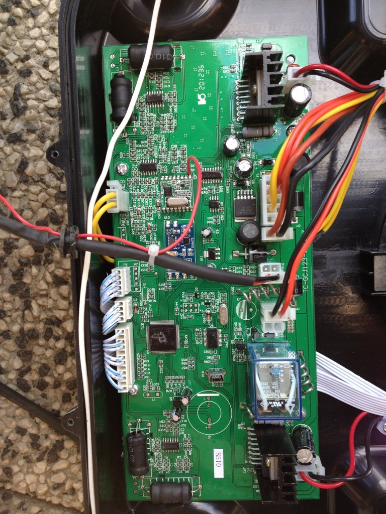

Jag rekommenderar att lossa laddkontakterna, mitt skal välte med resultatet att kablarna lossnade från moderkortet.grymmeoffe skrev:
Verkligen inga problem att lossa kontakten i mainkortet betydligt snabbare och enklare än att lossa båda stiften
Och ska man inte öppna maskinen mer än displayen så är det överarbetat
Både jag och wiad har nog haft samma problem, det är inte kontakten som lossar utan kablarna i kontakten. Min gick sönder utan att jag öppnade klipparen, med resultatet att den inte tog laddning, sedan när jag öppnade den visste jag inte vart kablarna skulle sitta. Fick mäta mig fram, inget problem för mig men alla har ju inte den kunskapen eller mätinstrument.grymmeoffe skrev:
Man kan fråga sina med människor så tar dom en bild o skickar en lösning till är smält lim för att fixera kabeln i kontakten
Bra tips med smältlim i kontakten.

Enkelt när skal o display är borta sitter det ca 10 skruvar som håller ihop dom båda chassi halvorna sedan får du lossa ratten till höjdjusteringen till kniven nu är allt löst innan du lyfter kåpan nu lossa kabeln som heter pump och onoff switch i display hålet när du nu lyfter övre chassi halvan så var lite försiktig för ultraljuds kablarnaDave R skrev:
